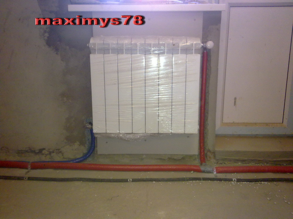

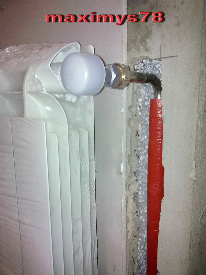

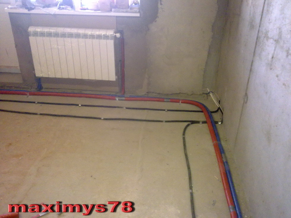

Переделка отопления в новостройке. Использовалась схема с попутным движением теплоносителя и диагональном подключении радиатора. Радиаторы биметалл Global.Труба и фитинги Rehau.Запорная арматура Giacomini.

maximys78, подскажите, на 5 фото - мне показался маловат радиус разворота петли для 20 трубы, или это визуальный обман? При таком подключении не будет ли проблем со снятием/установкой радиатора после заделки штроб?

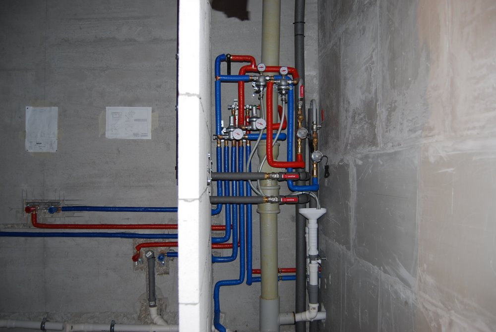

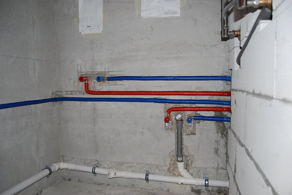

До и после"

Симпатишнентко! :) А кто производитель сифона и воронки?
И что-то не пойму, у Вас отводы ПС прямо в заужение стояка врезаны?
