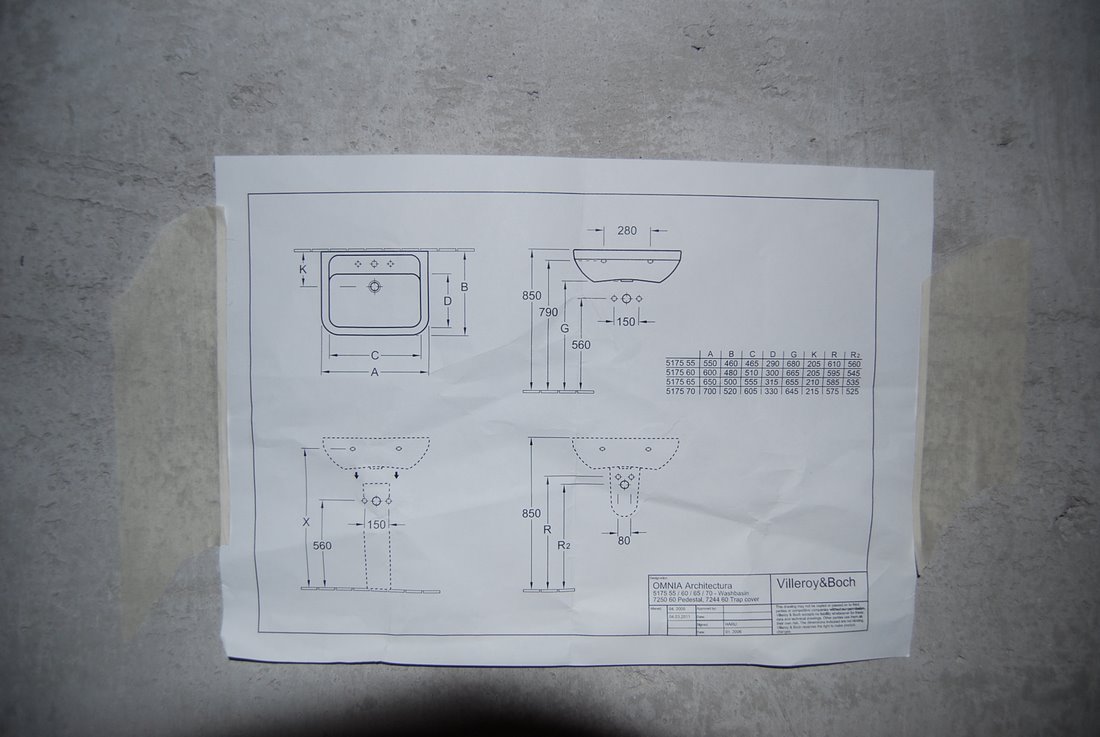

При навеске умывальника, проблем не будет?

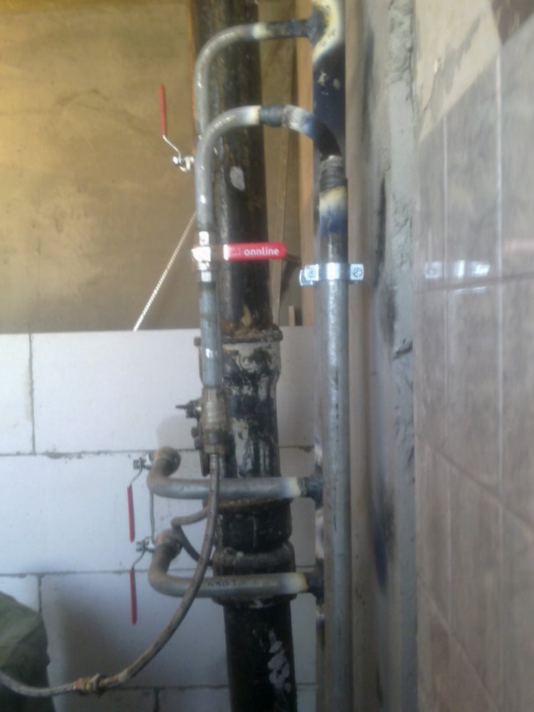

Georg III написал : Симпатишнентко!
Спасибо. Я старался :)
Georg III написал : А кто производитель сифона и воронки?
Сифон Hepvo, воронка McAlpine http://www.mcalpine.ru/
Georg III написал : отводы ПС прямо в заужение стояка врезаны?
Нет.
B.S.V. написал : При навеске умывальника, проблем не будет?
Нет. Все по чертежу.

master.msk написал : Сифон Hepvo
Ура-ура! Он появился в столице или из-за бугра заказывали? Если у нас, то где брали, если это не секретная инфа, кончно :) А то Вы меня пинаете, чтобы начинал действовать, а мне для сборки как раз такого сифона и не хватало ;)

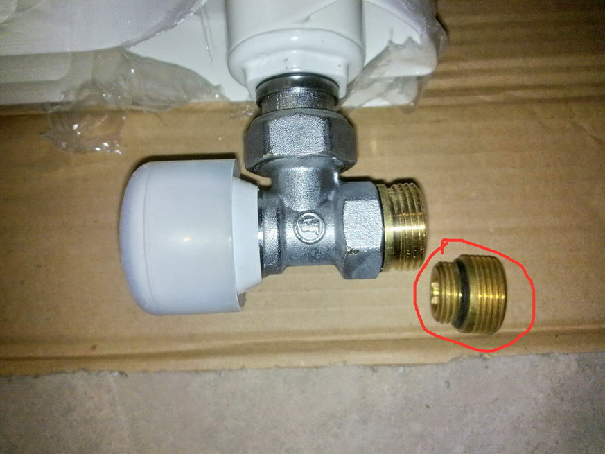

Андраник написал : мне показался маловат радиус разворота петли для 20 трубы, или это визуальный обман?
Визуальный обман.
Андраник написал : При таком подключении не будет ли проблем со снятием/установкой радиатора после заделки штроб?
Это было желание заказчика сделать диагональное пдключение.А проблем со снятием не будет..Закрывается подача и обратка на стояке отопления...через кран маевского скидывается давление...закрываются вентиля на радиаторах...откручиваются гайки и радиатор снимается вместе с вентилями...на трубку ставится заглушка сделанная из ниппеля 3/4 евроконус -1/2 (на фото обведен) плюс заглушка 1/2 внутр. резьба

Georg III написал : Ура-ура!
В это раз пришлось поставить тройник+вентиляционный клапан http://www.mcalpine.ru/catalog/?action=show&id=418 Так что этот сифон тоже далеко не идеал..Имейте ввиду.
Georg III написал : Он появился в столице или из-за бугра заказывали?
Нет. Пока только думаю заказать.
Georg III написал : где брали, если это не секретная инфа, кончно
Где брал, там больше нет. Запасы.
Georg III написал : Вы меня пинаете, чтобы начинал действовать
Что Вы..что Вы..! Я только выразил сожаление" по поводу занятой позиции".:)
