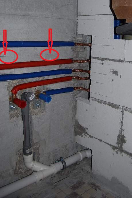

margo213, нет. Я даже сантехнику далеко не всегда после устанавливаю, т.к обчно после моего монтажа без проблем справляются с этим мастера отделочники и меня не зовут. На фото выше люк внизу не нужен, если Вы о его необходимости вообще. Дверки будут на высоте см 90 от пола и выше.

master.msk-общий монтаж замечательный, но врезка в стояк ХВС на последнем этаже должна быть с "аппендицитом", в противном случае вся грязь и шлам будет лететь в квартиру к пользователю, ведь изначально врезка в стояк ХВС так и была сделана , с "аппендицитом"

Tehnik-san написал : общий монтаж замечательный
Спасибо!
Tehnik-san написал : врезка в стояк ХВС на последнем этаже должна быть с "аппендицитом"
Обязательно запомню на будущее, что должны быть.

master.msk написал : Имейте ввиду.
троиник канализационныи на стояке, что вы думаете о нём?

orinbasar,это сварная конструкция 110х70х70х110 из стальной трубы. Никогда раньше такого не видел.
orinbasar написал : что вы думаете о нём?
Ничего хорошего, но пока он еще в удовлетворительном состоянии.

master.msk написал : В это раз пришлось поставить тройник+вентиляционный клапан
Зачем ставить? - объясните чайнику, пожалуйста. Пропускная способность сифона очень малая??

Tehnik-san написал : врезка в стояк ХВС на последнем этаже должна быть с "аппендицитом", в противном случае вся грязь и шлам будет лететь в квартиру к пользователю, ведь изначально врезка в стояк ХВС так и была сделана , с "аппендицитом"
Tehnik-san, я этот ампендицид у себя убрал. 5 лет- полёт норм. грязевики один раз почистил из интереса- в ГВ гуана было больше.
master.msk написал : До и после"
master.msk, Красиво, но:
  1. не минимизирован монтаж под будущий люк
  2. горизонтальный монтаж труб под раковиной (достаточно плотный) не исключает риск их (труб) повреждения при установке-навеске-креплении.

NNN написал :
Люк должен быть большой
.:) Ну а как можно минимизировать? :eek:Только если забить на водоподготовку. Кран-грязевик-счетчик-...и все.:swoon
NNN написал :
  1. горизонтальный монтаж труб под раковиной (достаточно плотный) не исключает риск их (труб) повреждения при установке-навеске-креплении.
Ну не знаю...Там между труб 12, 5 см...Это какой сильный должен быть тремор конечностей, чтобы промахнуться?;)
На фото обозначил отметки крепежа

Очень интересно как без лишнего геморроя поменять вот этот кран с чёрной ручкой
которые благополучно накроется через несколько лет или так и надо делать?

NNN написал : ... я этот ампендицид у себя убрал. 5 лет- полёт норм.
Существуют определенные Правила монтажа стальных трубопроводов и со счастливым видом сообщать об их нарушении не совсем грамотно с Вашей стороны. Система общедомовой водоподготовки и водоочистки везде различна, поэтому такой заглушенный "отросток" на концевом участке трубопровода ХВС и спасает пользователя от прямого попадания грязи и абразива в квартирную врезку.
