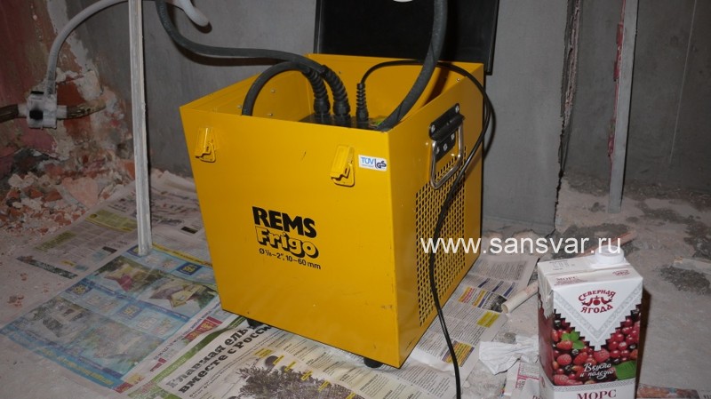

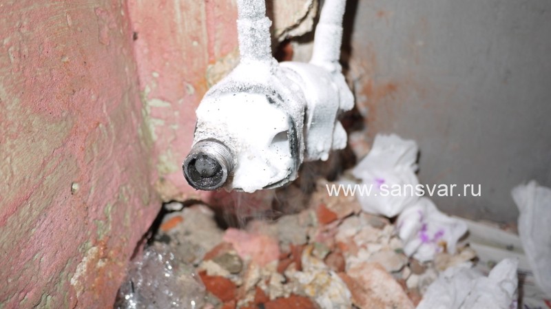

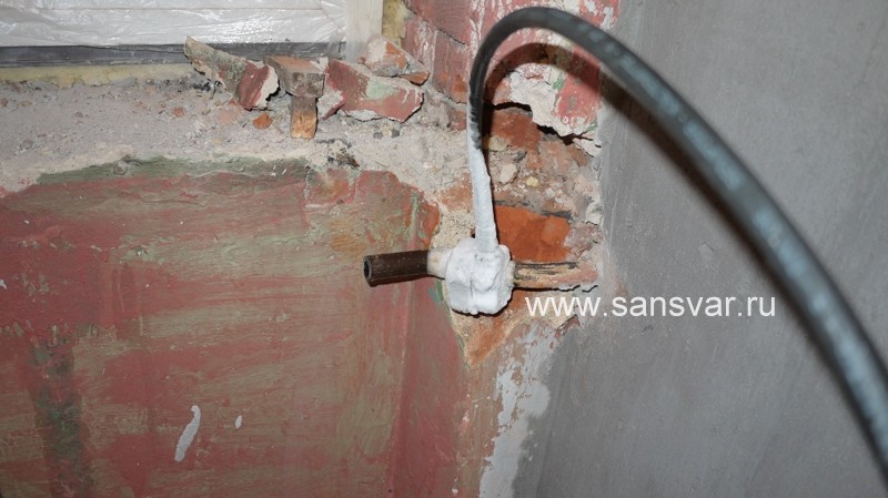

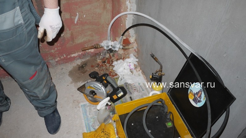

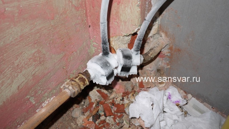

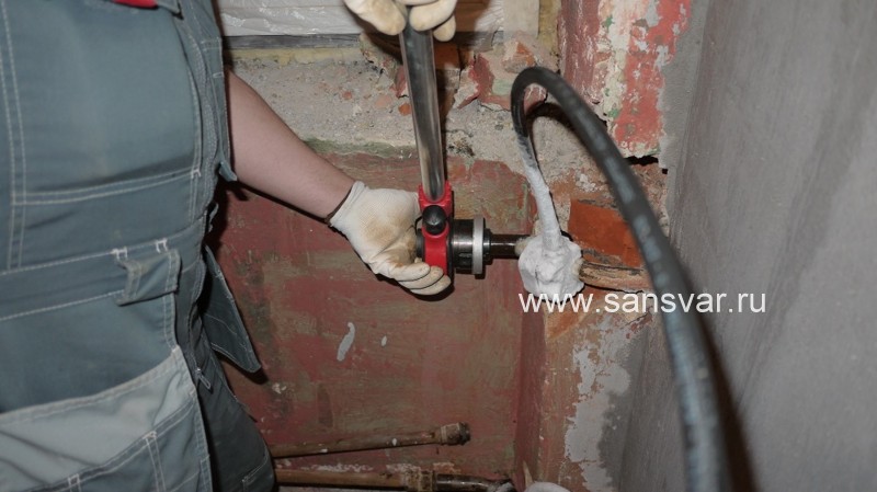

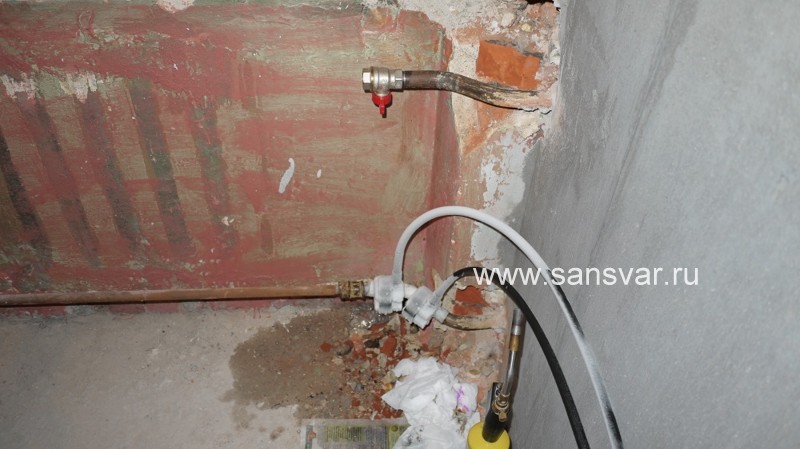

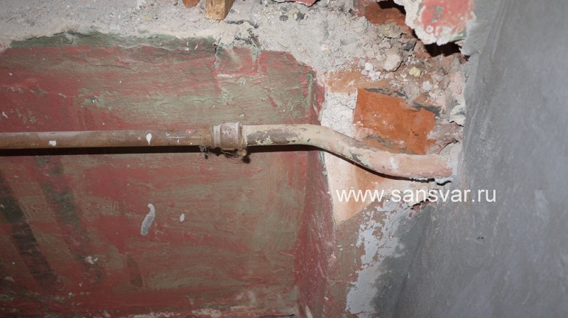

Заморозка труб
9 февраля мастером Филиппом (Дока) были установлены краны на отводах отопительных труб без отключения и слития воды, этот увлекательный момент был мной зафиксирован документально и смонтирован видео ролик :) В нашем случаи, местные санты на отрез отказались отключать стояки, в результате чего подвисал весь ремонтный процесс в данной ванной, где ранее стоял чугунный радиатор отопления. В итоге... краны стоят на месте и хозяева довольны :)
