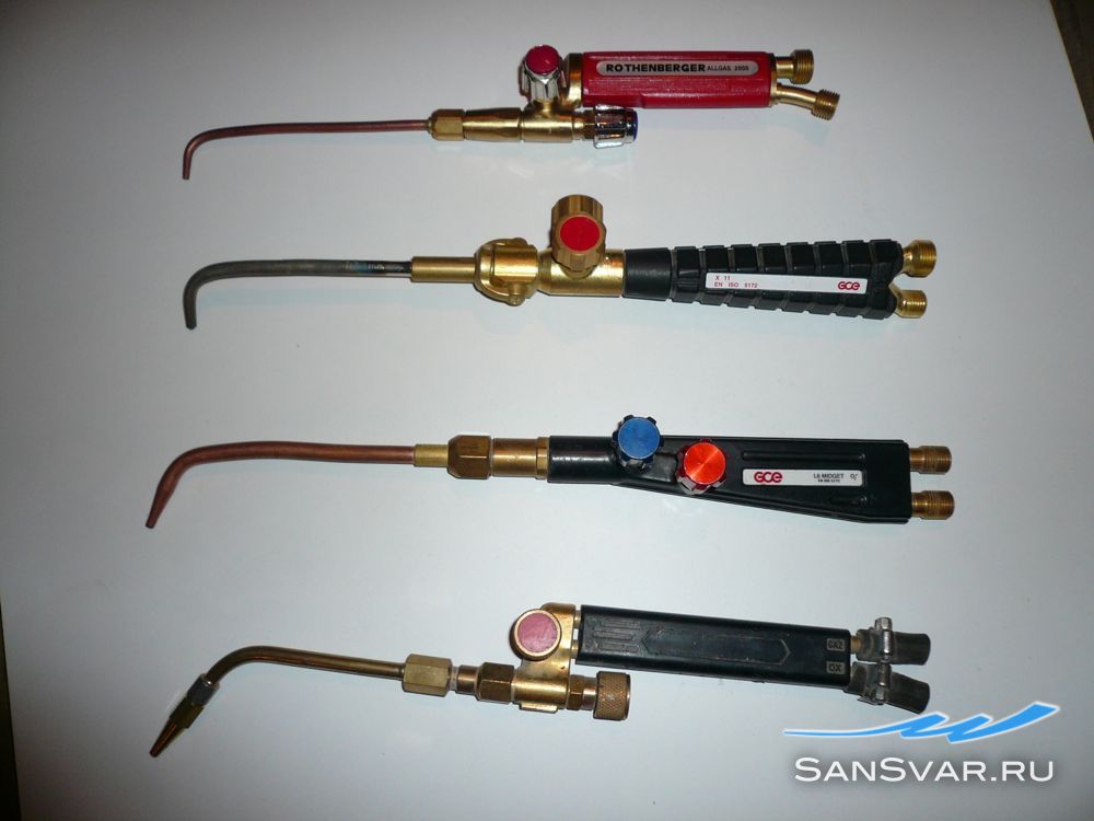

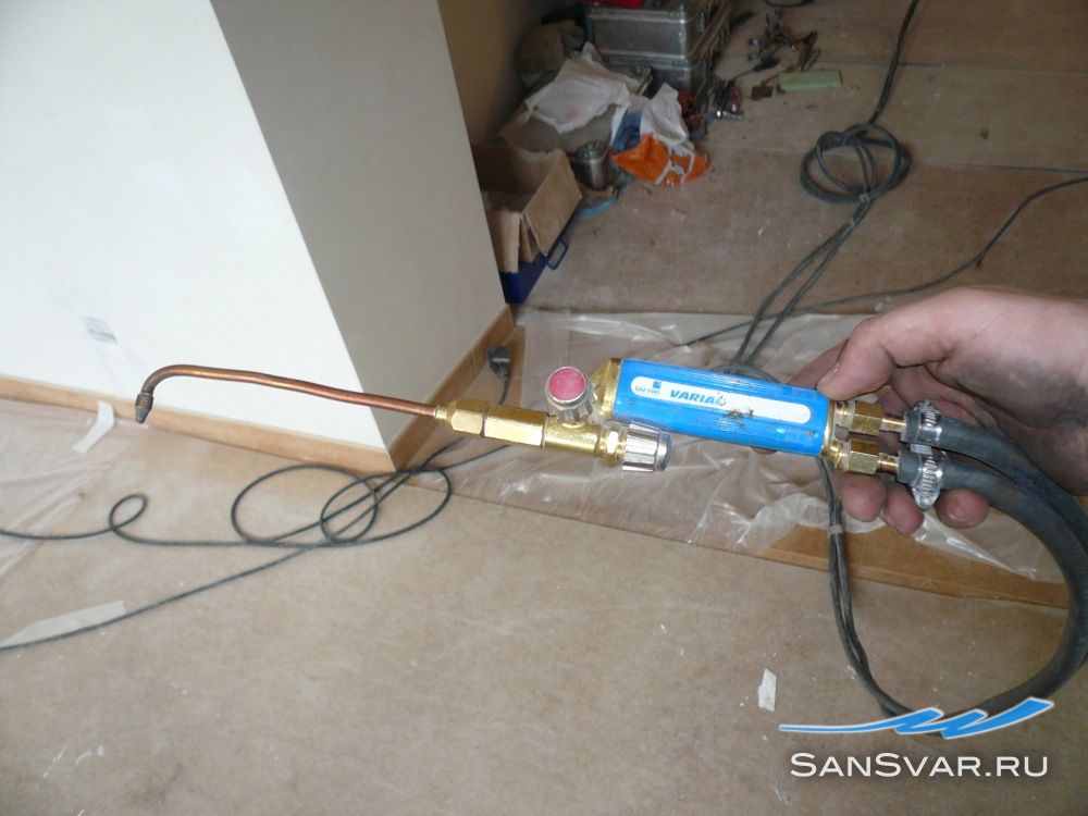

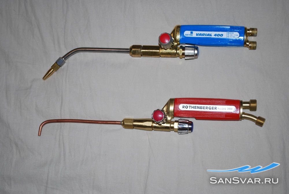

sansvar Уважаемый sansvar, скажите пожалуйста какими вы горелками пользуетесь для сварки, производитель, модель и тд. Очень интересно т.к. сам занимаюсь сваркой. Спасибо!
SanSvar
SanSvar
Регистрация: 10.01.2007
Сообщений: 1196
10.03.2013 в 11:29:03
Specialist Я перепробовал много разных вариантов и моделей, но в последние несколько лет использую SAFRO Varial 400 (франция) ... это почти полный аналог Ротенберговской горелки Allgas 200, но стоит в три раза дешевле и самое главное, есть большой выбор типоразмеров гибких сопел (докупаются отдельно)

sansvar написал : Я перепробовал много разных вариантов и моделей, но в последние несколько лет использую SAFRO Varial 400 (франция) ... это почти полный аналог Ротенберговской горелки Allgas 200
всегда было интересно, не мешает ли у таких горелок кислородный барашек держать горелку ведь на советских и российских горелках классическим является расположение как на 4 фото, вторая сверху а у американцев барашки вообще под рукояткой, "Viktor" и их аналоги
SanSvar
SanSvar
Сообщений: 1196
10.03.2013 в 14:37:19
Internet Нет не мешает, наоборот, можно держа горелку в руке даже подкручивать кислородный вентиль (как раз тот что внизу) этой же рукой ... для регулировки пламя :)

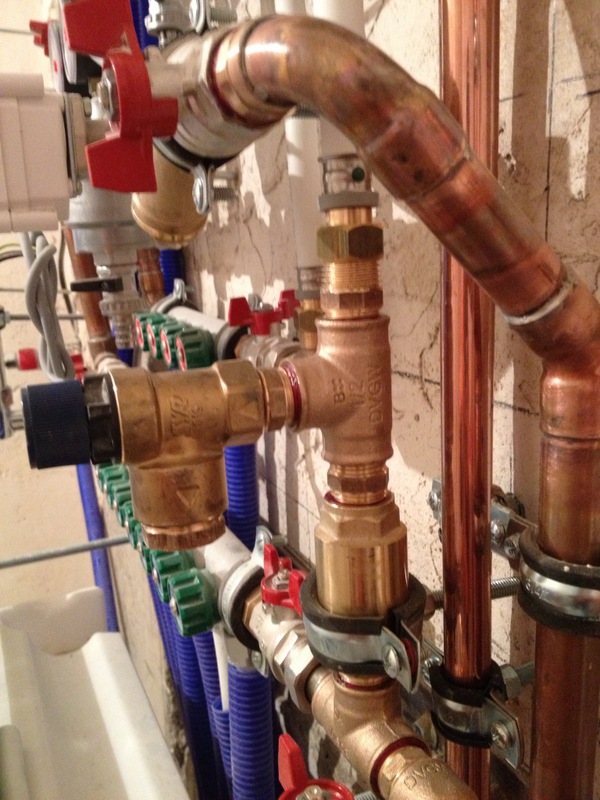

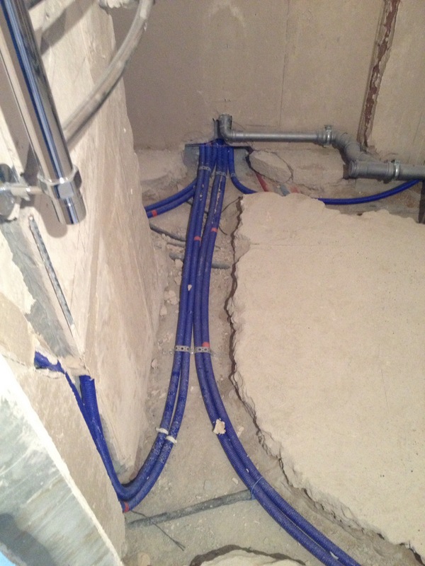

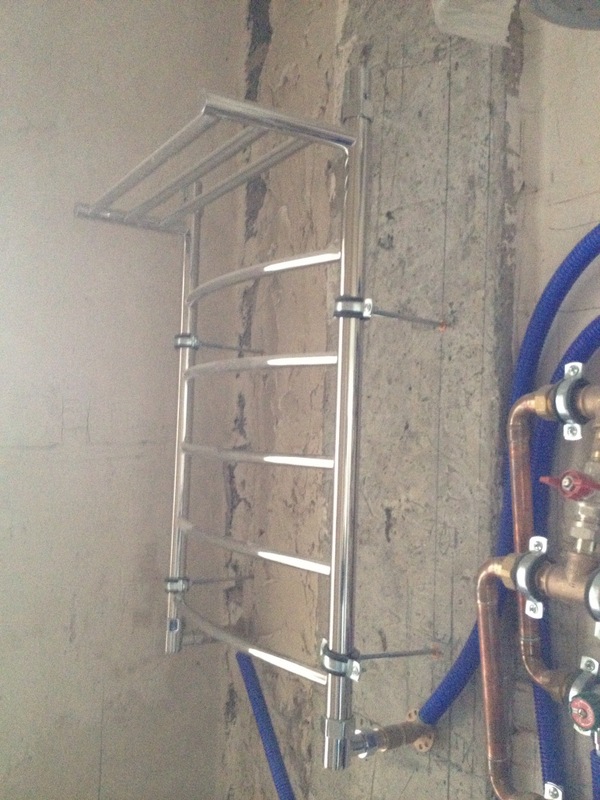

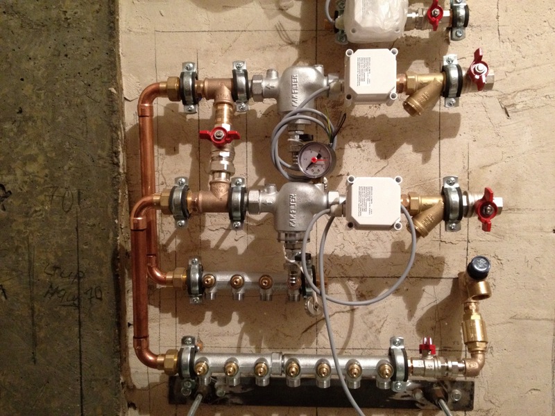

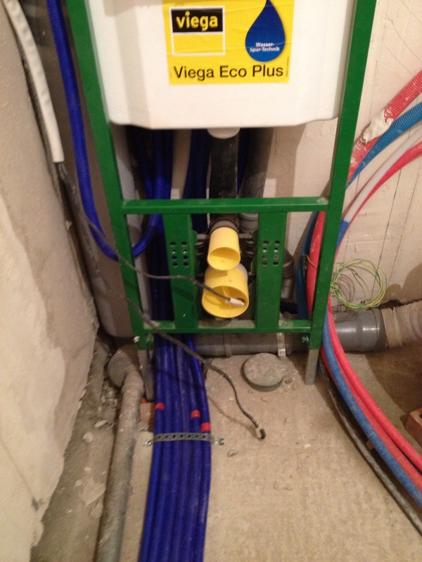

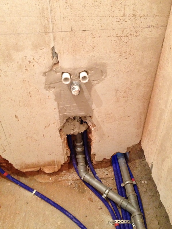

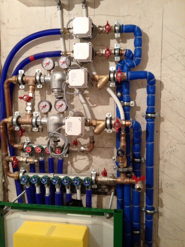

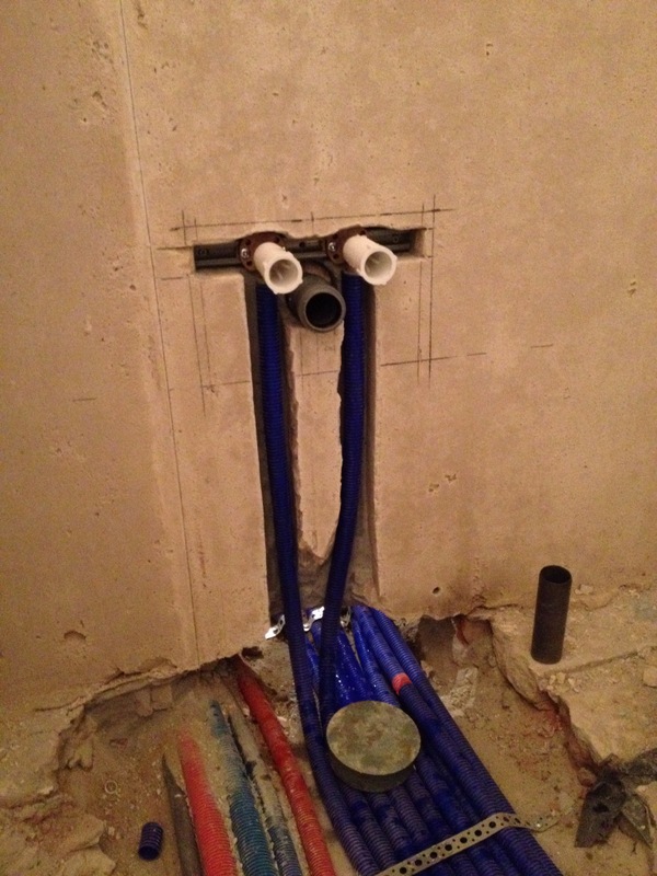

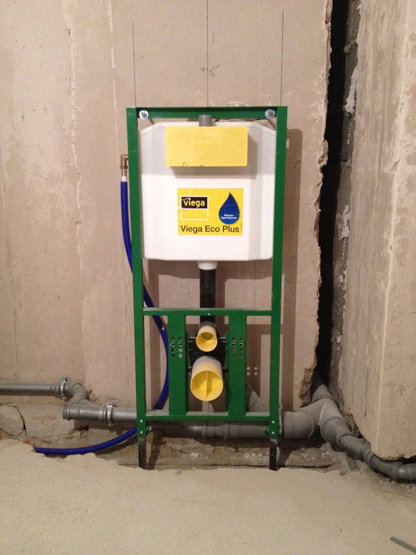

На ваш суд господа.
dinand
dinand
Регистрация: 03.09.2010
Протвино
Сообщений: 359
10.03.2013 в 17:47:26

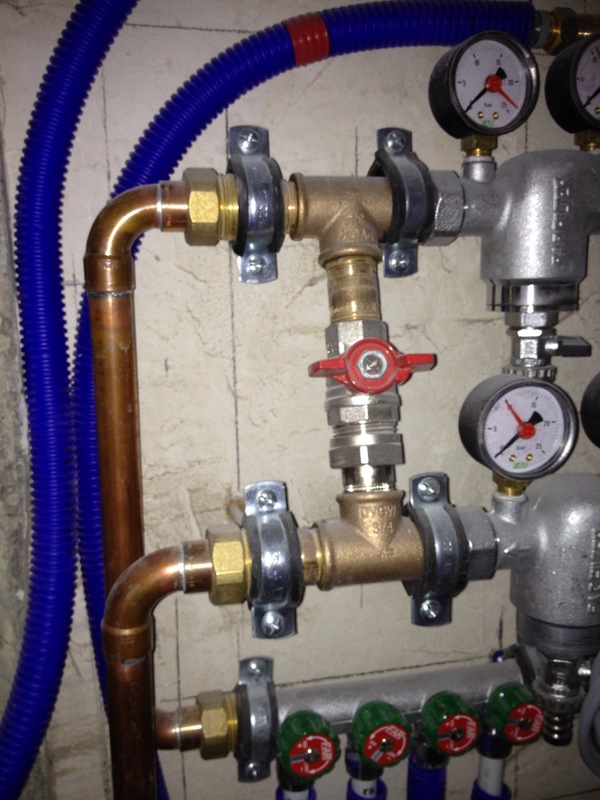

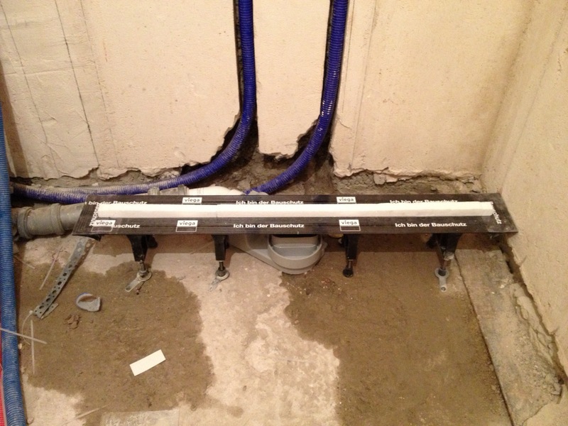

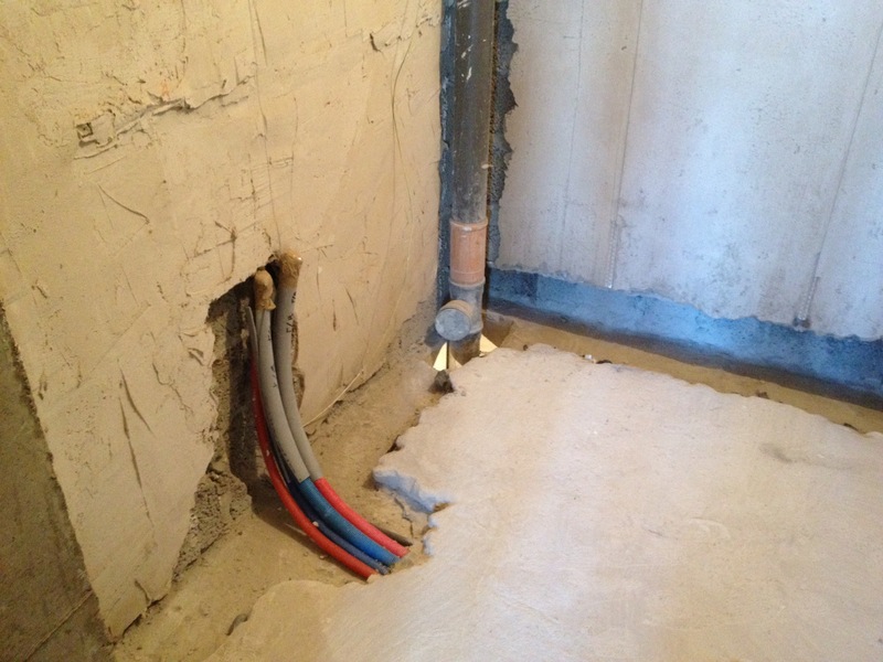

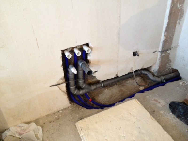

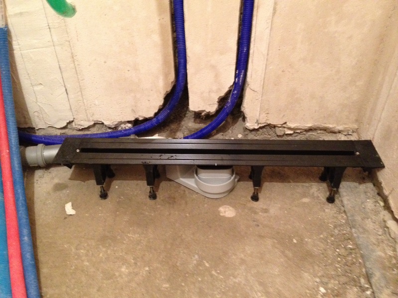

Фото к сожалению сохранились не все поэтому картина не полная. В квартире три сан узла.Редуктора,обр.клапана,находятся в узле на этаже. 16этаж давление не более 2,5атм.Материал Viega,oventrop,far,syr.От застройщика Kan-therm.
master.msk
master.msk
master.msk
Регистрация: 20.11.2008
Сообщений: 17582
10.03.2013 в 18:29:21
dinand, трап предстоит такой же ставить. Как он, в плане пропускной способности, нормально?
dinand, водорозетки заглушки местами глубоко, не очень хорошо, плиточники потом по ним отверстия делают - слишком большими отверстия получается.
dinand, шпильки лучше вкрутить в раму, может сместиться вниз или в сторону мм2 потом ловить резьбу после плитки придется.
dinand, штатные крепежи от сунержи лучше лишний раз не юзать - болтик слабенький.
Ну это так все по мелочам... В целом все нормально. Жить будет.:)

master.msk написал : штатные крепежи от сунержи лучше лишний раз не юзать - болтик слабенький.
пардонте,про какой болтик речь?

dinand , что за система такая? Нету редукторов, водомеров. Зачем фильтр косой?
