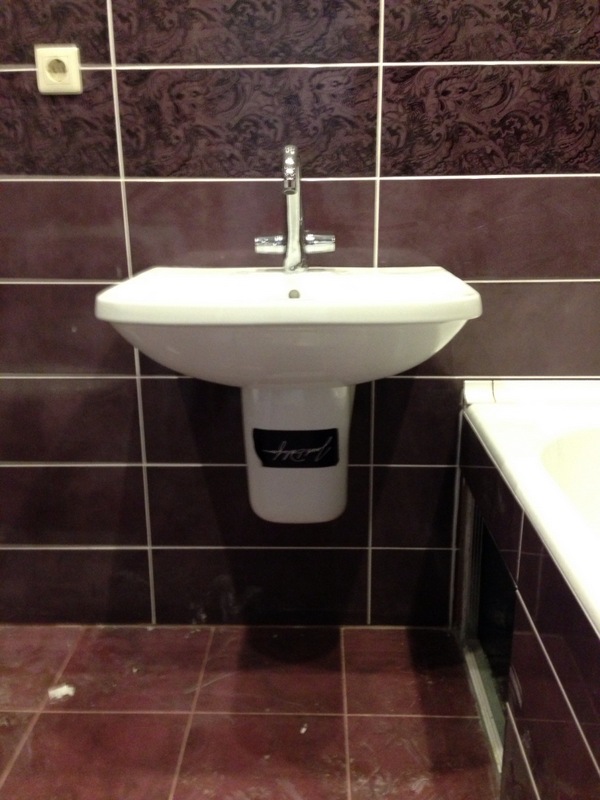

dinand, какие удлинители использовали в перед угловыми кранами под раковиной? у меня тоже получились глубоко водорозетки... отражатель углового крана вряд ли встанет. а взять 1 см удлинитель, то уже торчать будет.
dinand
dinand
Регистрация: 03.09.2010
Протвино
Сообщений: 359
10.03.2013 в 21:08:34
Slob, 20мм viega,краны угловые itap
Slob
Slob
Регистрация: 09.03.2012
Симферополь
Сообщений: 2274
10.03.2013 в 21:11:40
dinand, понятно. спасибо. у вас значит настолько глубоко. а у меня ни то, ни се. резьбы крана не хватает, а с удлинителем даже 1 см уже торчать будет. хотя сначала все-таки плитку наклеить надо, потом уже точно видно будет)
