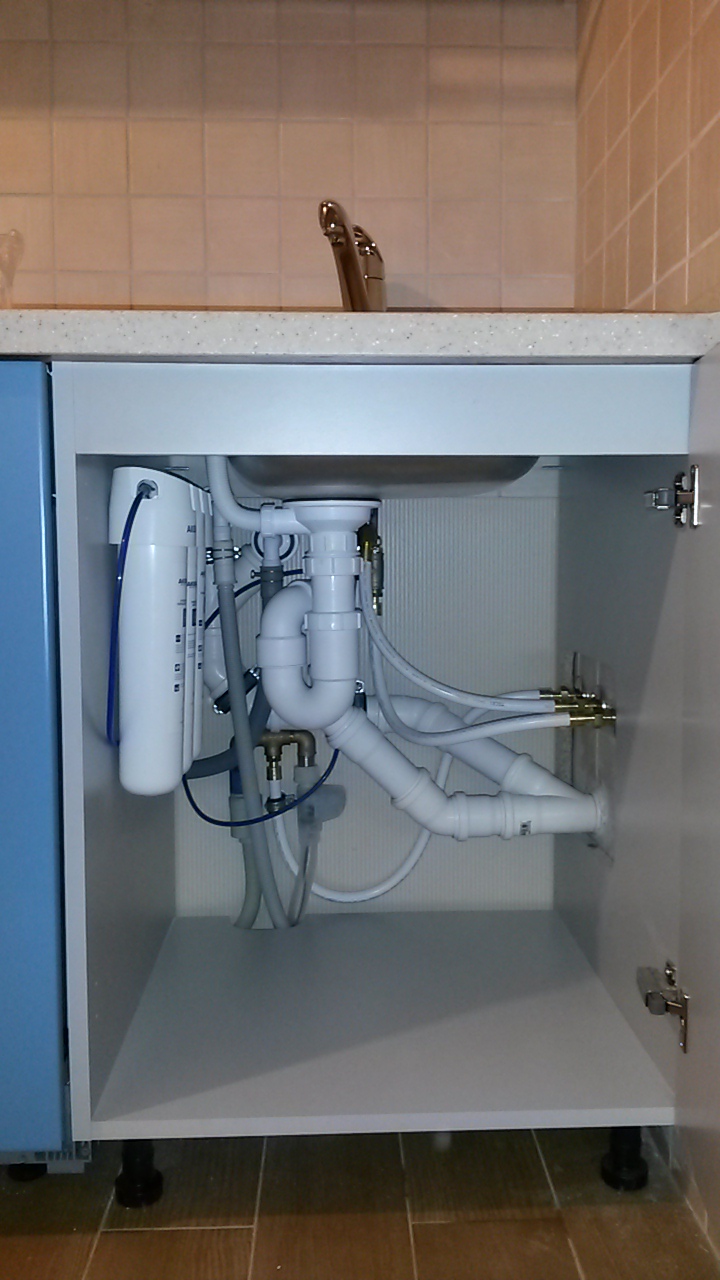

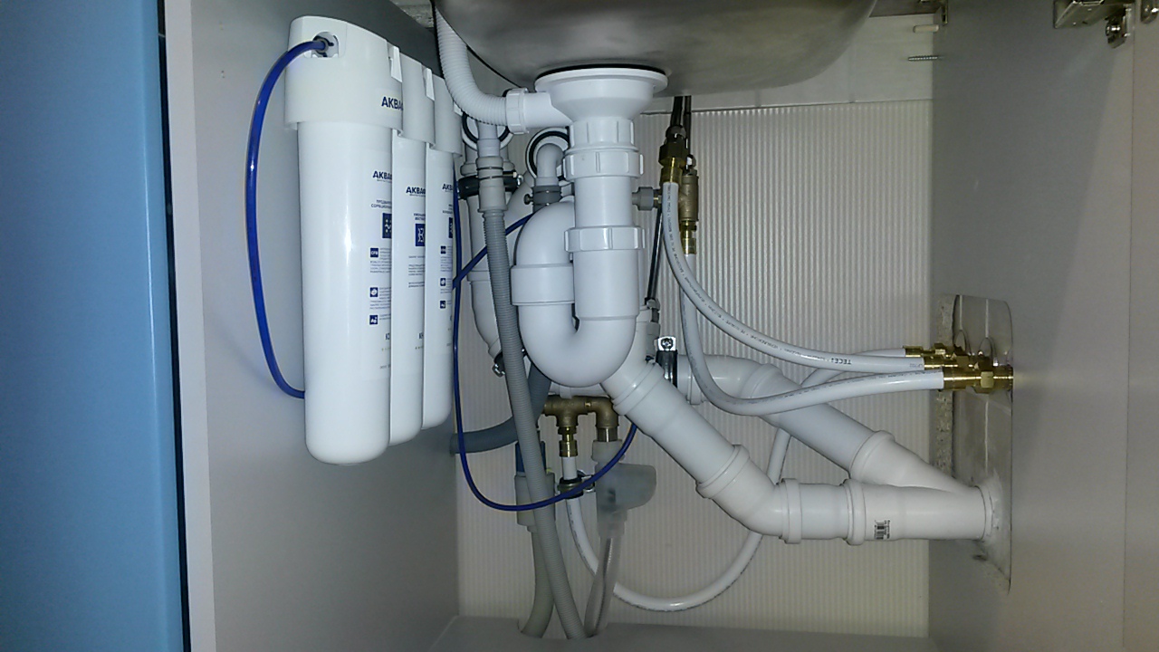

Tehnik-san написал : Первое фото - это подключение от монтажников кух. мебели
Да ,с ними бороться невозможно .

EV.SA написал : ними бороться невозможно
А в чем проблема?

jekasus написал : А в чем проблема?
Первое фото или так http://fotki.yandex.ru/users/fev777/view/596042?page=0

Tehnik-san, +1 Аквафор Кристал- компактный элегантный дизайн!:)

master.msk написал : компактный элегантный дизайн
Это кухоньщики делали или кто?;)

EV.SA, совместное производство:)

EV.SA написал : Первое фото или так
В смысле не красиво, работать будет без проблем многие лета ;)

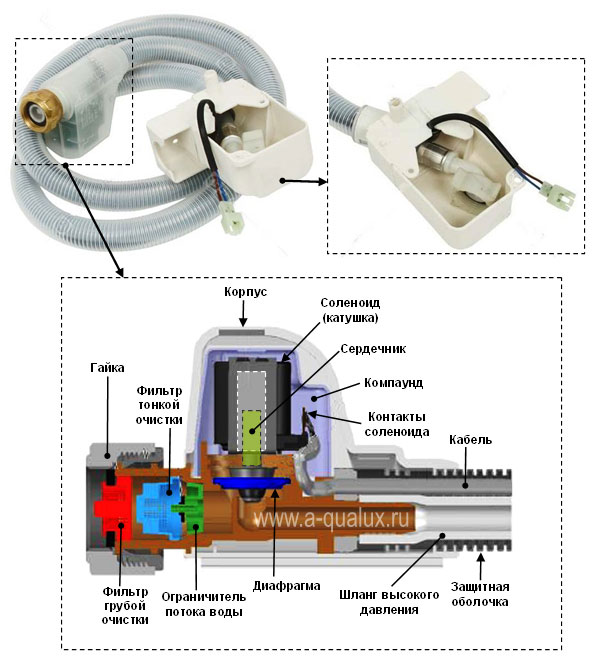

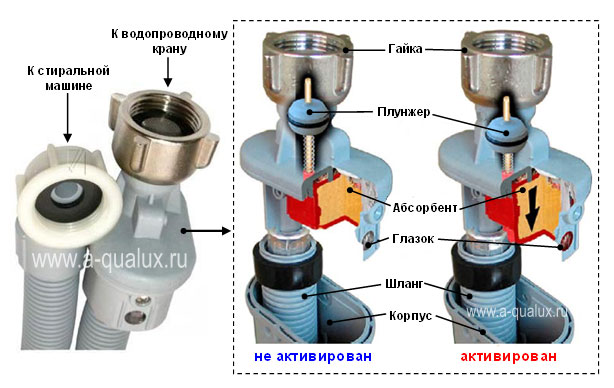

jekasus - Вы в курсе, что наконечник AquaStop ставиться только вертикально ?

master.msk написал : совместное производство
Теперь всё ясно

У различных производителей бытовой техники, такая система называется по-разному: Aqua-Stop (Аквастоп), Waterproof (Ватерпруф), Aqua-Safe (Аквасэйф), Aqua-Alarm (Акваэлам) но рекомендации производителей - ставить эти системы вертикально
