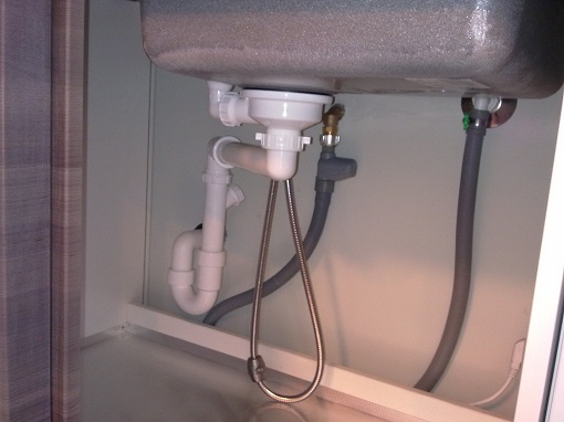

jekasus написал : В смысле не красиво, работать будет без проблем многие лета
Скорее через ( .... )одно место .;) Сливной может заломить (да и штуцер можно было обрезать ) ,а аквастопу собственно ничего не будет ,но шланг и сама розетка будет нагружена -зачем? Так лучше

Tehnik-san написал : Первое фото - это подключение от монтажников кух. мебели ))
А я вот не понял задумки по поводу подключения слива с такой петлей. Ведь можно спокойно снизу подключить без излома.
Хотя может они не в теме что на сливе стоит скрытый сифон? А стоит ли он там?

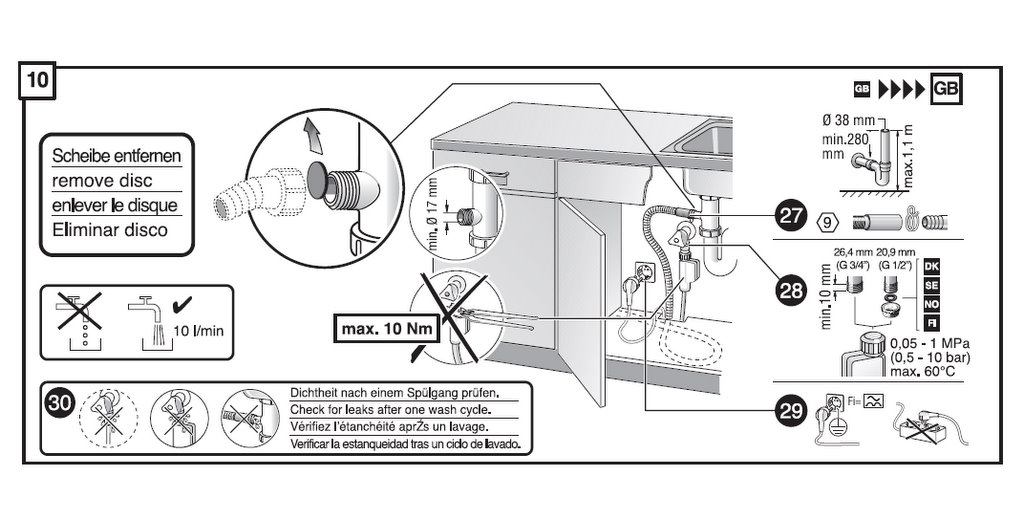

Но универсальное решение для всех - установка вертикально вниз , если хотите поставить как то по другому, читайте инструкцию к конкретно выбранной стиральной или посудомоечной машине, некоторые модели дают такую возможность, а способ озвученный выше - он как раз и есть универсальный для всех. Найду фото из инструкции по установке с перечеркнутым горизонтальным подключением, поделюсь. Некоторые модели систем такой защиты дают возможность отклонения от вертикали всего не более 15гр

Tehnik-san, купили как раз новую посудомойку бош с системой аквастоп , но как ни странно нигде не смог найти документацию по правилам установки клапана аквастоп, (именно требования по расположению и например на какой высоте и тп ). Подскажите пожалуста может есть такая инженерная инстукция где то в кулуарах ,недоступных для общего обозрения ? Поделитесь пожалуста ссылкой если знаете где скачать ? (машинка BOSCH SMV 59 U 10 EU). Для меня это принципиально потому что придется переделывать подводку . Спасибо
Technik-san
Technik-san
Техник-сан
Регистрация: 10.10.2006
Сообщений: 11528
07.12.2013 в 01:45:47
Jevago- могу только порекомендовать исходя из своего опыта :
а) Посудомойка (далее ПМ) в идеале должна размещаться непосредственно справа или слева от кух мойки, это для того, чтобы хватило длины заводских соединительных шлангов ПМ без их наращивания, для соединения с водорозеткой и сифоном.
б) Подводка воды и слива для ПМ (классический вариант) - находится под кухонной мойкой
в) Высота водорозеток для смесителя кух. мойки и ПМ - 550мм от уровня чистого пола при высоте столешницы 850мм , потому что стандартная длина подводки смесителя 350мм, сделаете водорозетки ниже - тогда длины стандартной подводки не хватит, соответственно, при высоте столешницы 900мм, водорозетки надо будет поднять на 5см.
г) Рекомендую ставить Аквастоп для ПМ BOSCH - вертикально вниз, через угловой вентиль 1/2 х 3/4
д) Высота вывода слива для кух. мойки без измельчителя - 450мм , с измельчителем 400мм
е) Высота вывода слива ПМ в отдельный встраиваемый в стену сифон - 600-700мм

07.12.2013 в 20:13:13

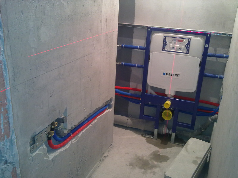

После ...
Ввод 3\4
Все фото здесь http://fotki.yandex.ru/users/fev777/album/211193/?p=1
@fev.santeh Инста
Warhamster
Warhamster
Регистрация: 23.12.2010
Самара
Сообщений: 5440
07.12.2013 в 20:22:23
Водорозетки интересно поставили.
