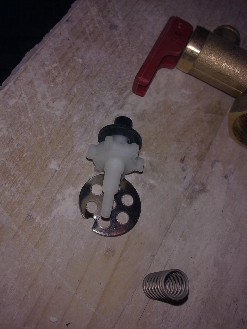

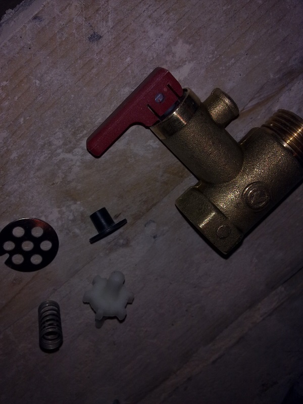

EV.SA
EV.SA
Регистрация: 20.05.2011
Сообщений: 3624
20.02.2014 в 23:25:38
psnsergey написал : Не скажу за всех, но редуктор работает так, как написал Виктор. Просто немного подумайте.
Ага ....точно так же как и клапан (комплектный к ВН Электролюкс) с перепускным ,которого там нет
