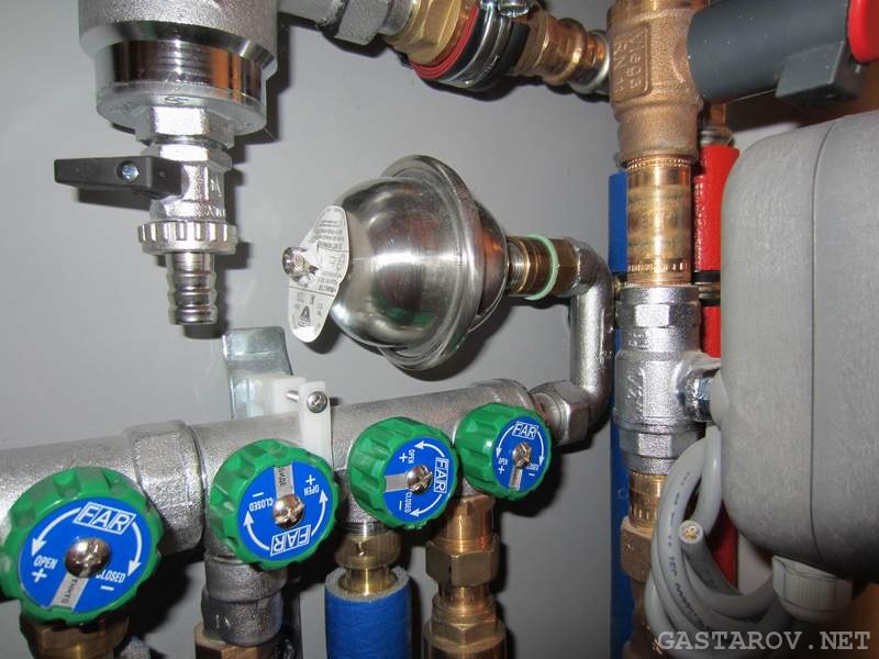

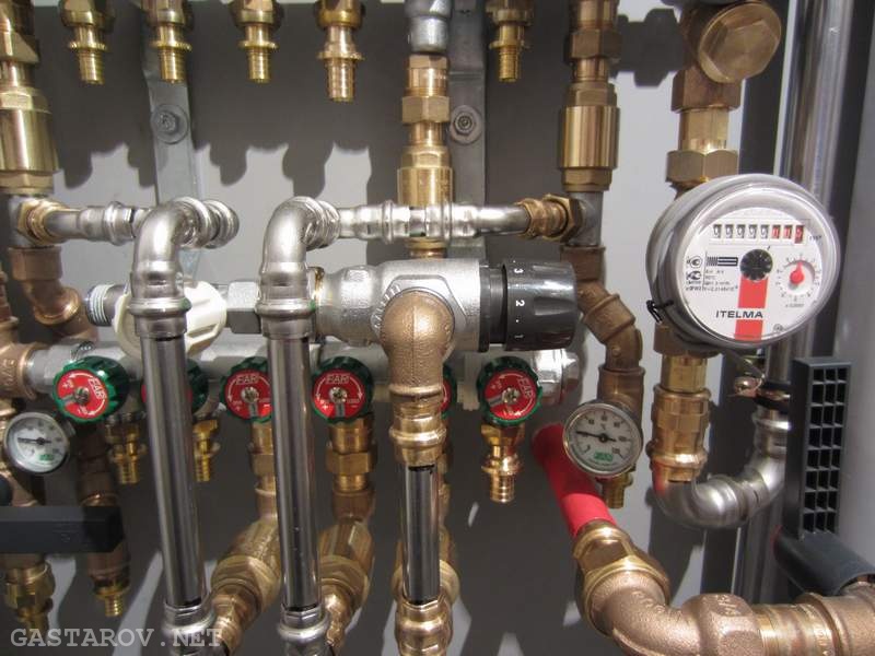

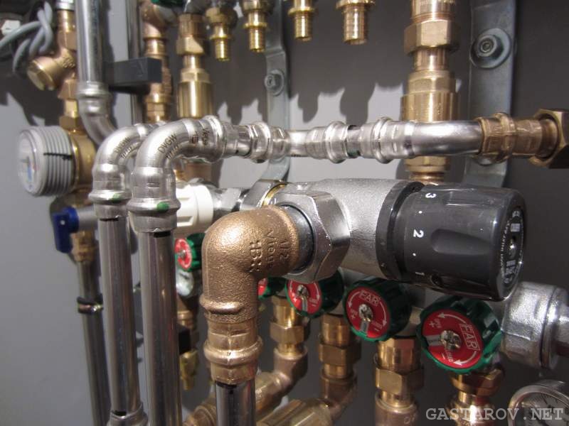

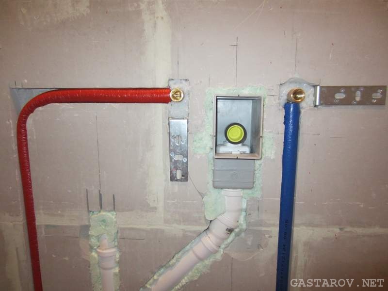

Центр. Старый фонд - кооперативный дом 1967 года, индивидуальный проект.
  1. Замена чугунного канализационного стояка на Wavin Asto, совместно с Sansvar.
  2. Переварка стояка ГВС со смещением.
  3. Прокладка тестовых трасс полотенцесушителя из 20 трубы stabil для определения работоспособности ПС.
  4. Замена ввода ХВС. Стояка ХВС в квартире нет, ввод переложен от соседей. Пришлось поиграть в Монтекристо, поработать в их шкафу, но с обратной стороны.
  5. Ввод 1/2", начиная с обратников всё 3/4". Обвязка нержавеющими трубами. К потребителям Rehau Stabil. Компоновка узла строго ограчина в пространстве проектом ванной комнаты
  6. Подмес гвс к стиралке и пмм, выполнен аналоговым образом по просьбе заказчика.
  7. Термосмеситель Caleffi для гигдуша.
  8. Встраиваемый сифон для раковины Viega с регулировкой высоты.
Андраник
Андраник
Регистрация: 12.05.2010
Сообщений: 2771
21.02.2014 в 00:45:46
Расширительный бак на калаче с отсечным клапаном. Трасса ПС. Встраиваемый сифон. Выводы под приборы.

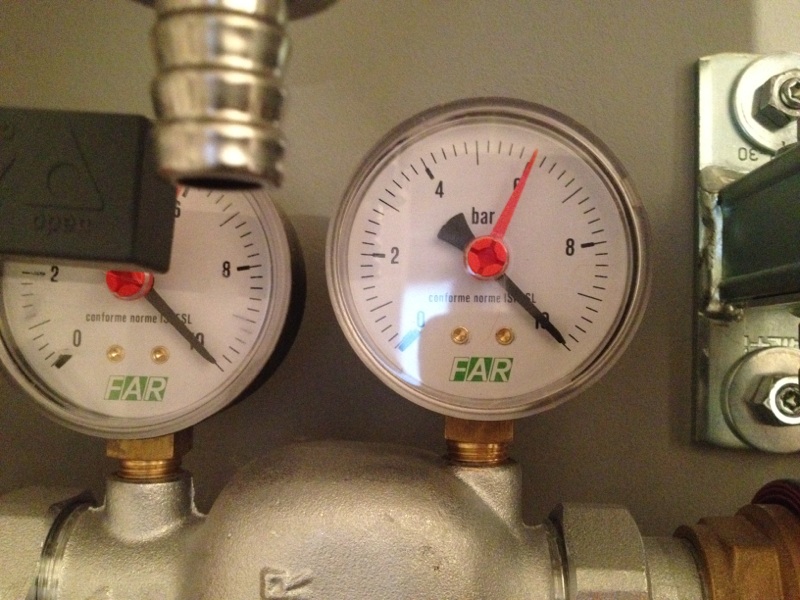

Рост давления хвс "отсутвует", как утверждают многие:

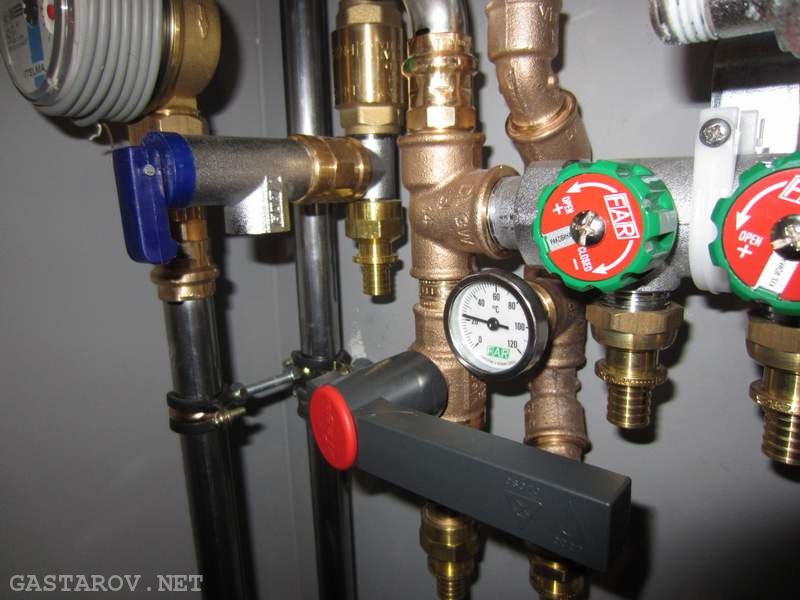

Приехал подарок заказчика - синие крышки:)

Андраник написал : синие крышки
Как так-то?!

Warhamster написал : Как так-то?!
590369 - колпак синий для DN 15, 20.:)

21.02.2014 в 00:58:15
Блин, надо же. А я всё думал - чего они не делают синих крышек. А они есть...
