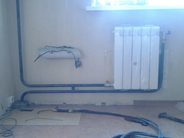

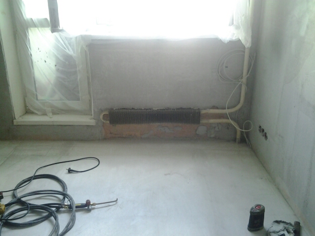

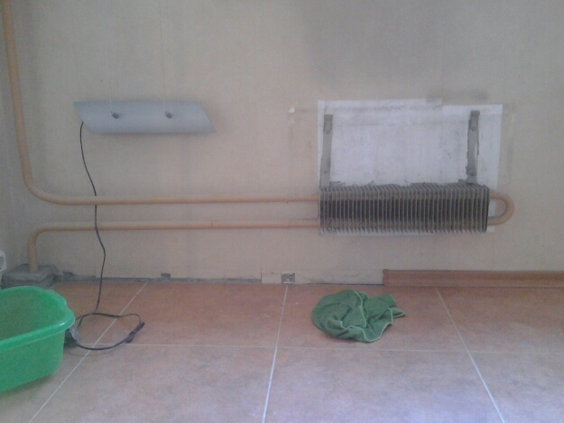

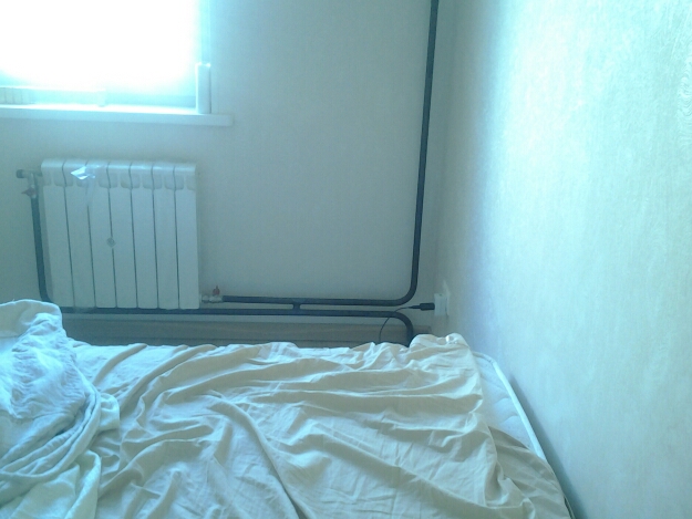

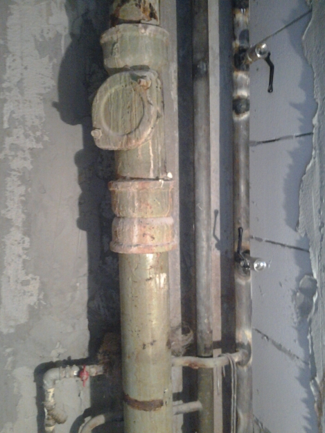

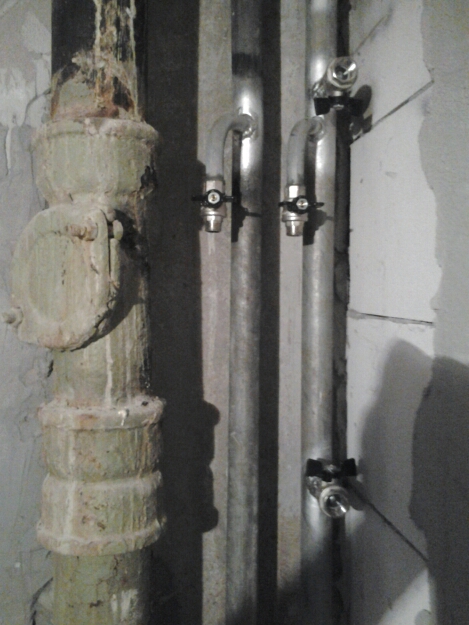

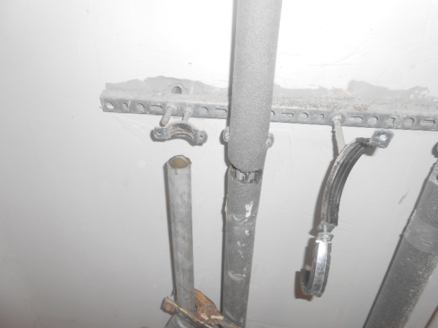

Было и стало
ул.Довженко круглый дом

костя72, внизу есть фото? где нижний стык с старыми трубами
костя72
костя72
Регистрация: 17.11.2010
Сообщений: 285
07.08.2014 в 17:06:02
К сожалению не снял

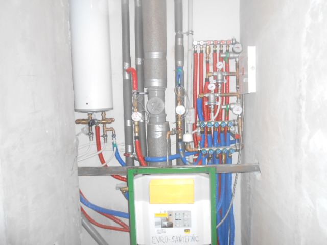

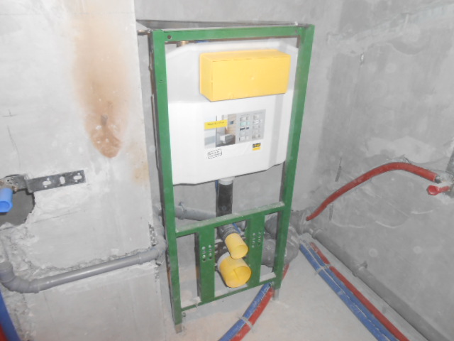

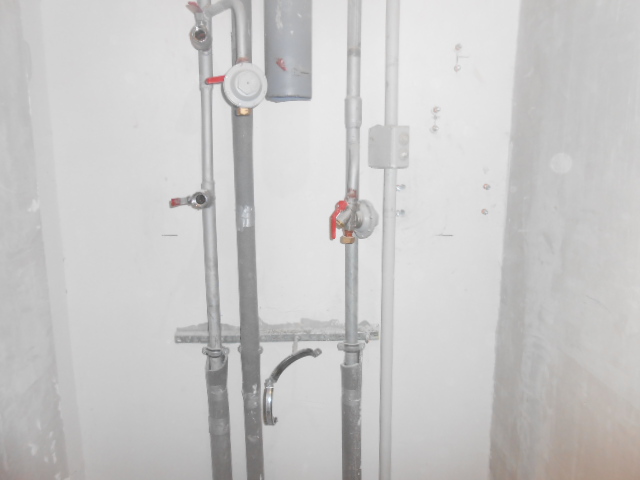

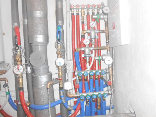

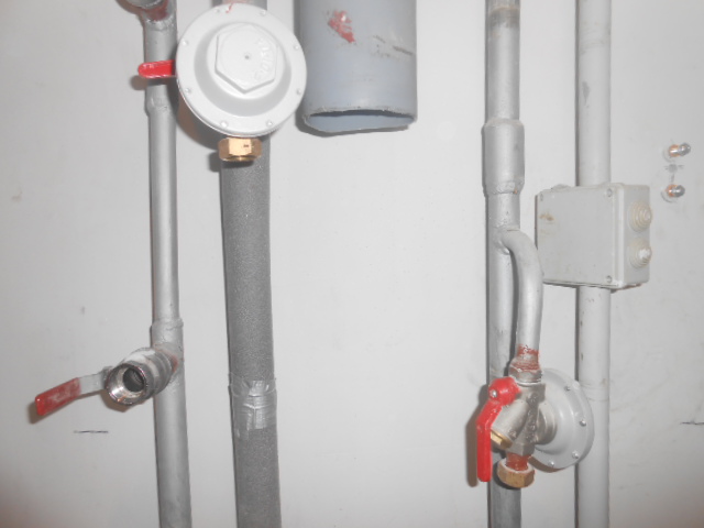

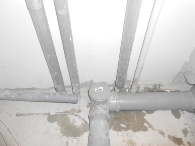

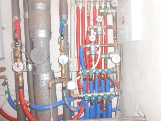

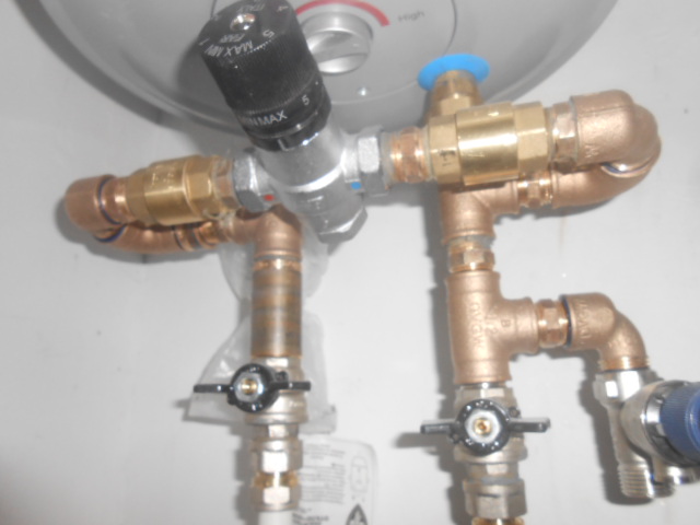

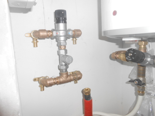

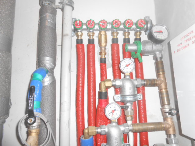

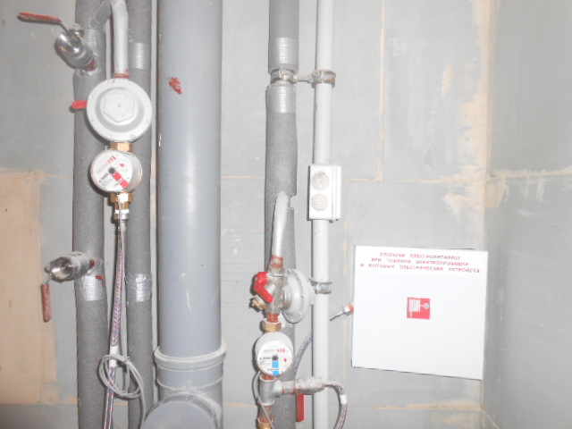

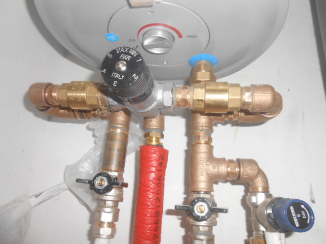

Выставляю на суд работу- Было работа с стояками переборка канализации монтаж бойлера данную схему показывал Tehnik-san,за что ему спасибо.Гигиенический душ был сделан по варианту Андраник с минимальным изменением,за что ему спасибо. далее смотрим монтаж Спасибо за просмотр,теперь судите.

Два гиг. душа от одного смесителя?

Warhamster написал : Два гиг. душа от одного смесителя?
Совершенно верно.Один в ванной, другой в туалете.В квартире живут три человека.Двое мужчин и одна женщина.Пользоваться одновременно, навряд ли когда будут.Они сами попросили такой монтаж и обещали, не использовать их одновременно.

Обещали они:) Ну, в принципе, если что - их проблемы. Уверен, Вы предлагали сделать 2шт.

В принципе, использование двух гиг. душей, от одного прибора возможно,только если гиг. души не работают одновременно. Да, я предложил такой вариант,с рекомендацией использования.
А что такого? Всё прекрасно работает. Я делал. Там больше вероятность, что от одного душа будет глючнее работать, чем при двух.

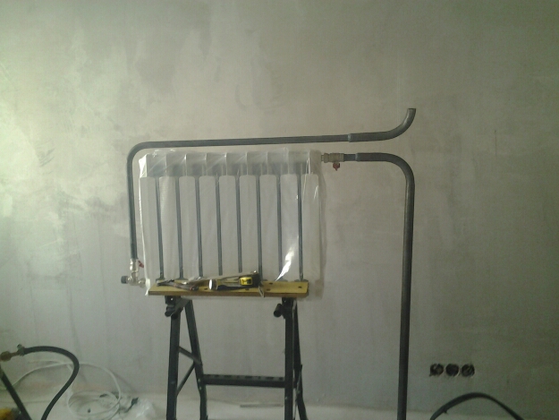

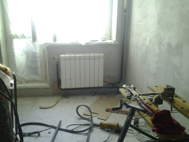

Сегодня закончил в новрпеределкино
для удобства изготовления заготовок
особенно при чистовой отделке по месту только два шва
