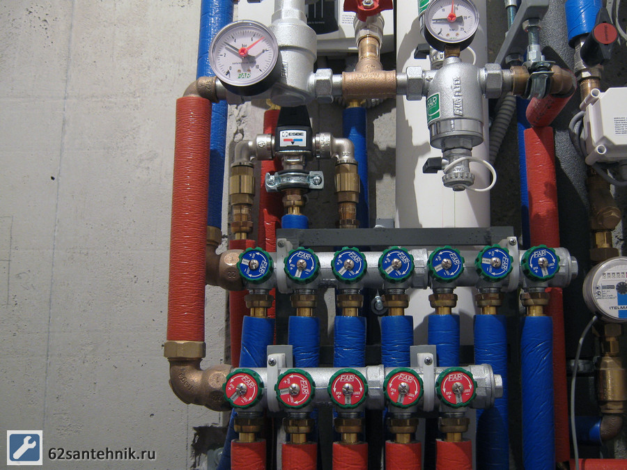

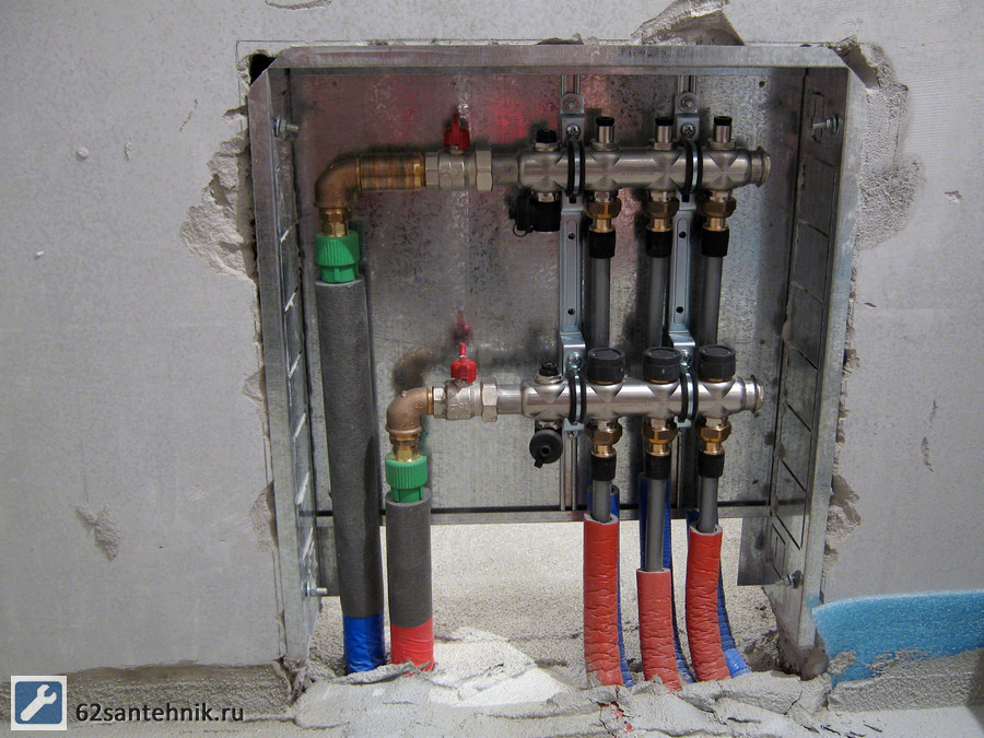

idv написал : Rehau Stabil выполнена подводка к ПС, к водорозеткам и инсталляции, подводы от стояков к коллекторной группе с обвязкой, сливная трасса с фильтров и бойлера. Коллекторы и фильтры - .
Проконсультируйте по конкретной модели фильтров и коллектора. Задаю вопрос продавцам, они с коллектора на рехау советуют евро конус с зажимом, а не фиктивен рехау. У вас вижу фиктивен рехау, или ошибаюсь?

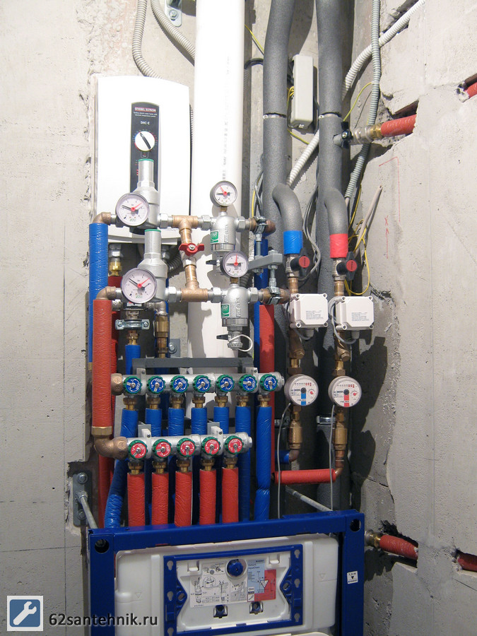

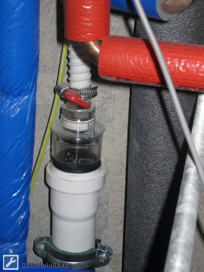

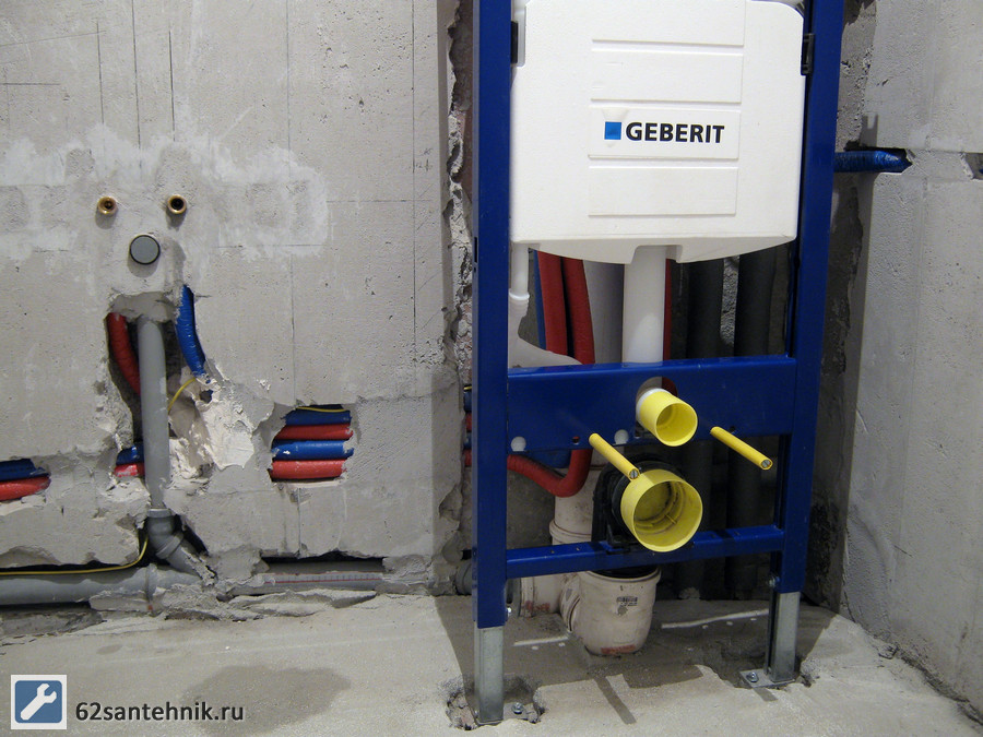

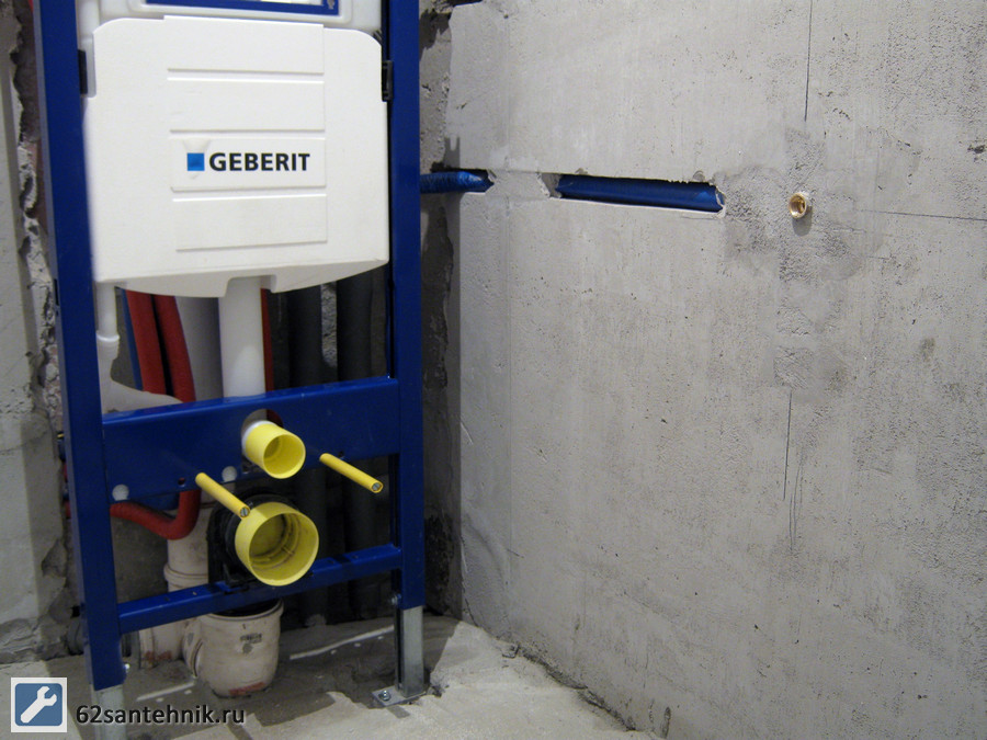

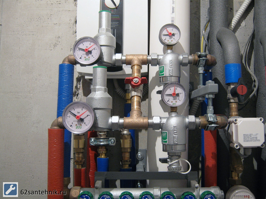

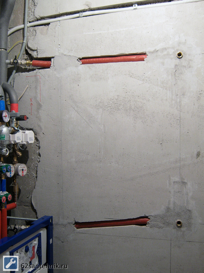

Закончил ещё один объект. Квартира в Люберцах.
Узел ввода получился достаточно плотно скомпонован. Напичкан по полной ;) и гиг. душ скрытого монтажа, и водонагреватель, и защита от протечек, и уже ставшая обыденностью связка фильтра и редуктора (обеспечивающая необходимую водоподготовку). Всё это умещается в очень компактном пространстве. Чтобы всё получилось разместить пришлось варить кронштейны, подробнее тут - тыц
Обратный клапан для слива конденсата с кондиционера в канализацию:

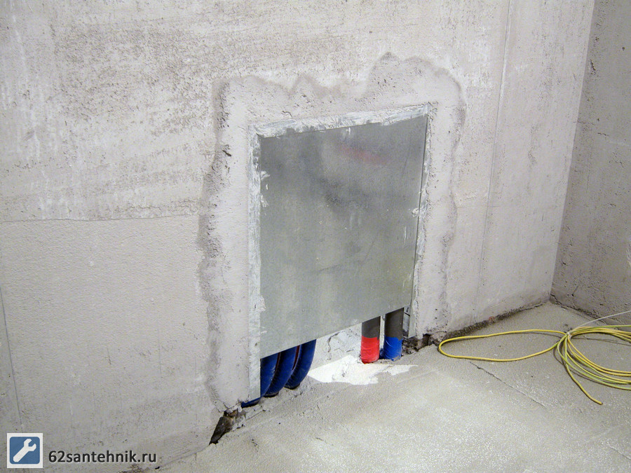

По отоплению тут пока смотреть особо нечего, но в дальнейшем будет интересное решение с радиаторами. Сделана соответствующая подготовка. Отдельно хотелось бы отметить шкаф, он оказался ровно толщиной со стену. С другой стороны будет ванна. Получилось так, что узел не занимает лишнего места в коридоре.

62santehnik написал : Обратный клапан для слива конденсата с кондиционера в канализацию:
без разрыва?:) Клапан TUN5 CL воткнут в раструб 50 через простую переходную резиновую муфту 50-40 (или 50-32)? Если так, то очень понравилась простота решения, воспользуюсь, а то совсем не нравятся резьбовые пластиковые гайки-переходники.
62santehnik
62santehnik
Регистрация: 22.11.2013
Сообщений: 1209
16.08.2014 в 13:48:33
z0rg написал : без разрыва?
А с каких это пор для кондиционирования с использованием обратных клапанов разрывы нужны? :)
z0rg написал : Клапан TUN5 CL воткнут в раструб 50 через простую переходную резиновую муфту 50-40 (или 50-32)? Если так, то очень понравилась простота решения, воспользуюсь, а то совсем не нравятся резьбовые пластиковые гайки-переходники.
Труба 40, резинка 40-32.
z0rg
z0rg
Регистрация: 14.05.2014
Сообщений: 2517
16.08.2014 в 13:56:12
62santehnik написал : А с каких это пор для кондиционирования с использованием обратных клапанов разрывы нужны?
Тут с этими разрывами копий то наломано, а полной ясности так и нет. А я что, я только спросил...
62santehnik написал : Труба 40, резинка 40-32
А держится только на муфте (резинке), никаких дополнительных креплений не потребовалось? Все больше и больше нравится сей вариант. Спасибо за идею.

62santehnik
62santehnik
Сообщений: 1209
16.08.2014 в 14:15:21
z0rg написал : А держится только на муфте (резинке), никаких дополнительных креплений не потребовалось? Все больше и больше нравится сей вариант. Спасибо за идею.
Достаточно плотно в резинке сидит, просто так не вынуть.
