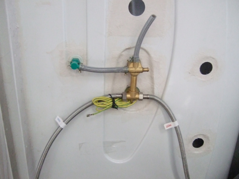

Вот нашел часть в статье- китайские душевые кабины.Где описываю что нужно усилять поддон.
И еще много описывал в других статьях.Уже не помню все .Если хотите задайте конкретно интересуюший Вас вопрос я отвечу.Я работаю в сервесе по установке душевых кабин.
