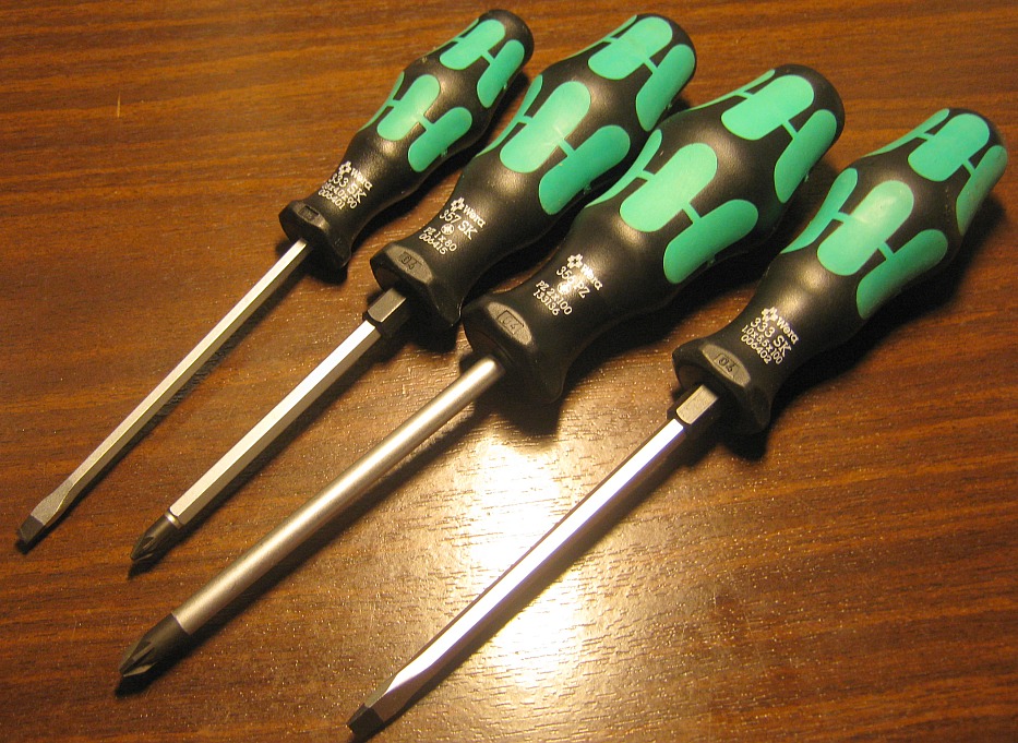

Короче, вот фотки, думайте сами, кто что где ОЕМит. Я даже не удивлюсь, если Нарекс и Вольфкрафт этот никак, кроме формы профиля не связаны. Матовое покрытие на Нарексе бессовестно облезло со скоростью звука. Примат нулевый. Крепеж - какой нашелся. Макро - какое получилось. Я не Andrew Nik, увы.
Итак. Встречайте.
Очная ставка:
Wera WE-003474 (набор - 3514 руб, сменный шлиц PZ2 – 353 руб)
В составе: рукоять, 4xSL, 2xPH, 2xPZ, 2xPZ/S, 4xTX, фазоуказатель, мягкий чехол с петлей для ремня.
Wiha 36068 slim (набор – 3900 руб, сменный шлиц PZ2 – 315 руб)
Felo 06391306 (набор – 2860 руб)
В составе: рукоять, колпачок, 6xSL, 2xPH, 1xPZ, 3xTX, жесткий футляр.
Теперь сравниваем по пунктам, кроме стресс-тестов и живучести. Опять же оценка субъективна.
Официальная цена в РФ: Фело лидер, Вера и Виха примерно равны. Удобство транспортировки: Вера и Виха равны, Фело аутсайдер – коробка тяжелая и большая, на пояс не повесишь. Состав наборов: Вера и Виха равны, Фело вообще даже не рядом с современными реалиями. Колпачок для «точных работ» ничуть не спасает положения. Удобство рукояти: Вера и Фело примерно одинаковы, Виха слегка маловата для моей руки. Ничья. Механизм запирания, удобство: Фело на первом месте – стержень можно просто вставить, и по нажатию кнопки он будет вытолкнут пружиной, потом просто вытаскиваешь. Вера на втором: желтое кольцо надо вдавить внутрь и вставить стержень, вынуть так же. Виха на третьем: запирающий цилиндр надо отвести назад, вставить, подать вперед, чтобы запереть. Вынимать аналогично. Механизм запирания, надежность: Виха на первом месте – цельнометаллический механизм с шариками. Фело и Вера вместе на втором: цельнопластиковые механизмы с пластиковыми упругими элементами и защелками со временем неизбежно износятся. Механизм запирания, люфт: Фело и Вера ощущаются монолитом, Виха едва-едва люфтит. Дополнительно: оба фазоуказателя так себе, у Вихи чуть получше.
Итог: Фело к покупке не рекомендую, между Верой и Вихой выбирайте по качеству стали и удобству в руке, ибо теперь и Вера делает KK VDE Slim с изоляцией заподлицо со шлицом для глубоко утопленных винтов.

PB Swiss Tools 6510 R-30 Insider 3. Отвертка с трещоткой (3 режима) и контейнером для 10 бит.
Beta Tools 855T. Два битодержателя: один с трещоткой, другой без трещотки для больших усилий.
Биты PB Swiss Tools с разноцветным покрытием
PB делает длинные биты и с хвостовиком C6.3 и с E6.3
У werk10.com заказал коробку с битами по собственном списку.
У половинок коробки есть шестерни, чтобы биты при открытии были точно между половинками.
Битодержатели у PB Swiss неглубокие.
Изнутри битодержателя не совсем шестигранник.
Заранее не знал какие рукоятки мне понравятся, поэтому заказал универсальных отверток от разных производителей, чтобы попробовать. В плане эргономики понравились Felo Ergonic, PB Swiss Tools, Wiha SoftFinish, Klein Tool Cushion-Grip. Менее удобными оказались рукоятки: Wera Kraftform и Witte Toplus.
Felo Ergonic и Klein Tool Cushion-Grip легко набирают на себя грязь, а оттереть с них грязь весьма затруднительно.
PB Swiss Insider 3 мне весьма понравился. Ручка удобная, грязь в себя не набирает. Трещотка ходит легко, зубов не менее 60. В среднем положении люфта от трещотки почти нет. Ручки при 10 битах получилась меньше и удобнее чем у Wera с 6 битами.
Wiha 38701 (387ESD) с CentroFix мне весьма понравился. Длинные биты фиксирует без люфта: для меня столь же удобно как и монолитные отвертки. Для больших усилий ручка маленькая.
Wiha 38018 (электро-изолированная) - довольно спорный битодержатель. С длинными битами пропадает смысл электро-изолированности. А с короткими битами никуда особо не залезешь, ибо покрытый изоляцией держатель очень толстый.
Wiha 75093 с кассетой на 16 бит 4мм. Хорошая штука. Крутящийся колпачок - удобная вещь.
Witte 26053. С первой попытки попалась кривая: Благодаря покрытию типа наждачки в карман не сунешь. Мне ручка оказалась неудобной.
Felo 53711 Ergonic. Весьма удобный битодержатель, но охотно набирает грязь.
Wera Kraftform Kompakt 25 отвертка с битами в ручке и выдвижным битодержателем. Самая унылая отвертка. Мега люфт: люфт биты в битодержателе + люфт битодержателя на оси + люфт оси в ручке + люфт одной половины ручки относительно другой. Ручка получилась очень толстая и неудобная (мне). Да и в плане надёжности есть некоторые сомнения:
Wera 8001A Bit ratchet. Хорошая штука.
Beta Tools 855T T-образный битодержатель. Очень тяжёлый (255гр) для битодержателя. Трещотка имеет 10 позиций на круг. Переключатель направления не имеет ограничителя: то есть нельзя переключить в одно положение вращая до упора по часовой стрелке, ибо он может вращаться хоть 20 оборотов. Для переключения нужно провернуть переключать и остановить его в правильном положении.
Итого для себя сделал следующие выводы:
По "стандартным" 1/4" битам все задачи можно закрыть длинными битами + Wiha 38701 (с CentroFix) + Wera 8001A Bit ratchet. По удобству разницы с монолитными отвертками я не вижу.
Нормальный электроизолированный инструмент на стандарных битах как-то не получается. Либо монолитные отвертки (желательно slim), либо наборный .
Если понадобятся монолитные ("силовые") отвертки, то, пожалуй, PB Swiss, ибо их рукоятка мне больше всего понравилась. Да и выглядят они хорошо:
