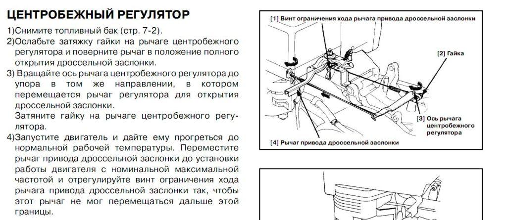

nikolaevich, Скажите пжлста чайнику-движок под нагрузкой один фиг не завелся...В чем может быть проблема???Летом моторист поменял поршень,новые кольца стоят....работал всего то 30 моточасов-и то если не меньше...зазор на клапанах трогать побоялся..привод отключаемый делаю-но вот сомнения поможет нет?На холостую(без ленты-пилы)с полрывка заводится
марат кызылту, А раньше то хорошо с нагрузкой заводился? Холодный надо заводить без привода,прогрел заглушил, восстановил привод и заводи. Если стоит на улице то сейчас утром отрицательные температуры,он может и без привода не сильно хорошо заводиться.
nikolaevich, Раньше заводился отлично и с нагрузкой и в холод( 20 минус) .А летом начал хандрить-поршень подгорел( поменял-счас новый поршень с кольцами)на цилиндре выработки нет(проверено микрометром) проработал менее 30 моточасов, Был перерыв в работе ,гне до пилорамы было...вот запускать -и вот такая хрень.Заводится на холодную без нагрузки с отключеным приводом,гоняю полчаса прогревая-привод+пильная лента-все..не хочет.Чуть -чуть хватанет и все...Изорвал уже 5 метров шнура.
марат кызылту, А как сделали ремонт он заводился хорошо? Ну и все же проверьте зазоры в клапанах это не сложно,зазор между маховиком и сердечником блока зажигания.
марат кызылту, На этой странице видео регулировки клапанов,такого же как и у вас двигателя. Прочитайте тему с самого начала там всего 5 страниц и я думаю вам будет все понятно с регулировкой клапанов.

марат кызылту, При проверке зазоров,должны иметь набор щупов,открутите свечу (легче проворачивать двигатель), поставьте поршень в в.м.т. такта сжатия,для этого прокручивая к.в. двигателя по ходу вращения, смотрите за впускным клапаном(он со стороны карбюратора) открылся,закрылся(это поршень уже першел нижнюю мертвую точку). Вставляете щуп в свечное отверстие,проворачивая вал ищите положение когда поршень дошел до самого верха, в этом положении проверяете зазоры в клапанах. Если сильно большие расхождения от рекомендованых зазоров, надо регулировать. Анатолий74,Если имеете тахометр,можно измерить до каких оборотов исправный двигатель с отсоединенным регулятором раскручивается и тогда будет точно известно,что там стоит.
