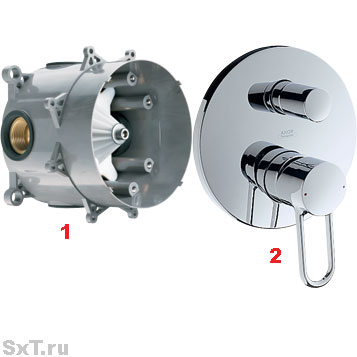

2allzel что Вы так кипятитесь? лучше решите простую задачку: резьбовое соединение является обслуживаемым. его нельзя замоноличивать. вопрос: как подключить встроенный смеситель? картинка ниже. советую начать с этой простой задачки, а потом уже браться за "высшую математику":)

2masters Есть несколько методов решения:
  1. Использовать любимый Вами метод «логической диверсии»;
  2. Сразу сдаться, потому как данная проблема меня не интересует. А если вдруг когда-нибудь заинтересует, то сразу обращусь к Вам за советом. А избиение младенца в практической области(т.е. меня) , чтобы одержать победу в споре, не является положительным качеством.

2masters Разрешено замоноличивать резьбовые соединения в местах вывода точек водоразбора.

2NNN ответ верный). резьбовые фитинги мп тоже можно. вот вам и снип. Закон, что дышло, куда повернёшь, туда и вышло)))
