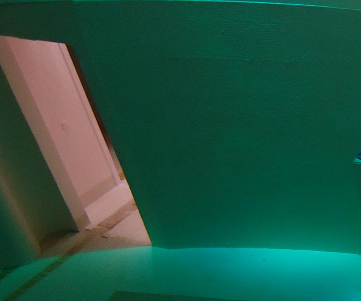

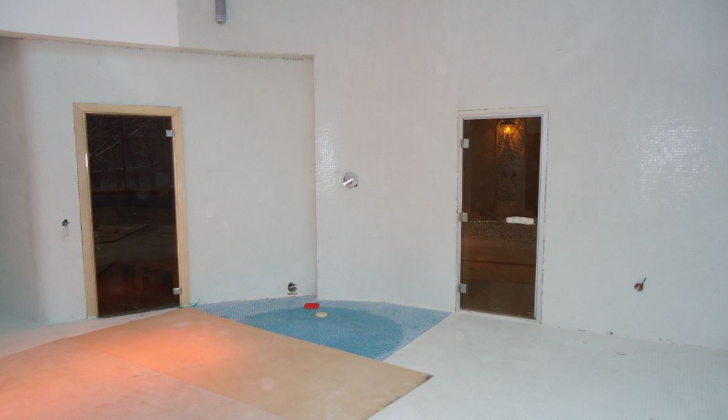

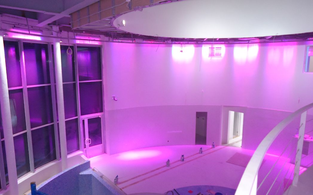

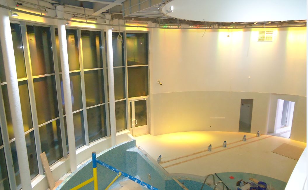

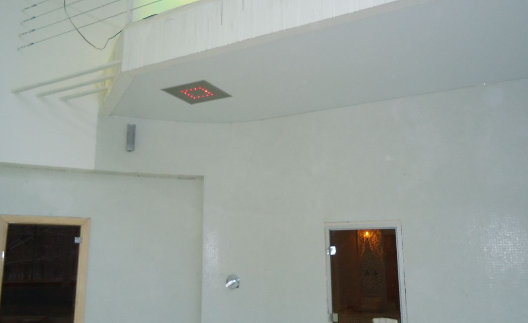

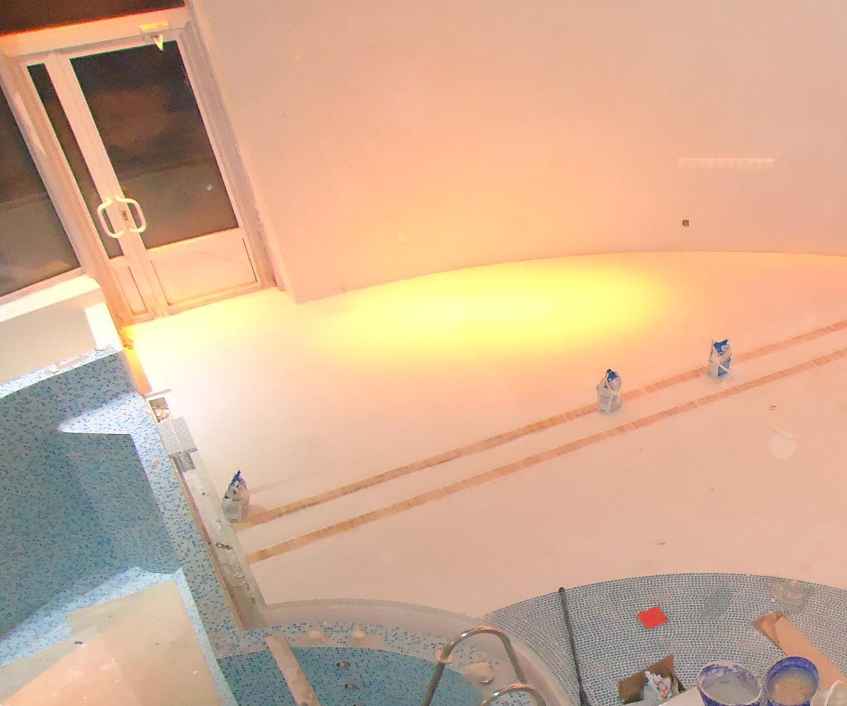

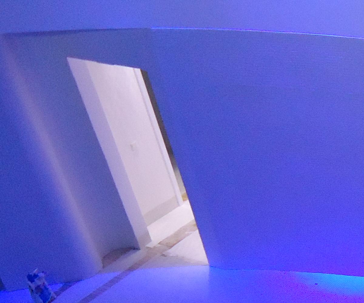

Это исключено, это фишка, неотъемлемая часть дизайна, но идея с таким светом ужас, погружаются все будто в гипноз, транс, тошнит реально особенно от красного. Фото 1 и 2 так как выглядит без лучей. На остальных если приглядеться хорошо то можно увидеть чешуйчатую поверхность, а провести рукой в самых проблемных местах как такого нет ничего страшного.

2TARLEV Сложно судить по фото о масштабах трагедии ..может просто вырезать проблемные места (плиточки) и переклеить?

Можно и так, но ищу другие пути решения, так на вскидку, снимать придется около 5-7 тыс штук, это если уделить по минуте на каждую со всеми позициями.... Нет времени на это.

Фига себе..я думал там пару десятков выбиваются из общего вида :( Шлифануть стекляную мозаику "на коленке" (на стенке) не получится. Вывод: китайцы накосячили со своим стеклом, пусть сами и разгребают теперь

Не, тут касяк не китайцев, хотя мозаика в хлам конченная, вся работа велась при дневном свете, и выглядело как положено, никто из нас не знал что по диз. проекту там светодиодные метровые фонари. Хотя по эскизам выглядит так

При таком освещении,без переукладки не обойтись.И работы вести именно при этом освещении.А насчет шлифовки... стоит только тронуть один участок,и он сразу станет выделяться на общем фоне.При укладке 2 мм(по толщине) мягкой плитки на хорошо подготовленные наливные полы все смотрелось хорошо,кроме утренних часов,когда било косое солнечное освещение.Виден был малейший дефект стяжки .Это к вопросу об освещении.И поверхность все таки была выровнена не идеально.Вылазят эти места скорее всего на маяках и на переходе верх низ, при штукатурке верха-низа с лесов.

кроме стандартного решения от которого большая польза, - "картина на стене" - ничего на ум не приходит.

Yurydan написал : Может и вам вызвать мастеров и свет как-то по-другому поставить,
Вот-вот! Напрягайте дизайнера, пусть мозгами пошевелит немного!
  • однажды после оклейки стен тонкими обоями, на одном внешнем углу стало видно неровности - на этот угол падал боковой свет из коридора. Заказчик стал нервничать... Решили попробовать сместить светильник в сторону, а на угол поставить защитный уголок из МДФ, чтобы тень отбрасывал... Поставили угол(толщиной мм 3-4) , и неровности исчезли, дажее светильник не пришлось двигать! А стенка, оттороченная углом, стала ещё брутальнее!
