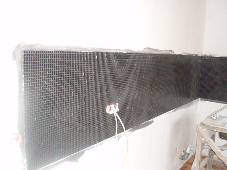

На фото с зелёным боковым светом очень заметны выcтупы на гладкой стене.
Возможно, стоит в местах, где падает боковой свет, вырезать мозаику в несколько м2 и заменить на подчёркнуто выступающие, фактурные материалы, которые бы "заиграли" именно в боковом свете ? Или прямо поверх мозаики, на эпоксидку, приклеить фактурные панно, куски дерева , какие-нибудь инсталляции (типа стилизованные рыбы, девушки..итд.) сорь, если бред. Боковой свет, вобщем-то и выставляется обычно для выделения фактурных материалов, для создания свето-тени.
Странно выставлять боковой свет на гладкие стены.

Алакс написал : Боковой свет, вобщем-то и выставляется обычно для выделения фактурных материалов, для создания свето-тени
+100 Ещё, допускаю боковой свет, скользящий по натяжным потолкам... В других случаях - ни боже мой!

TARLEV написал : Можно и так, но ищу другие пути решения, так на вскидку, снимать придется около 5-7 тыс штук, это если уделить по минуте на каждую со всеми позициями.... Нет времени на это.
если правильно понял,у меня такая же проблема была на итальянской черной мозаике,когда затирка была белой нечего не видно было,перетер по просьбе клиентки на черную-фартук зацвел от дневного света,хотели демонтаж,но на 40 с лишним тыр рука сразу у заказчицы не поднялась,я сдал остальную работу,мозаику решили пока оставить до навеса кухонного гарнитура,может поток света уменьшится?:confused:

2TARLEV может попробовать участок расшить и затирку на другой цвет махнуть?

Yurydan написал : Может и вам вызвать мастеров и свет как-то по-другому поставить,
Мне кажется это самое реальное, что можно сделать. Для такой системы подсветки, как у вас нужна идеально ровная поверхность, а таких , если говорить о реальных стенах, не бывает. Вы не пробовали осветить максимально приближенным боковым светом натяжной потолок? Выглядит так, как будто на него тонну воды налили. На фото очень трудно понять, как раположены светильники, так что что-то конкретное посоветовать трудно, но угол освещения поменять стоило бы.

TARLEV написал : нужно убрать выступы,
Быть может заменить не 5-7тыс., а именно те горизонтальные участки (зелёный пример) в виде поясков из 2-3 рядов по периметру в определённом "ритме", допустим по высоте мозаичной карты (где виден наибольший излом поверхности). Причём свежую мозаику (бордюр, фриз, элементы другого размера...) сделать нарочито выступающим относительно основного поля. Насколько - будет зависеть от выбранного варианта и дизайнерского взгляда. Варианты со светом и

Неее, уважаемые это же не у меня на даче, я не могу там что менять свет, вешать картины, как я хочу. Думаю решение найдено, покрыл участок м2 отвердителем полимерного пола, аффект как мокрая глянцевая поверхность. Не знаю как объяснить с точки зрения физики, но как бы лучи света отталкивает что ли, скользят. Посмотрю завтра, если прокатит, то поищу для таких целей лак.
  • просто отвердителем или очепятка? Не смоется отвердитель без полимера ?
    Возможно, подойдут полиуретановые лаки (двухкомпонентные), они прозрачные, но дорого на объём.

TARLEV написал : Я не верю что нет какой либо хитрости решения, кто какие не стандартные решения может предложить?
Это без сомнений косяк проектировщика-дизайнера, боковой свет вдоль стены уместен только на корявых камнях , для того чтобы подчеркнуть глубину рельефа.В данном случае как писали выше отсечь свет от стены какой-нибудь преградой, или убрать тени другим источником света, расположенным ближе к центру помещения.
