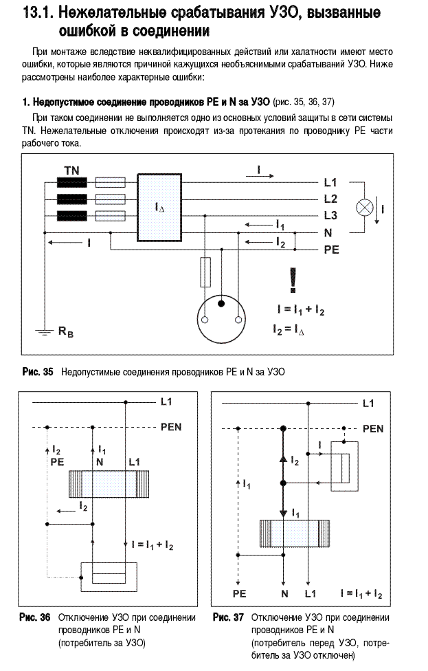

dmitriev01 написал : Концерн MOELLER выпустил книгу Ф.Штефана" УЗО управляемые дифференциальным током",там на стр.62-63схемы приведённые 2qwerd . 2Kamikaze ,Вы в хелпе выкладывали часть эьтой книги.может она у Вас есть в электронном варианте?
Нашел, весит 1,5 "метра". Могу выложить куда-нить на файлообменник.

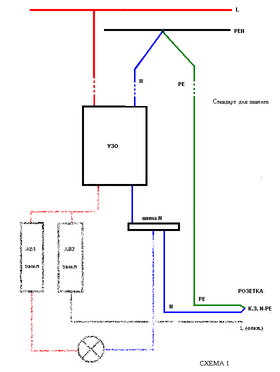

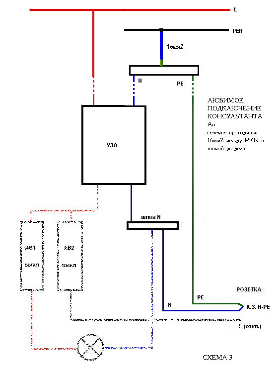

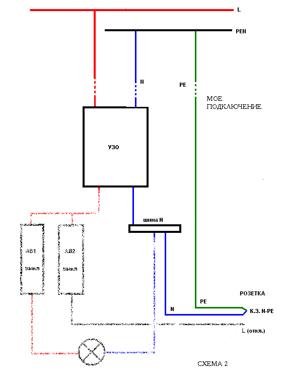

Перец написал : На нейтрали всегда будет какое-то напряжение из-за ненулевого её сопротивления. Дело даже не в квартире потребителя и даже не подъезде или доме. Это на случай правильного включения защитного проводника на трансформаторной подстанции, к контуру заземления последней. Поэтому рассуждения про половину тока строго говоря, неуместны.
Напряжение на нейтрали не имеет никакого значения, значение имеет лишь разность потенциалов между N и PE после УЗО. Есть разность потенциалов - после замыкания потечет ток, являющийся для УЗО дифференциальным.
Перец написал : Вы "водой" называете "постулаты" электротехники, а пример, который "имеет место быть" в одном случае из ста, "возносите" как объяснение на все случаи. Это напоминает хохму, как мальчик приходит домой мокрый и мать делает вывод, что он попал под дождь, а на самом деле его из окна облили!
"Вода" - это бесполезное для пользователя, "перемывание косточек" простой, наглядной, а главное, правильной иллюстрации.
Перец написал : "возносите" как объяснение на все случаи.
Ошибочность данного утверждения иллюстрируется следующей цитатой:
Kamikaze написал : Для полноты картины нужно привести еще аналогичную схемку для случая включения нагрузки до УЗО, например, в другой квартире.
Хотелось бы поподнобнее про хотя бы несколько из остальных 98 случаев. Потому как я вижу всего два варианта: 1. нагрузка включена после данного УЗО на другой "ветке" и 2. нагрузка включена в любом месте между точкой раздела PEN и УЗО. Ну можно выделить еще подслучай 2а:
filvik написал : разнесите N и PE по PEN (по PEN течет ток, и под один болт нельзя присоединять N и PE ).
Перец написал : "постулаты" электротехники
Перец написал : 2Kamikaze 2dmitriev01 Я смотрю, вы оба готовы белое назвать черным, лишь бы мне противоречить
У Вас излишне гипертрофирована мания величия.
Перец написал : Схема эта - частный случай, когда РЕ и N на щитке подъезде соединены.
И где же данное ограничение указано на схеме??? На самом деле точка (шина) раздела N и РЕ может находиться где угодно перед УЗО, вплоть до КТП при TN-S.

2Kamikaze ,спасибо,у меня есть в печатном экземпляре.Не могли бы Вы выложить в данной теме главу №13 "Нежелательное срабатывание УЗО",РИС.№№35,36,37. В печатном издании стр."62-63. P.S.А как искали? Искал через гуглу и по названию,и по автору,результат никакой.

Kamikaze написал : Для полноты картины нужно привести еще аналогичную схемку для случая включения нагрузки до УЗО, например, в другой квартире. Всего делов-то. Кто возьмется? Ась?
2Kamikaze ,рис.№37 данного издания как раз на этот счёт

Вот:
dmitriev01 написал : А как искали? Искал через гуглу и по названию,и по автору,результат никакой.
Когда-то нашел, лазая по сайту Мюллера, вроде через "Карту сайта". Сейчас попробовал повторить подвиг - но безрезультатно. Похоже, убрали.
dmitriev01 написал : 2Kamikaze ,рис.№37 данного издания как раз на этот счёт
Ага. Впрочем, я уже вставил в Хэлп свою картинку по этому же поводу на базе иллюстрации от qwerd.

qwerd написал : УЗО измеряет разницу токов
Противников данного тезиса похоже нет.
qwerd написал : Разницы потенциалов между N и PE при системе TN и исправной проводке не может быть по оределению
А вот это не катит....
Kamikaze написал : qwerd привел схему, прекрасно иллюстрирующую обсуждаемое явление. Для полноты картины нужно привести еще аналогичную схемку для случая включения нагрузки до УЗО, например, в другой квартире. Всего делов-то. Кто возьмется? Ась?
Нагрузку до УЗО для чего и так все понятно.Попробую добавить еще три.

Kamikaze написал : Напряжение на нейтрали не имеет никакого значения, значение имеет лишь разность потенциалов между N и PE после УЗО. Есть разность потенциалов - после замыкания потечет ток, являющийся для УЗО дифференциальным.
Вы пожалуйста будьте внимательнее: читайте мой #39, где это уже сказано!
Перец
Перец
Регистрация: 24.07.2008
Челябинск
Сообщений: 2594
24.08.2009 в 10:23:24
И добавлю, что хоть до УЗО, хоть после УЗО - разность потенциалов одна и та же, так как N проходит сквозь УЗО прямым проводником. Повторюсь, для правильного ответа автору, читайте ВНИМАТЕЛЬНО его первое сообщение!!! Тогда не нужно будет рисовать схемы, сбивающие в ДАННОМ КОНКРЕТНОМ случае остальных с толку!
