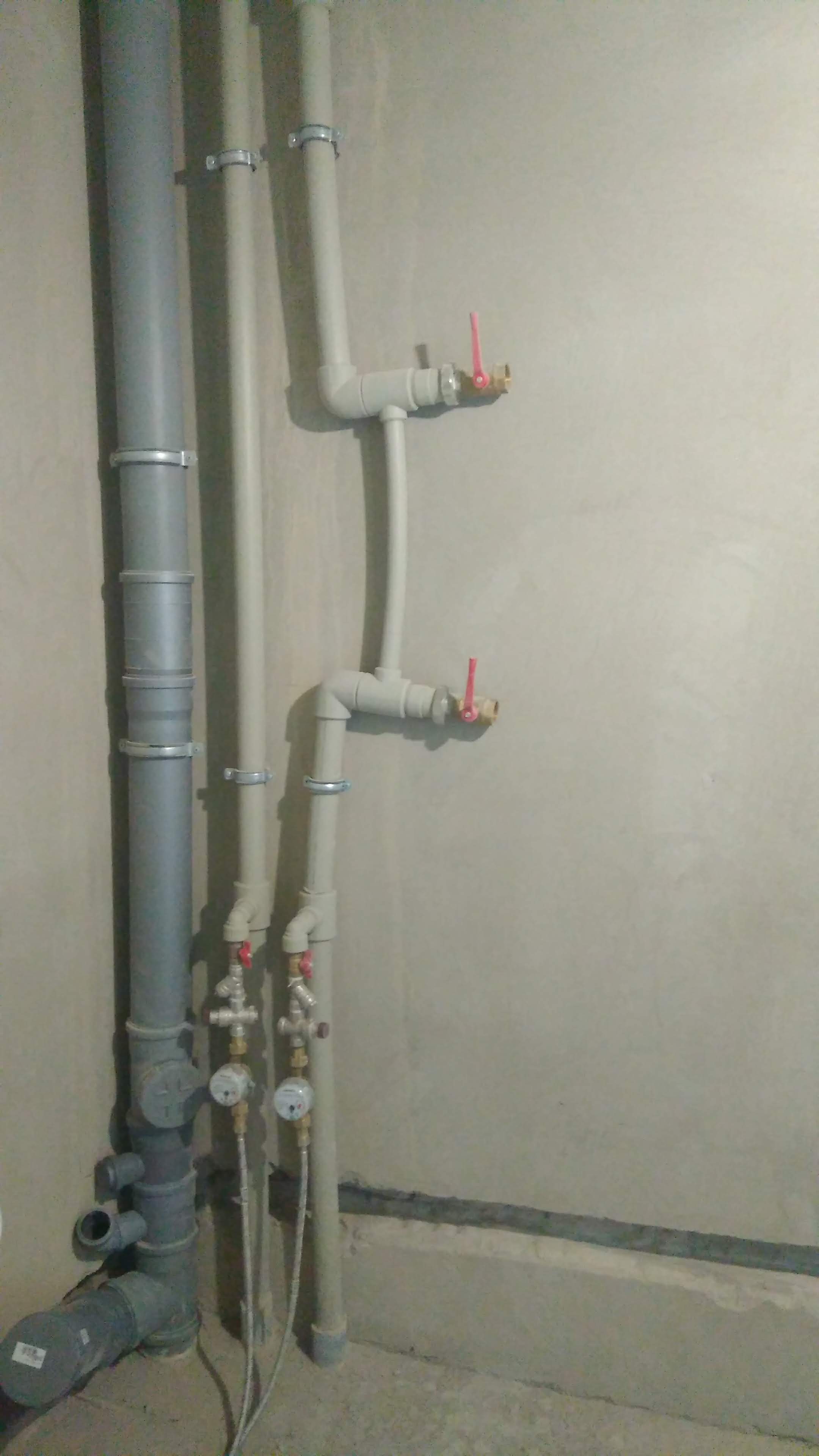

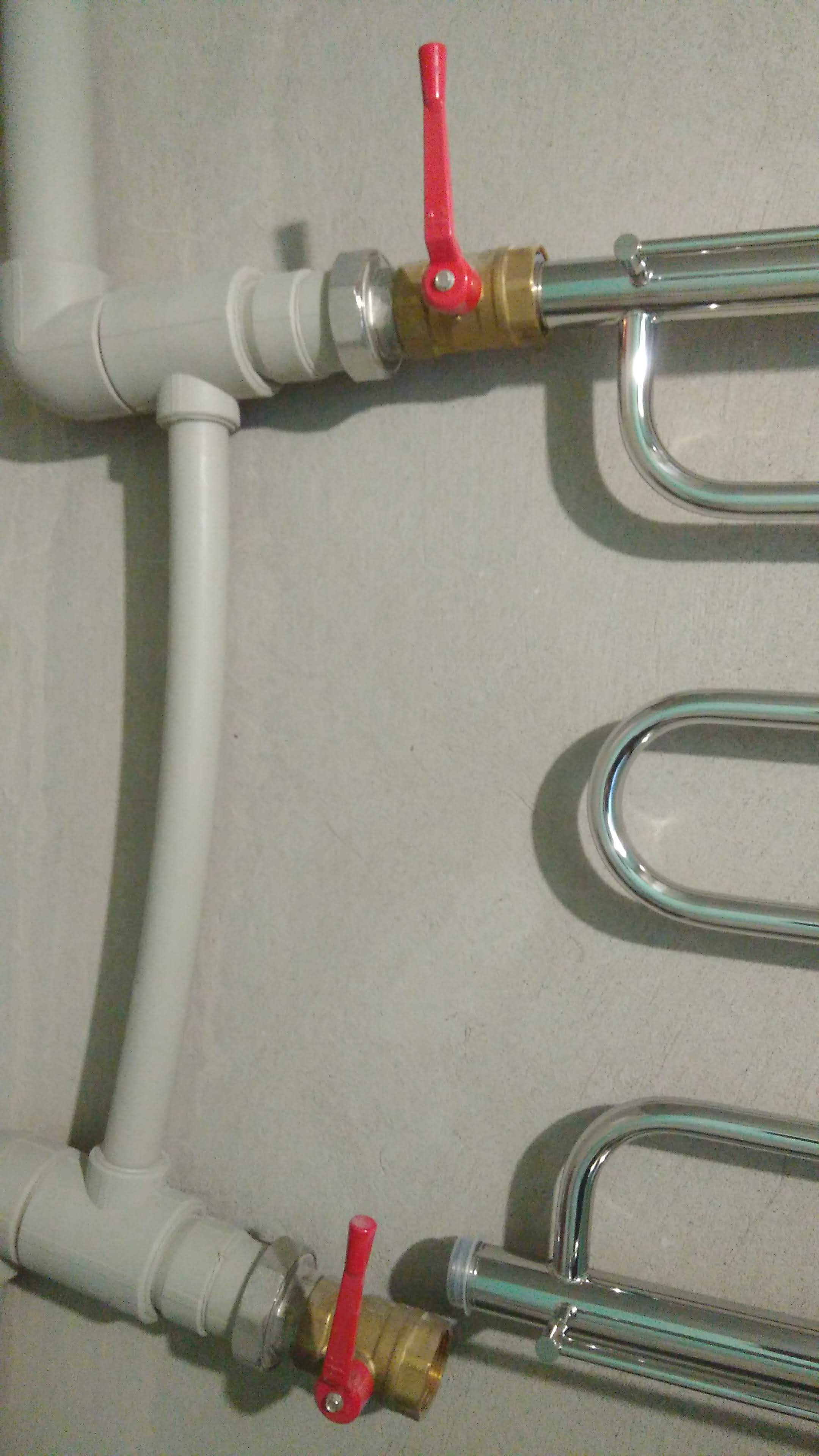

Mazayac написал:
vorozhtsov75 написал: Добрый день. Как правильнее подключить? Полипропиленовые стояки.
vorozhtsov75, вот так правильнее:
На Ваших картинках заужение байпаса во-первых, чрезмерное, во-вторых, повредит при нижней подаче в стояке.
Mazayac,
Вот так сейчас от застройщика. 5 этаж из 15. Байпас диам. 32.
