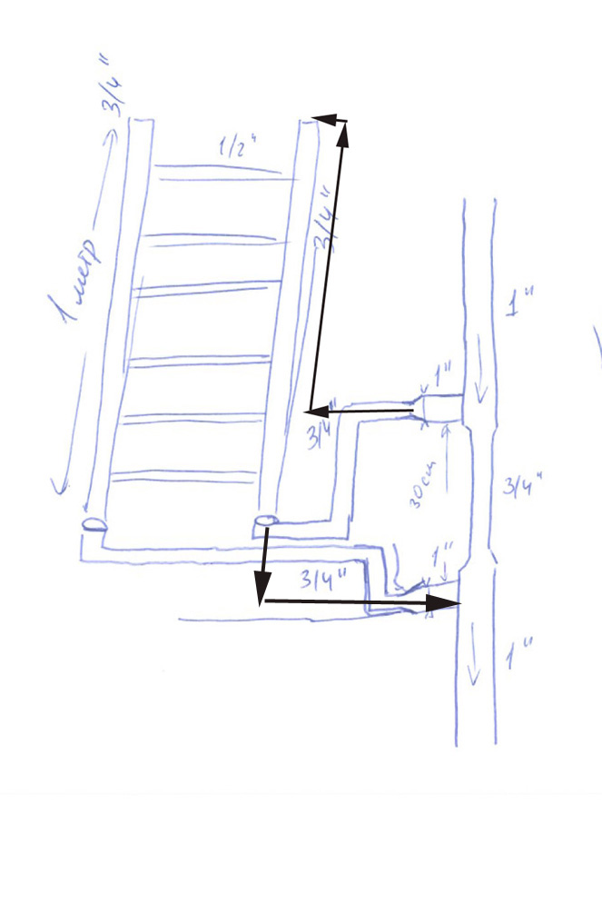

Подача верхняя. Схема примерно такая:
Пожалуйста, выскажите свое экспертное мнение

Oleg34 написал : Схема примерно такая:
Oleg34 У вас, случайно, не то "Г" с нижним подключением(кот. не переделать), что на резьбах и резинках собрано из деталек по типу удлинителей?

Я еще не покупал ПС, предполагаю что будет такой.
А что, с нижним подключением лучше не брать?

Oleg34 написал : Вот такой
Тогда подключайте так:

NNN,
Значит нужно покупать с диагональным подключением?
Чем нижнее плохое?

Oleg34 написал : Чем нижнее плохое?
   Ничем.
Просто в Вашем случае оно неоптимально.
Можно и сбоку, кстати:

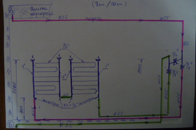

09.06.2011 в 22:56:29
Здравствуйте , нужна консультация , будет ли работать следующая схема ? ПС -2шт. Сунержа , подводка снизу и последовательное соединение . Байпас будет иметь 2-а запорных (шаровых кранов на 3/4 и один по центру регулировочный вентиль на 3/4 ) Расстояние от стояка до узла регулировки 2,4 м. Стояк 25 мм.,( А- Б ) труба PP (Pilsa )- является отдельным стояком на ПС. Дом 10 -эт. , а квартира на 9-м , подача сверху . Самая верхняя точка байпаса - 2,10 м. , а верхняя тока ПС 2,00 м. Подводка к ПС будет сделана также из 25 мм.трубы (Рilsa ) Для сброса воздуха - краны Маевского на ПС.
