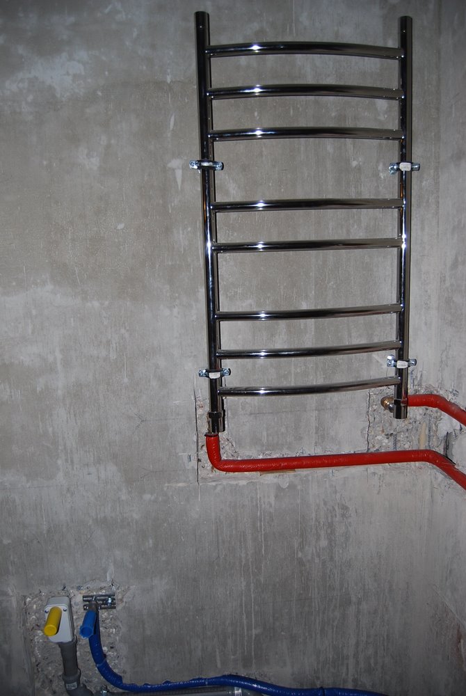

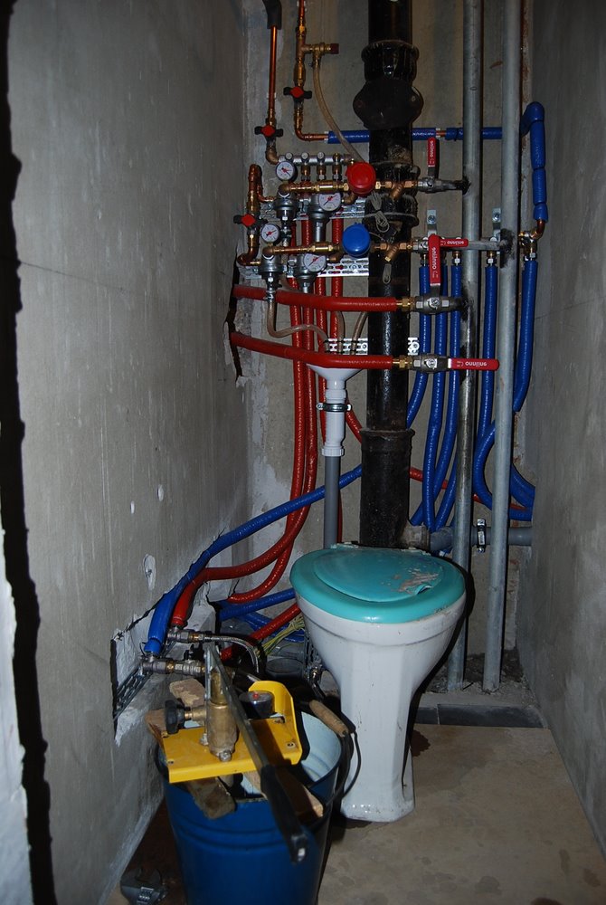

Version
Version
Регистрация: 02.06.2011
Сообщений: 35
11.06.2011 в 19:35:19

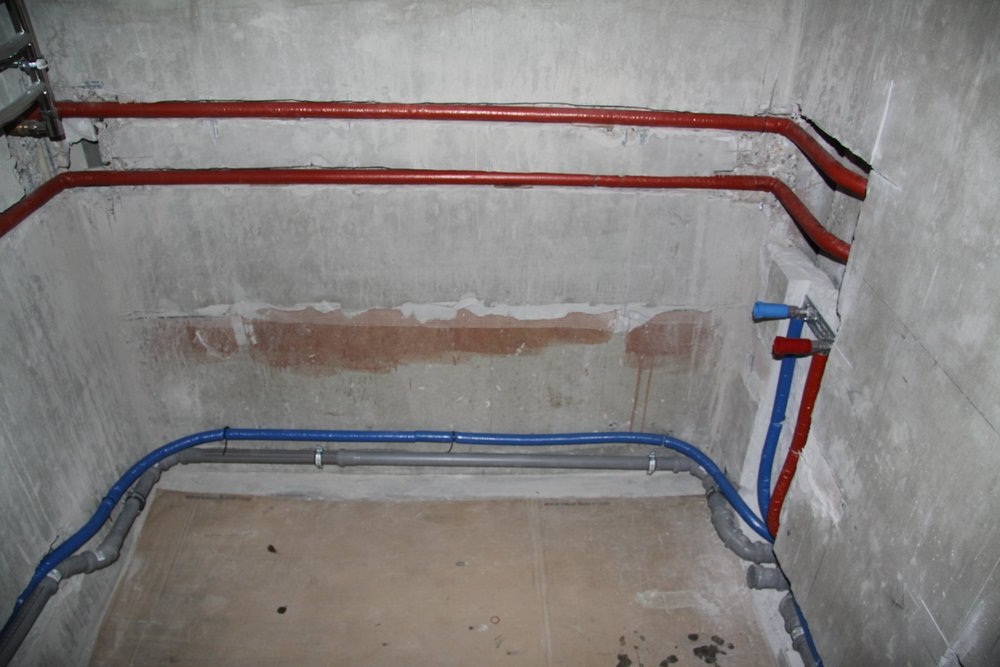

Здраствуйте! Я на днях переварила стояк.
Местные жековские сантехники наотрез отказались отключать стояк, если будет заужение. Пришлось перевариваривать уже имеющуюся заготовку, убирать байпас в 3/4, и вваривать дюймовый байпас без заужения. Дом 18ти этажный, этаж 12, подача воды сверху. Слева от туалета расположена ванная. Путь к полотенцесушителю пойдет через всю стену ванной (1м70см) далее поворот на 90градусов и до конца стены (еще 1м70см) над стиралкой. Т.е. где-то 3,5 м в одну сторону с поворотом. Раньше хотела ставить полотенчик Элегию от Сунержи 800х500. Но, т.к. теперь байпас имеет тоже сечение, что и весь стояк, решила, что буду ставить любой полотенцесушитель, лишь бы он ГАРАНТИРОВАННО работал при такой длинной трассе.
Правильно ли я поняла, что если я поставлю М-ку, то есть шанс, что так и будет?
А т.к. высота М-ки максимально равна 60 см, как правильно сузить теперешние 80 см?
Можно ли сверху опустить на 15, а снизу приподнять на 5 см (т.е. не симметрично), чтобы полотенчик уж слишком высоко не задирался? Буду рада любым советам. 1 июля приходят работать мастера. А т.к. я в этом ничего не понимаю, мне бы хотелось помимо их будущих мнений, иметь альтернативные мнения специалистов, чтобы не кусать локти, если что не так будет. Спасибо

Version написал : Я на днях переварила стояк.
Cначала сделали, теперь думаете как подключать.
Version написал : 1 июля приходят работать мастера.
Где они были, когда перваривали стояки?
Version написал : мне бы хотелось помимо их будущих мнений, иметь альтернативные мнения специалистов, чтобы не кусать локти, если что не так будет.
Не поможет. Нормальный мастер сам должен понимать.
Version написал : наши доблесные сантехники наотрез отказались перекрывать стояк, никакие раузумные доводы, ни материальное поощрение не могли сдвинуть их - стояли на своем решении насмерть - только без заужения и всё!
Правильно сделали. В тех домах, где сантехники более лояльны к изменениям диаметров труб стояков-постоянная проблема: плохая циркуляция и ,как следствие, низкая температура ГВС. Вы же сами и будете из года в год перплачивать за горячую воду. У Вас не было заужения изначально. Нельзя вносить изменения, как кому заблагорассудится.
Да не волнуйтесь, все будет работать.:) Тем более, отводы загнуты, и подача воды сверху. Оно и с нижней подачей работает. И без загнутых отводов.;)
Вот. Тоже самое, только под моим руководством. Никто не требовал сохранить прежний диаметр. Тамошним сантам "побарабану". Но и без них понятно, что так правильнее. http://www.mastercity.ru/showthread.php?t=93399&p=1879387&viewfull=1#post1879387

"Где они были..." Переваривала по согласованию со своими будущими мастерами (правда виртуально, по картинкам через e-mail). Но они сами переваркой не занимаются, они только схему нарисовали, и байпас в предложенной ими схеме был с заужением, что сварщик (кстати, тоже Svaga-70 как и в вашем посте № 888) и сделал. Был назначен день отключения стояков, предварительно Николай сделал заготовку, по фото мои мастера дали "добро". А вот когда сантехник из жэка пришел, тогда и начались проблемы. Поэтому их пришлось решать сразу же на месте, и в спешном порядке переваривать уже имеющуюся заготовку.
Как не волноваться-то?! Волнуюсь. Ведь обидно, если все было зря затеяно, и придется электрический вешать.
Если не трудно, подскажите, какой из полотенцесушителей Сунержа, самый неприхотливый (кроме П)?
