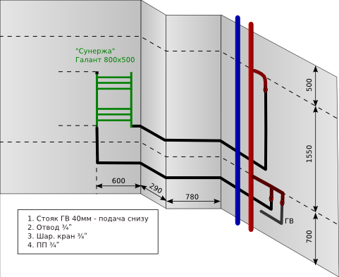

ionchik, рисунок не мой. Скопирован из ссылки сообщения http://www.mastercity.ru/showthread.php?t=35308&page=33&p=1531776&viewfull=1#post1531776

19.01.2012 в 15:21:48
Здравствуйте, мастера! Скажите будет ли работать подключение как на рисунке? 4 этаж 22-этажного дома

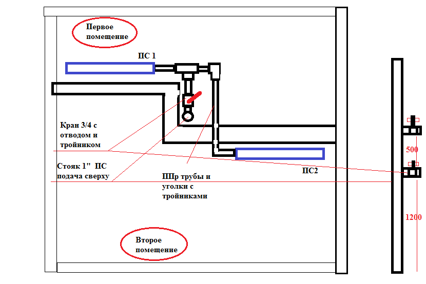

19.01.2012 в 16:43:55
Очень необходим совет по подключению ПС ( пока с моделью нет определенности) Новостройка, Стояк отдельный в ванне на 1" и без байпаса (стояк того же диаметра 1" сквозняком с по 14 этаж) и заужения нет никакого, отводы сделаны с шаровыми кранами на 3/4. Вопрос есть ли возможность подсоединить 2 ПС к одному стояку и 2-х помещении и как это лучше сделать Высота отвода от пола 1200 далее через 500 второй отвод естественно с кранами на 3/4 Простите пожалуйста перечитал больше пол форума в голове каша образовалась и топчите ногами преждевременно Большое спасибо

Vol-Cam написал : без байпаса и заужения
Обычно в новострое заужение есть- загляните под термоизоляцию. Если подача сверху, это хорошо. Если снизу- плохо. Уточните эти моменты.

Kurt, не будет. Нижнюю трассу вровень надо. Разверните коллектор на 90 гр по часовой и затем трассу ровно и вверх, без смещения вниз.
Vol-Cam написал : Вопрос есть ли возможность подсоединить 2 ПС в одном и 2 помещении
Есть. Не очень понятно по Вашей схеме, как именно лучше сделать. Хорошо бы фото. И
NNN написал : загляните под термоизоляцию
без изоляции.
