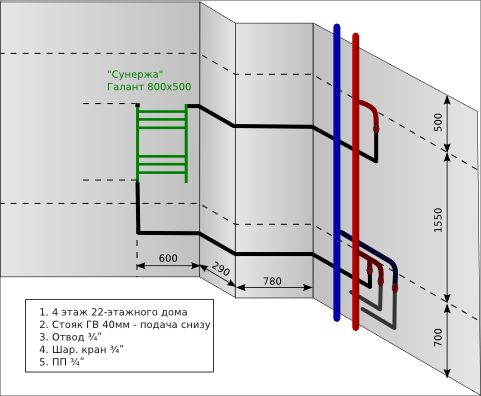

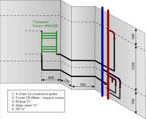

Kurt написал : Скажите будет ли работать подключение как на рисунке?
Логичнее так:

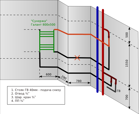

Так как подводка еще не проведена мне гораздо проще сделать диагональное подключение, по совету уважаемого NN:
NN написал : Логичнее так:
Но похоже, я попадаю на очередное отключение стояка и сварные работы.
master.msk написал : Kurt, не будет. Нижнюю трассу вровень надо. Разверните коллектор на 90 гр по часовой и затем трассу ровно и вверх, без смещения вниз.
Если я правильно понял, нужно так:
На фотографии узел где планировали разместить люк
Прошу совета, есть вероятность что диагональное подключение подключение будет работать (дом новый, теплоузел свой, напор очень хороший) или, однозначно, переделывать?

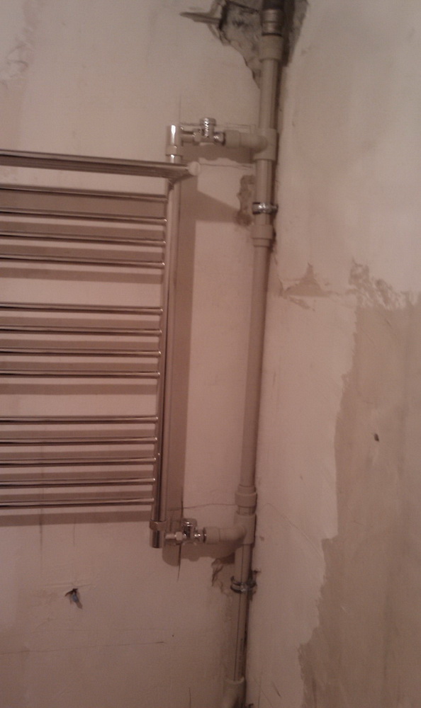

20.01.2012 в 15:05:13
NNN написал : Ирина..., там засада может быть: чтобы сделать такое соединение (выкрутить сгон из тройника), тройник нужно (как правило) метчиком пройти. В Вашем случае на 1"(вроде). Или там на одной нитке резьбы висит..тады ой...(((
NNN, я не знаю, что такое на "одной нитке". Вот, что получилось:
И еще: полотенцесушитель подняли выше, но он греется только наполовину. Нижняя труба прохладная. Горячим становится весь полотенцесушитель только когда открываю кран горячей воды на кухне. Подскажите, пожалуйста, что не так с подключением ПС, почему он не греется постоянно и целиком? Спасибо.
