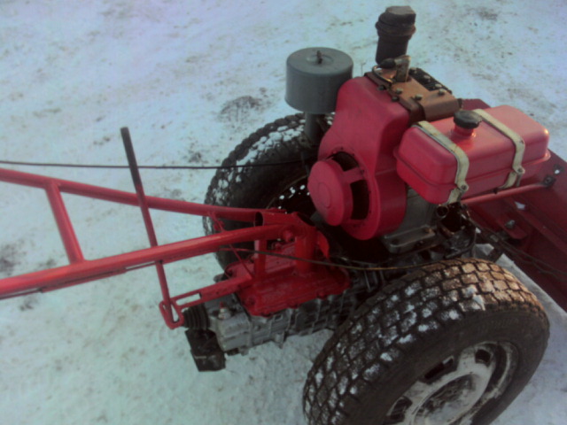

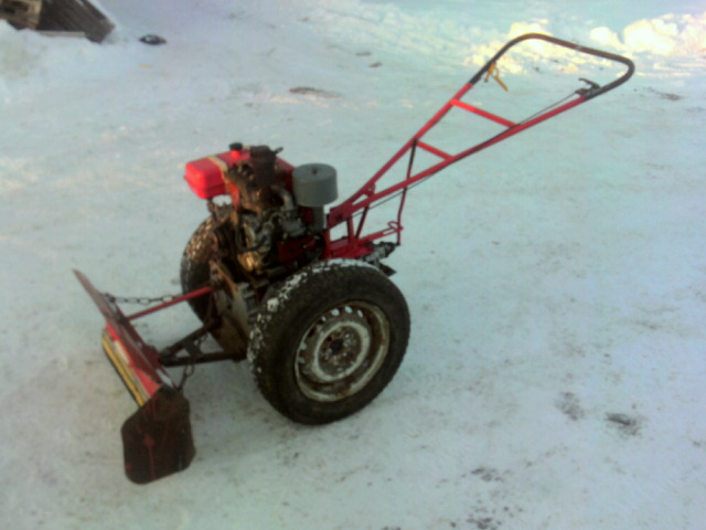

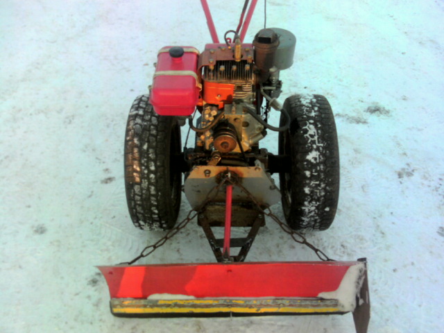

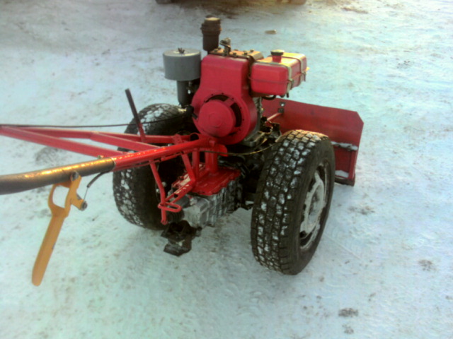

вот мой дт-5
tunis
tunis
Регистрация: 15.11.2009
Сообщений: 948
18.01.2010 в 16:16:41
еще надо чуть доработать и все готово.
Lysenko
Lysenko
Регистрация: 29.04.2009
Харьков
Сообщений: 934
18.01.2010 в 17:28:53
2tunis
Как заводится на морозе?
tunis
tunis
Сообщений: 948
18.01.2010 в 18:00:53
у нас сегодня -18 было, я с начала в холостую покрутил раз 10ть а потом сразу завелся

Мотоблок получился супер!Молодец!
