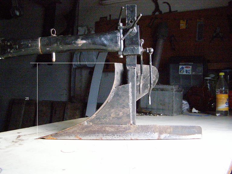

klesch А у вас нет размеров вашего плуга вот в таком виде http://www.mastercity.ru/vforum/showpost.php?p=1597061&postcount=6066 развертку вы кидали. но Если будет время свободное подпишите пожалуйста хотя б на ваших старых фотках...

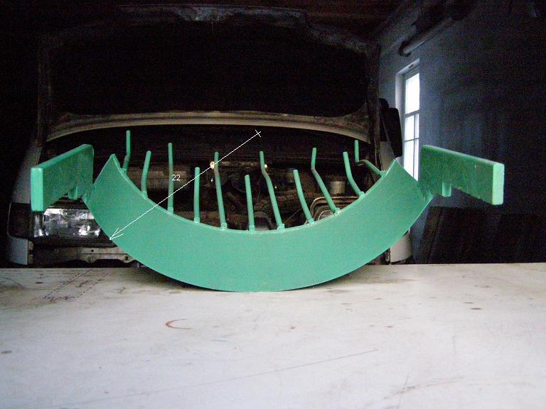

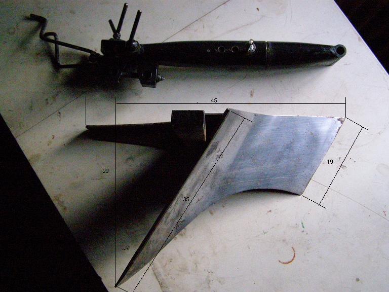

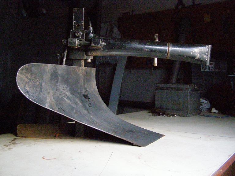

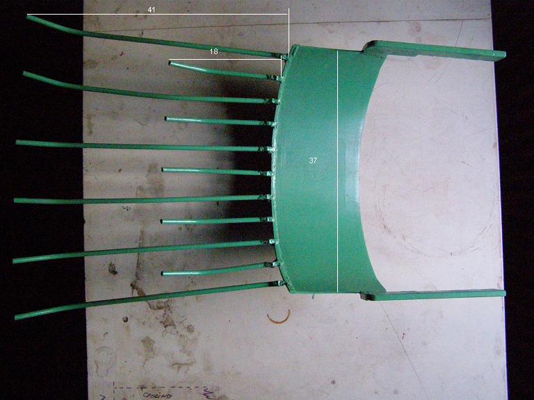

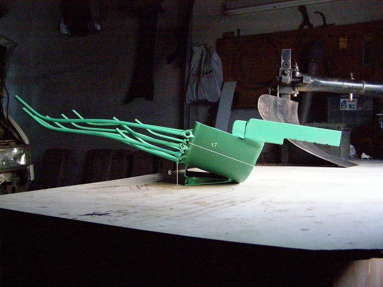

umnyi написал : Если будет время свободное подпишите пожалуйста хотя б на ваших старых фотках...
Завтра скину размеры плуга и копалки.
