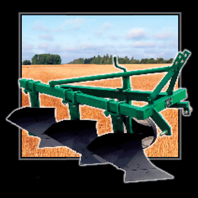

ВладимирФ написал :
Просьба к владельцам этих плугов, сделать, и выложить, фото обратной стороны плуга)))
Alvis! К вам просьба! Если попадется вам где, на забугорных сайтах, выкройки, фото, плуга что вы выложили, ткните носом
Удачи Всем!!!
ВладимирФ этого плуга
распечатайте все листы склейте их и будет полная выкройка.

NAP выложил выкройку с большим количеством размеров.
Я уже вырезал из оцинковки, немного уменьшив размер, типа шаблона, теперь для полной ясности нужны фото, обратной стороны плуга, раскосы, упоры)))

ВладимирФ все фото Чешского сдвоенного оборотного конского плуга,которые имеються, выложены
ВладимирФ написал :
Я имел в виду этот плуг
Всем спасибо!!!
Ещё несколько фото Словацкого сдвоенного оборотного плуга,увы без размеров.
