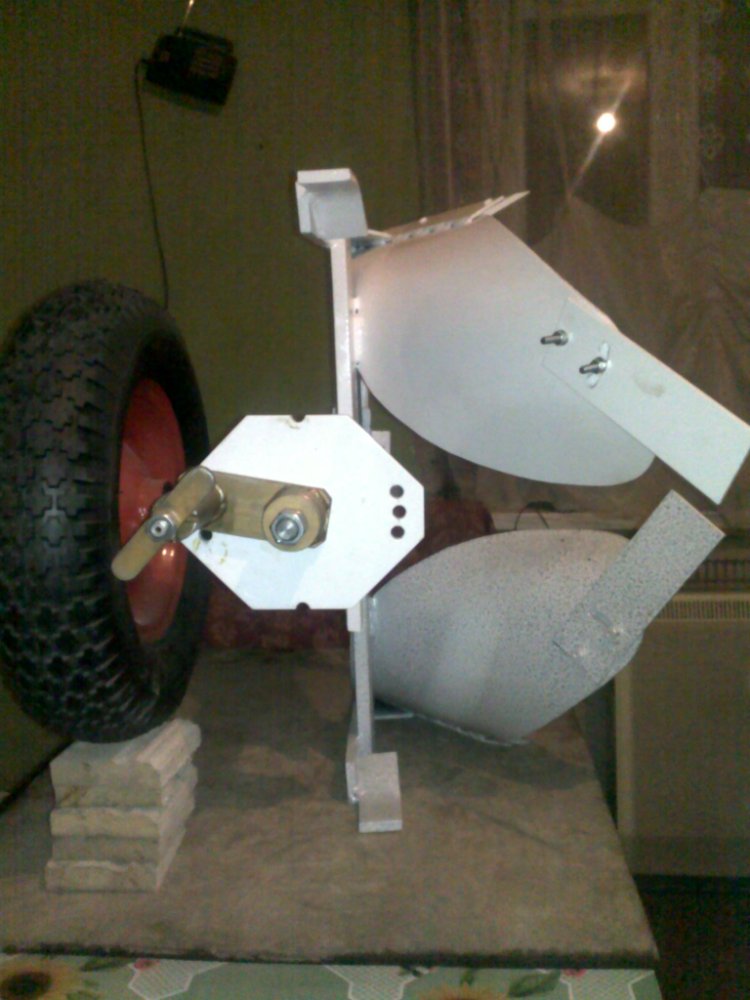

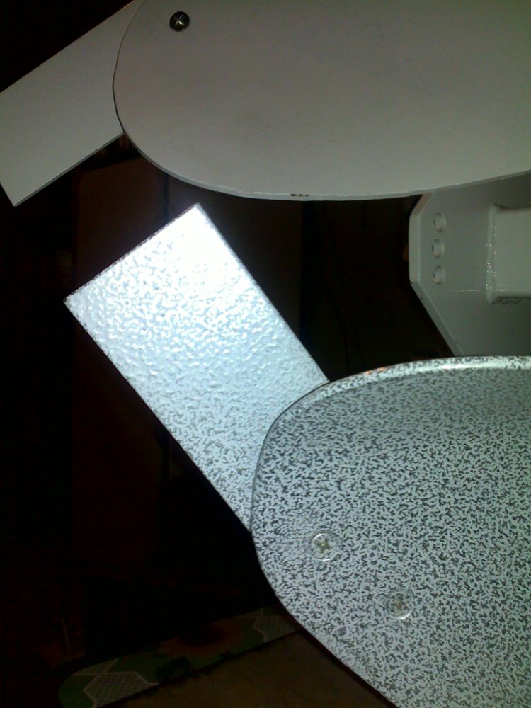

При посадке, плуг для увеличения ширины захвата, "заваливаю меньше, клубни кладем в правую сторону борозды и тут появляется Ваш эффект - не добрасывает. Гребней все равно нет, но клубень закрывается остатками земли и не очень глубоко. Сажать стараюсь на 60см. Ширина захвата плуга 28см - двух сантиметров уже не хватает - на два прохода 4
Вижу два выхода: или три прохода (не устраивает из-за потери времени), или удлиннить отвал с помощью полоски металла (спасибо форумчанам за подсказку), ну и третий буду пробовать предплужник. И еще есть желание попробовать загнуть верхнюю часть отвала, но мне кажется что это не добавит ширины, а только улучшит оборот пласта. Вот и получается-маловат плужок Похоже надо заводить для посадки второй... Здесь не надо глубоко-надо пошире- МБ потянет. Хотя где взять шире МТЗвского?

На что я обратил внимание:
Угол между лемехом и полевой доской для сыпучих грунтов должен быть острее (~45-50грд.), а для тяжелых - тупее(~55-60грд).
Поверхность отвала можно разделить на две части, сначала он землю подымает, а потом переворачивает. Что бы уменьшить сопротивление земли надо подъем земли сделать более плавным, то есть наклонить лемешную часть к дну борозды.
Линия перегиба отвала вперед должна быть выше расчетной глубины вспашки.
