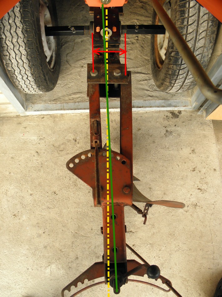

lav_66; lav_66.Посмотрел трапецию и захотел сделать для МТЗовского плуга. Выдержит ли такая сцепка МТЗоский плуг. Глубина пахоты, что-то так:
Марош написал :
Выдержит. Если что усилить можно. Дело ведь не только в глубине, вопрос в тяжести грунта.

Я средним МБ пахал. С моей подачи разговор про то как цеплять такой плуг к МБ и начался. Правда грунт у меня легкий. А то что лучше при таком способе крепления получается, так я на практике понял. Кстати сцепка, которая с плугом шла, у меня в сарае висит, я её не терял как lav_66.

Грунт тяжелый. Поэтому и вопросы по изготовлению такой сцепки имеются. Какие места лучше сразу делать крепкими? Из какого, такую сцепку, лучше делать металла ( толщина, профиль), что бы выдержала она пахоту тяжелых почв на глубину 25 см и ширину захвата плуга 20 см?
Марош написал :
В СССР были профильные трубы с толщиной 4 мм (примерно). Квадратные и прямоугольные, с МТЗ раньше шли разные орудия с элементами из таких труб. Если их использовать, то крепко получится, но гнется все. Недаром ведь говорят --- вода камень точит. Если взять теперешние трубы с толщиной 1,5-2,0 мм. Погнется знааачительно быстрее. Может видел травезу на ушастые еще СССРовскую? Вот это труба.
Мои ПЦ сделаны под пальцы Ф16мм, рама из швеллера 60мм (не из профиля!), Скоба толщиной 8мм. Пожалуй швеллер можно заменить на толстый квадратный профиль от сельхозмашин... Раму окучника делал из каркаса кабины ЮМЗ там тоже толстостенный квадрат. Если работать мотоблоком, то думаю всё должно выдерживать. Ведь для того, что бы пахать мотоблоком, плуг надо правильно настроить. Это тракторёнком (или трактором) - вроде так... вроде пашет... ну и ладно... Если управлять не руками, то и к настройкам отношение поверхностное...

. Я понимаю что нету складывания но нету и параллельности киля продольной оси в разных положениях, или при таких размерностях это не критично.
Я так понял что именно этот минимальный угол не параллельности является компенсатором выезда МБ из борозды на не пахоное. Сила немного заставляет МБ разворачиваться.

Как уже писал не раз Вам проще попробовать винтовую регулировку установленную вместо апендикса смещения стойки от грядиля. Трапеция вам не нужна в принципе. МТЗ с любыми плугами стойко держится в борозде без всяких танцев. Имхо.
Ну почему? Ведь параллелограмм не для изменения захвата только. Его китайцы ставят на тяжи с простым плугом и допахивать можно (это наверное трудно пахотой назвать, но все таки) до забора слева вплотную. А так на МТЗ и без этой регулировки пашут, и хорошо пашут. Но я правда веду речь про весеннюю вспашку. Собственно про саму пахоту я думаю, ты знаешь, больше меня.
Ну а параллелограмм есть, хорошо, нету тоже не умрет никто.

Скорее всего по его сложности изготовления. Я уже забыл как планировал делать параллелограмм. Где то в теме есть прикидочные варианты.

Вот и я говорю если попробовать то начинать с простого, то есть винта.
Отрезать от плуга маму В оставшемся апендиксе просверлить отверстие. К мамке приварить две проушины с отверстиями. Все соединить пальцем. Регулировочный винт уже как душа подскажет. Можно и через пластину с отверстиями а к грядилю гайку и болтом фиксировать. Если для попробовать.
Параллелограмм что вместится между УСУ и плугом как показал на чертеже не большой. Дальше (длиннее) уже за плугом ходить не получится. Рога нужно удлинять будет.
Не знаю у меня ты видел фотку копалки, и плуг не дальше нее стоит, естественно. Я бы не сказал, что неудобно. Канешна, если приличный плуг добавлять, тады да. Но если говорить о готовом параллелограмме, то его укоротить, как два пальца...

Понятно что сделать все можно если точно знать что хочешь. Если экспериментировать то здесь варианты.
У Мороша то плуг приличный родной МТЗ.
