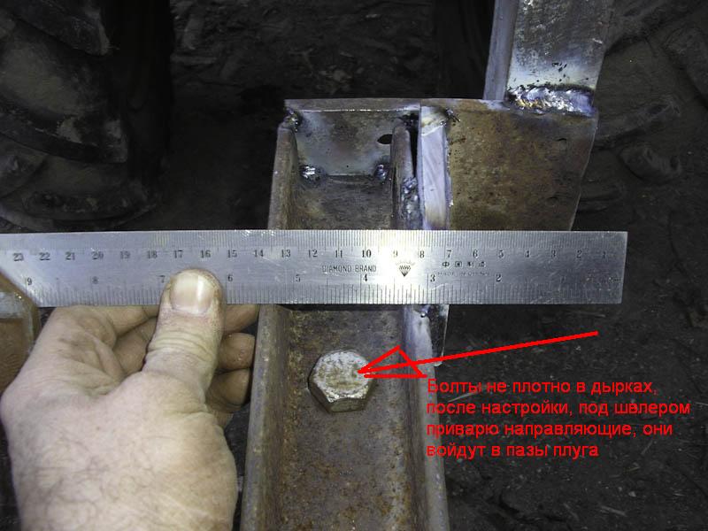

Для Вас подойдет вариант от Ярстепа к МСу или Юры к 105ке.
Поищите в теме лет так 4 назад. Они и динамометрами меряли силу в зависимости от точки состыковки МБ с плугом. У Ярстепа идея запросто воплотима Вами на МТЗ. На домашнем нет фоток не могу показать. Ищите сами.
Идея такова. В скобе крепится монорельс с радиусом по которому катается каретка грядиля. Точка поворота и приложения усилия крепится у его сверху МСа по оси колес. Я бы эту точку опустил под коробку МТЗ. Она станет вакурат по оси вращения колес.
