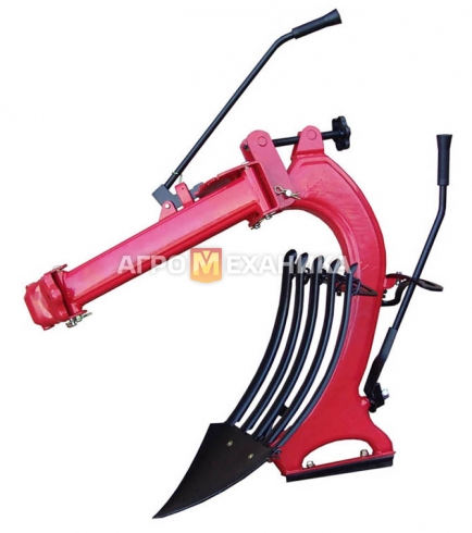

Алекс Алекс, Была бы возможность, для своего МТ взял бы не задумываясь. Плуг норм. и регулировки в трёх плоскостях. Не надо переваривать и подгонять. Да и сделан не в Китае, а там где в пахоте толк знают.

ppp53, Да, лемех этого плуга заточен. С нижней стороны ( от земли ).Кстати, когда приводил плуг 220 W в чувство, чтоб он начал работать, тоже пришлось лемеха затачивать,т.к. изначально они выглядели как обрубленные по шаблону куски металла толщиной 5 мм.
Что до критики: Лучший критик - это участок Вами вспаханной земли.
Дмитрий АВ, Спасибо огромное, если сможете выложите фото сбоку чтобы оценить угол установки лемеха, ну и размеры бы ножа не плохо бы знать, планирую по вашим размерам реанимировать штатный плуг.
vladimir0203 написал: Дмитрий АВ, Спасибо огромное, если сможете выложите фото сбоку чтобы оценить угол установки лемеха, ну и размеры бы ножа не плохо бы знать, планирую по вашим размерам реанимировать штатный плуг.
vladimir0203, Хотя вопрос и не ко мне... Я свои плуги буду приводить к такой геометрии...

ivaniych, Они не мешают. Тем более, что отвал и лемех изнутри соединены сваркой (производителем).Т.е. они были нужны только для сборки этой конструкции, и чтоб удобней было сваривать.
Дмитрий АВ написал: ivaniych, Они не мешают. Тем более, что отвал и лемех изнутри соединены сваркой (производителем).Т.е. они были нужны только для сборки этой конструкции, и чтоб удобней было сваривать.
Дмитрий АВ, но всё же немного увеличивают трение, вот на лемехе и отвале след остался, я бы убрал.
ivaniych,Посмотрите первые фото на стр 464. На них видно,где после использования плуга осталась заводская краска. Там где осталась, это недочёты производителя данного плуга. В идеале после кратковременной эксплуатации плуга, его рабочая поверхность ( лемех, отвал ) должны лишиться краски производителя по всей рабочей плоскости.

Дмитрий АВ, я просто высказал своё мнение, а решать хозяину, на влажной земле будет образовываться земляной комок, и трение возрастёт.
