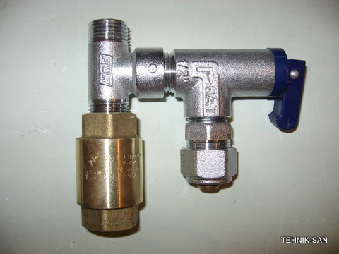

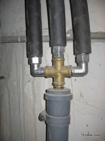

Спускник с бойлера в тройник , потому что клапан открывается для сброса излишнего давления, поэтому такое решение .
waw0375
waw0375
Регистрация: 17.11.2008
Сообщений: 2752
06.02.2010 в 22:57:33
Tehnik-san написал : что клапан открывается для сброса излишнего давления,
Но стекает то по каплям, без напора. Вопрос актуальный. В понедельник устанавливать "Термекс"80л.(приобрёл заказчик). Штатный спускник в топку. Планирую группу безопасности со сливной воронкой http://vseteplo.ru/catalog/section_447/more_881/. Или может взять штибелевский попроще( без воронки)?

waw0375 написал : Но стекает то по каплям, без напора. Планирую группу безопасности со сливной воронкой http://vseteplo.ru/catalog/section_447/more_881/. Или может взять штибелевский попроще( без воронки)?
Стекает то по каплям ,а под седлом клапана в этот момент 4 bar и как ваша бактерия пролезет против течения . Теперь смотрим на ваше "грамотное" решение : водонагреватель работает всего 21 день в году - так ? Покупаете спускник с приёмной воронкой и разрывом струи, а в этой воронке, в обязательном порядке должна стоять вода, т.е.гидрозатвор, чтобы не было запаха из канальи
Теперь считаем: в году 365 дней минус 21 день на работу водогрея = 344 дня ...итого вам стоять с бутылкой и подливать воду как раз на время всей гарантии ...можете приезжать на подлив воды с утра или вечером- но это уже как договоритесь со своим Заком :)

Tehnik-san написал : Теперь смотрим на ваше "грамотное" решение : водонагреватель работает всего 21 день в году - так ?
Хотел посоветоватся по существу, чтобы обосновать заказчику замену штатного спускника. А получил
Tehnik-san написал : вам стоять с бутылкой и подливать воду как раз на время всей гарантии ...можете приезжать на подлив воды с утра или вечером- но это уже как договоритесь со своим Заком
Кстати бойлер работать будет постоянно. И вовсе не факт, что воду стравит за год хотя-бы раз. Зачем тогда производят?

waw0375 написал : Кстати бойлер работать будет постоянно.
Вот на это как раз и рассчитаны такие группы безопасности, именно на ПОСТОЯННУЮ работу бойлера,ведь на Западе централизованного горячего водоснабжения практически нет и там у каждого чаще всего свой тепловой пункт
