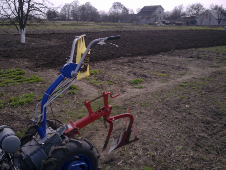

Harahondya написал : Посмотри на фото свое и мое. Теперь ясно какие у нас плуги и как они зовутся?;)
а вот такой для чернозема

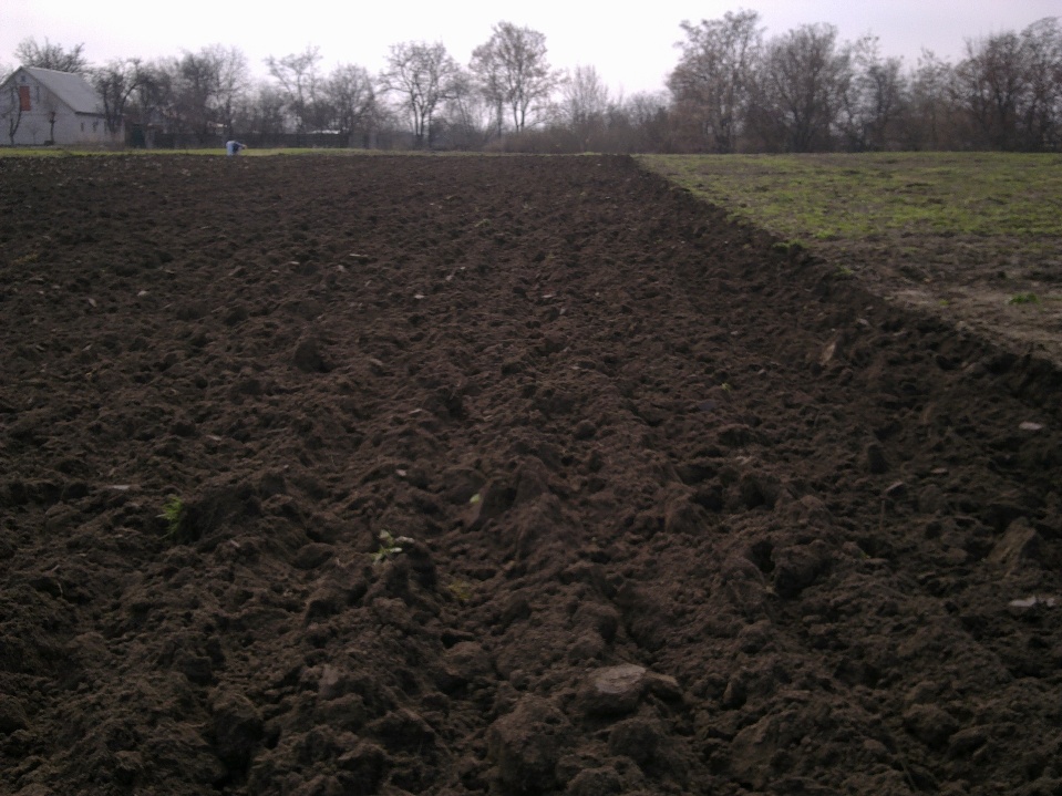

Igoor написал : Я этим плугом возле деревьев ТАКИЕ коренища обрезал,и ниче-выдержал.Не знаю почему Игорь Харахондя все время ищет лучший плуг.Мне кажется что тот что у меня идеальный.И пашет сам,и регулировки по требованию сделать можно
Имхо не видели вы идеального плуга. Да собственно и я его не видел. Та вспашка что на фото как зябь отлично. Но что делать по весне на таком гребнеобразовании? Да как вариант уменьшить ширину захвата переставив правое колесо на колею 450мм. Но при этом уменьшится и ширина захвата, а соответственно нужно будет нарезать лишние круги с вытекающими ... Я могу сравнивать ваш плуг с собратьями а именно МТЗ МС оборотным и МС исполнения 7 летней давности ну и тем что у вас. Ваш на 3 месте. После за ним оборотный МС.

NAP написал : Но что делать по весне на таком гребнеобразовании?
В подписи его видеоролика он написал , что пашет ещё и весной перед посадкой картошки . Я например только закрываю влагу фрезой(неглубоко) по весне и затем сажу картоху . Урожай у меня хороший , ничем не хуже(а даже и лучше) , чем у соседей , которые пашут трактором на глубину "по колено" .
NAP написал : Я могу сравнивать ваш плуг с собратьями а именно МТЗ МС оборотным и МС исполнения
А где же набраться всем хороших плугов ?:confused: На всех пользователей бэушных ведь не хватит . То , что толщина отвала не толстая ,так это на качестве вспашки никак не отображается , разве что бы правнукам хватило :) , а на наш век хватит . Молодёжь нынче к земле не очень тянется , всем бы на халявку прожить . Потом есть ещё один момент - не каждый может владеть сваркой и изготовить под себя плуг . Радуюсь , видя , как у людей вообще есть стремление к познанию такого искусства как вспашка :) .

Я пашу вернее пахал и на зиму и по весне. Картофель сажу под плуг. По этому гребнеобразование должно быть минимальным.

Harahondya написал : рассказывал, как его товарищ вез в автобусе из магазина МСовский плуг, отвал которого погнулся во время езды... Анекдот?
так это он за чью ж голову то зацепился в автобусе, или в пазе для водителя Yrik1980, отковыривал шкив на копалку ввиде оплаты за багаж:D. а если серьёзно то пережил множество встреч с корнями слив и тополя без каких либо изменений внешности плуга, хоть и пришлось конечно переставлять стойку, и другие нюансы в навеске МС тоже не редкость, но это усё по честному ведь в пачпарте написано завод оставляет за собой право вносить изменения в конструкцию, вот пьяные сварщик и слесарь, и занимаются внесением изменений. творческий подход, каждое изделие индивидуально, оригинально и неповторимо:(
NAP написал : Я пашу вернее пахал и на зиму и по весне. Картофель сажу под плуг. По этому гребнеобразование должно быть минимальным.
борона вам в помощь, ктото выкладывал плуг с маленькой бороной которая выравнивает соседние гребни

КОЗАК написал : ктото выкладывал плуг с маленькой бороной которая выравнивает соседние гребни
Борону за плугом таскают что б комки разбить, а не гребни выровнять! Гребнеобразование при пахоте, может быть только при вспашке дернины, где корневая система не дает рассыпатся комку земли.
Плуг при установленных параметрах захвата\глубины пашет с гребнями - это просчет конструкторов ( или как частное : стойка не вертикально стоит) - отвал короткий ... Третьего тут не дано.
