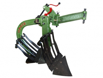

Ну вот, вчера начал изготовление, а сегодня уже успел испытать культиватор для обработки междурядий. Сначала прошел междурядья двумя парами долот, а потом бритвами. Результат налицо.

Неплохо выглядит, еще б добавить конусные ежики до полного съчастя

испытать культиватор для обработки междурядий. Сначала прошел междурядья двумя парами долот, а потом мотыгами. Результат налицо
таким инструментом пользуюсь всегда. 1-2 раза... потом окучивание...
в чем новинка... У меня 4 сезона работает....
