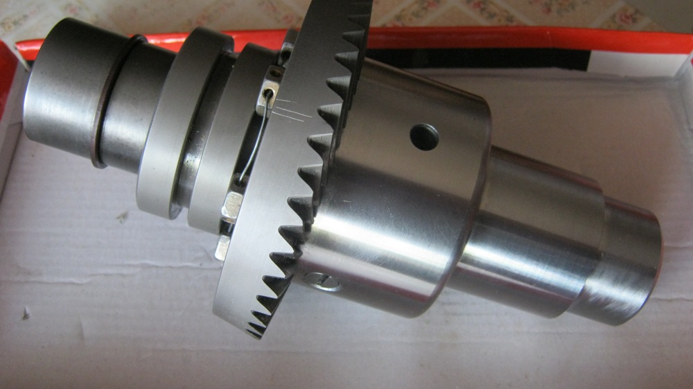

всем доброго вечера, с Новым годом, с Рождеством. Извините долго не заходил-было очень много работы, но ветку через телефон читал постоянно. ничего нового у себя не сделал-но приобрел маленькие гаджеты к мотоблоку- 1.за 50 грн получил с китая вот такой датчик, подошел идеально, просто взял и вкрутил-теперь температура масла под контролем, поставил вот такую фару тоже за 50грн-. мощность 3вт но бьет далеко, и еще за 15 грн прийдет вот такой ел.сигнал на батарейках . еще заметил стало чуть труднее тянуть за шморгалку-наверное компресия чуть увеличилась, но это по ощущениям надо проверить прибором, значит масло хадо работает, счас мотоблок помыт, высушен и опрыскан аерозольной силиконовой смазкой, стоит как новенький. жду окончания праздников-надо варить крепления к дисковым окучникам, есть задумка, сделаю отпишусь. на каменской сажалке поменял звездочку поставил на 19 зубьв сверху, картоха должна бросаться реже, в бункере под цепь дал полоску тонкого линолиума, не сдирается краска и мет. звук пропал. вроде все.
Lviv.ua написал :
прикольно, как по мне, то ДВС с воздушным охлаждением, термометр масла, вещь нужная, а главное ничего лишнего, вместо сливной пробки в крутил и всё...
Lviv.ua написал :
ХАДО работает, это проверено...
Lviv.ua написал :
а сколько зубьев внизу (ведущая)?...
у меня внизу 21 зуб, думаю, сделать внизу на 16, а вверху 16 и 18...
Lviv.ua написал :
согласен, линолеум можно менять хоть каждый год...
Юрий VW написал :
внизу так и оставил 21.попробуем разные варианты-и тут отпишемся-выберем лучший
