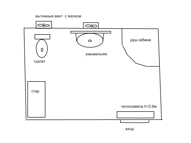

вопрос - есть ванна 12 м2 ни рукосушителя ни батареи нет в связ с этим проблема - если на улице холодает то в ванной тоже \ дом 5ти этажка кирпич отопл котельн очень старая постройка\ хозяйка просит чтоб на время купания в ванной было тепло \т.е. зайти помыть руки постираться - н е холодно ей нужно локально нагреть комнату на время купания - почему уточняю - это к варианту с теплыми полами - вроде все нравиться но надобности в межкупательный период в них нет а нагреть комнату - потолок 2.8м полами врядли быстро получиться - кароче - щас рассматриваеться вариант теплозавеся наддверной \\- может кто суже с подобной проблемой сталкивался - былобы интересно послушать - заранее спасибо
Представляю что будет, когда конденсат по стенкам дойдёт до спирали нагревательной и контактам этого обогревателя...
никаких парных нет - есть душевая кабинка \пара нет и не будет \ также 2 вентилятора на высасывание из помещения будут работать \ теплозавеса на высоте 2.6 м над входной дверью \диф автомат соответствено\ конструктивная критика приветствуеться
тепловентил с пультом ду

как мне это видиться - это нагревательный прибор он в корпусе нагреватель не открытый в внутри корпуса - при работе он грееться т.е. никакой влаги внутри нет в принципе - на выходе горячий воздух - конденсат испариться - так же замечу что в ваной комнате не уличная температура поэтому откуда там конденсат - темпер стабильно 17 градус - тепловентил поднимет до 25 через час опять 17
Монтажёр, IP прибора какой? И какой можно в ванной комнате применять, помните?

Вы что, в ванной комнате никогда не лежали в ванной? Там через 15 минут конденсат, не взирая например на эл. вентилятор в вентиляционной трубе ))). IP нагревателя какое? Там защита есть против проникновения к контактам? Если нет, ну соберётся конденсат через 15 минут от пара, а он в холодной ванной после пользования душем моментально соберётся, и потечёт по мокрой стене с фазного контакта по мокрой стене ток к клиентке...вы как защищать будете клиента, против такой ситуации? Заземления как я понимаю нет?

Ну если узо...пробуйте. Если начнёт выбивать, знайте что утечка по конденсату будет. Чиркните тогда тут об этом. Просто для получения опыта, ок?

может вместо одного вентилятора который на высасывание поставить канальный с нагревом на вдув- так он же не с улицы всвасывать будет а с канала грязный воздух - время пока есть подождем
А как заземление защитит? Выбивать УЗО будет по любому.

И не вздумайте!
Либо лучевое тепло (если IP устройства позволяет установку), либо как вы нарисовали — тепловентилятор ВНЕ сырого помещения.

  1. ИК нагревательные панели
  2. тепловентилятор ВНЕ сырого помещения
  3. Теплые полы - не обязательно электрические - можно водяные
других вариантов нет .....

то самый бюджетный и безопасный вариант тепллвентилятор вне влажного помещения

Это с каких это пор исполнение IP23 стало брызгозащищенным?
Согласно ГОСТ 17494-87 (МЭК 34-5-81):
Степени защиты, обозначенные второй характеристической цифрой
3 - Машина, защищенная от дождя - Капли дождя, падающие под углом до 60° к вертикали, не должны оказывать вредного действия
При брызгозащищенном исполнении вторая цифра должна быть 4.
4 - Машина, защищенная от разбрызгиваемой воды - Вода, разбрызгиваемая на машину с любого направления, не должна оказывать вредного действия
В работающий вентилятор капли будут явно влетать практически горизонтально от чего он, судя по степени защиты, никак не защищен.
Кроме того степень защиты никак не оговаривает защиту от конденсата, который в случае ванной однозначно будет...

Значит только тепловентилятор - во внешнем помещении
либо водные (сантехнические теплые полы), либо мощный водяной радиатор на стене
Все очень безопасно - при грамотном монтаже конечно
