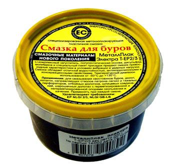

Вот купил себе перф Фиолент П1-750РЭ (я так понял аналог интерсколовского и собран на базе скиловкского). Подумал насчет смазки для хвостовиков... Так вот, в инструкции к нему, по поводу смазки хвостовиков, сказано "...смажте его маслом И-12А или И-20А ГОСТ 20799-88."
Wizard написал :
Вот купил себе перф Фиолент П1-750РЭ (я так понял аналог интерсколовского и собран на базе скиловкского). Подумал насчет смазки для хвостовиков... Так вот, в инструкции к нему, по поводу смазки хвостовиков, сказано "...смажте его маслом И-12А или И-20А ГОСТ 20799-88." Кто-нибудь слышал что-нибудь про эти масла?
Масло И-12А или И-20А (ГОСТ 20799-88) закапывают в ствол перфоратора через спец отверстие для смазки ствола, а не хвостовиков буров. Хвосты буров смазываю отдельной СМАЗКОЙ.
Капать советую именно одно из этих масел (в быту - масло для швейных машинок) во избежания разбухания или усыхания резиновых/эластомерных уплотнителей.
Хаскей Т.е., если я правильно понял, то в инструкции ошибка и это масло используется для ствола, а не для хвостовиков?
Или если использовать его для ствола, то хвостовики уже не надо смазывать?
Wizard написал :
Да нет, не ошибка. Просто нет разделения на мух и котлеты. -
Бур нужно смазывать перед каждой сменой, а смазка ствола такой частоты не требует. Поэтому в ствол иногда масло, а хвост бура каждый раз пастой/ смазкой.
Раньше отечественные производители вообще не уделяли никакого внимания смазке хвостовиков буров. Только под давлением наплыва буржуйских перфов стали советовать на своих форумах смазывать хвост бура смазкой. А до внесения изменений в инструкции, видать руки не дошли… или много напечатали…
У них вставки были из более твердых сплавов, у того же П20 шлицы такие шли, сделанные не заодно со стволом, а съёмные. Чего им о смазке беспокоиться, даже если износились, заменить и все дела. А нынешние, выполненные из того куска металла, что и весь ствол, конечно, очень твёрдыми не сделаешь. Так что приходится смазывать.
