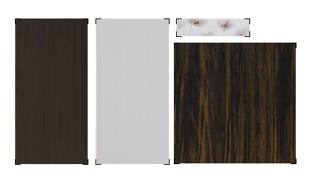

В свое время кто-то из уважаемых мастеров выкладывал фото своей работы. Не могли бы вы подсказать производителя если не конкретно этой плитки, то хотя бы чего-нибудь максимально близкго.
И, естественно, интересны отзывы.
Заранее благодарен
