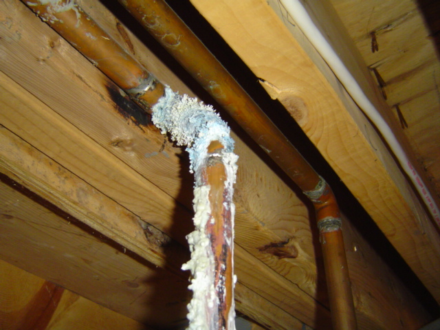

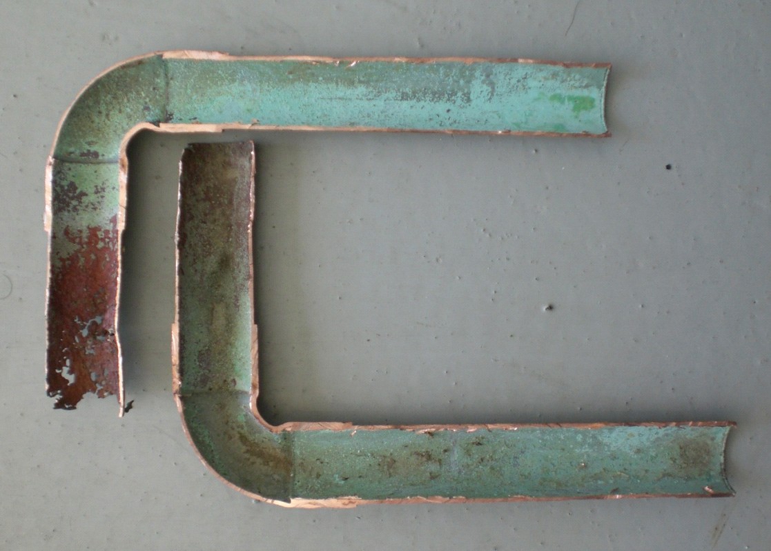

За 40 лет чего только и чем не приходилось паять.... . В советские времена в технологии пайки было аксиомой, что паяное низкоплавким припоем соединение не может быть самонесущим, т.е. нагруженным. До недавнего времени даже СМД элементы приклеивали к плате перед пропайкой. Зато теперь стоит уронить девайс, как он начинает греметь оторвавшимися деталями. Адгезия низкотемпературного припоя очень невелика и деградирует - например, кто паял оправы очков знает. Как можно полагаться на паяный водопровод - непонятно! Растворяется медь в недистиллированной воде не хуже нержи, но соединения меди ядовиты и "вкусны". Другое дело - развальцованная под гайки нержа: монолитные участки со стандартным соединением гайка-прокладка (которую можно взять некомплектную из фторопласта и пускать газ). Да, есть случаи течи, но они выявляются сразу, при опрессовке всей купленной бухты, и объясняются скорее некорректным хранением/транспортировкой. Прочностные испытания шва показывают равновероятную с остальной поверхностью прочность на разрыв. Ну и что ещё надо?

Al64, как минимум, приятно читать!
Про гофру!

Al64 написал :
Люди не из-за этого, а из-за вредного свинца в припое пытаются клеить поксиполом. И если верить, получается. Каково? Плюс доступность технологии, буквально на коленках.
По нержи - дайте технологию из нержи без закупки дорогих опрессовок, или фитингов. От части фитингов убежали через гофру, но при выводе из стены на смеситель он будет ?
