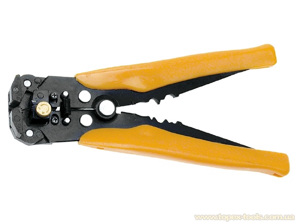

Итак. Решил-таки поэксперемнтировать и купил за 500р.
Внешне, как 2 капли воды с десятком других таких же стрипперов самых разных наименований. При выборе руководствовался принципом найти самые дешевые. Нашел, купил 3 штуки, себе и двум товарищам. Вчера забрал на почте и часа 2 уделил им.
Могу сказать, что чудес не бывает и за 500р получить качество реза, как у книпекса за 7000 не получится. Оно было ясно еще до реализации моей затеи. Автоматическим его можно назвать весьма условно, хоть это и автомат, конечно. Регулировочный винт микроподстройки за время вчерашнего тестирования крутился туда-сюда постоянно. Но при всем при этом, могу сказать, что качеством зачистки по большей части удовлетворен. После, примерно, получасовой работы с этими тремя экземплярами выяснил, что каждый живет своей жизнью. Все три настраиваемые, правда, но над каждым пришлось произвесми разные манипуляции и у каждого свой характер, как оказалось.
Итак:
Все стрипперы были смазаны, причем, довольно обильно, кроме одного, который после пары десятков операций начал заедать при затянутом винте подстройки. То есть толкатель, который подпруживается винтом подстройки, слишком сильно прижимался к задней планке и упругости пружин не хватало для возвращения рычагов в исходное положение, однако, ослабление винта приводило к тому, что удерживающие губки, слишком слабо хватил изоляцию и ножи просто продирали изоляцию, а не снимали ее. С двумя другими (самазанными) такой проблемы не возникало.
При работе с одинаковым материалом каждый из стрипперов требовал своей настройки винтом: где-то он, практически выкручен, где-то, практически, полностью вкручен. Должен сказать, что идеально настроить все 3 мне так и не удалось. Подробности ниже. В интернетах почитал/поглядел/послушал, что тот самый толкатель, подпружиненный винтом, имеет обгрызанный вид. Требуется снять прижимную губку, вытащить этот толкатель и вручную "допилить" его, чтобы он был ровный, полированный, без заусенцев. До этого я вчера не дошел, займусь на днях.
При работе после регулировки:
1.Изоляцию в пв3 10кв.мм снимает отлично, любой длины. Иногда, не систематически, забыло замечено, что один-два волоска токоведущего провода, был откусаны вместе с изоляцией. При этом происходило это само по себе, не всегда. Что говорит о люфте ножей, который уловить и отрегулировать невозможно, по крайней мере до "допиливания" толкателя. Так вели себя все 3 экземпляра. Но, процентов в 99 операций изоляция снималась идеально.
2.Внешняя оболочка с нового ГОСТовского ВВГнг-п 3х1,5 снималась идеально при любом положении подстроечного винта. Правда, было замечено, что оболочку, все же, надо снимать небольшими кусками, милиметров по 20, не больше, иначе стриппер начинает грызть уже изоляцию самих жил.
3.Внешняя оболочка с ТУшного дубового ВВГ-п 3х1,5 от застройщика, выдранного из штукатурки, снималась хуже. При попытке снять кусок оболочки большой длины (около 40мм) стриппер вгрызался уже не только в изоляцию жилы, но и сдирал саму медь. Иногда вовсе перекусывал одну из жил. Мелкими же кусочками по 20 мм снимал оболочку нормально, с щелчком
4.к ПВС вообще никаких претензий. И оболочку и изоляцию с самих жил (0,75кв) снимал идеально без предварительной подстройки. Причем, оболочку снимал любой длины (максимально пробовал около 200мм), но тут заслуга уже ПВС, точнее пудры в виде талька, которой покрыта изоляция жил.
5.Теперь о грустном. Вопреки ожиданиям, одновременно снять изоляцию с трех жил жесткого кабеля одновременно не всегда получалось аккуратно. Примерно в половине случаев изоляция снималась либо разной длины, либо на одной из жил оставались задиры. По одной жиле снимается нормально, но довольно часто остаются небольшие заусенцы на меди. Долгими мучениями мне удалось их победить, но только путем снятия изоляции короткими кусками. Снимая изоляцию с жилы сразу длиной около 40мм тоже иногда получается идеально, но чаще всего с заусенцами.
Вердикт. На мой скромный взгляд, стриппер имеет право на существование. Требует доводки напильником и индустриальным маслом. Но при этом очень придирчив к качеству кабеля и с ТУшным дубовым кабелем ими лучше не работать.

Уважаемые мастера, кто пользовался и пользуется всякими кримперами-стрипперами. Есть желание приобрести себе хороший инструмент в пределах 1500 р.
Выбор такой:
Посоветуйте, что из этого более качественное, аккуратнее режет/снимает изоляцию и дольше прослужит.
Curiousman написал:
Выбор такой:

Такие кто пробовал? Сравнивал с аналогичными с НЕО один в один, такое ощущение, что сделаны на одном заводе.
germashev, Джокари посмотрите , может будут руб на 50-400 дороже.
germashev написал:
germashev, Такая же кака от Neo веселей выглядит ? Это к тому , что даже аналогичная Jokari Super4 plus с резаком на сечениях более 2,5 квадратах убивается на раз.
