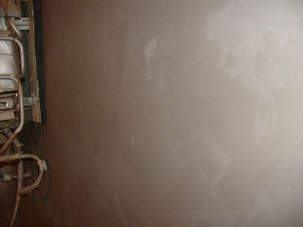

Сюда - нужна гипсовая финишная шпатлевка. Я, как начинающий дилетант, выбрал Юнис Блик. Хорош тем, что у него большое время жизни - более 100 минут. Торопиться надо гораздо меньше. Белый (важно, если сверху светлые обои). Шкурится достаточно легко.
Не могу найти по крупным магазинам.
По рынкам бегать холодно.
Какую шпатлевку применить кроме Юнис Блик по ротбанду под обои?
Не шарю в вопросах шпатлевки ни грамма.
Без усадки, слой до 5 мм и чтоб не растворялся в обойном клее и воде.
Как я понимаю, мне нужен один мешок, так что вопрос цены некритичен.
А вот большое время работы мне как чайнику не помешало бы.
Я взял витонит vh (вот такую ), у меня тоже был небольшой объем посему цена не самое главное (в разумных пределах)
В общем "она" меня устроила по всем параметрам:
Водостойкая, белая, прочная и т.п.

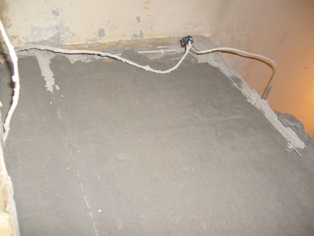

Вчера начал ходить по стяжке.
Трое суток.
Вроде крепкая.
Постелил старый линолеум сложной формы.
Форма кухни не изменилась, линолеум подошел как родной.
И такое чуйство меня обуяло, как будто вернулся на Родину из изгнания.
Какое счастье! Я снова могу достать кухонный потолок рукой без табуретки!

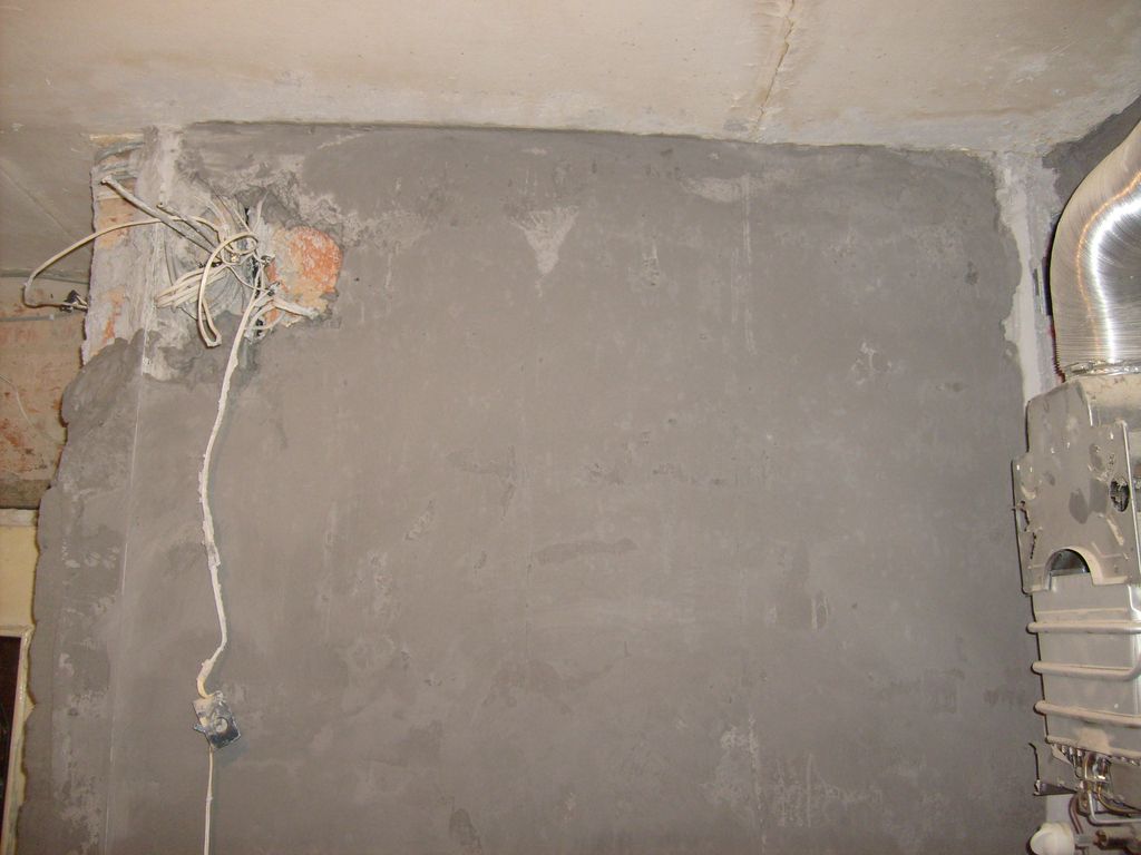

Ну, как водится, больше трех минут на чистый линолеум равнодушно смотреть я не смог, сразу просверлил еще одну розеточку, одну дырку под распаечную коробку, проштробил пару штроб.
Короче, нагадил, проложил в штробы провода, замазал штробы и розетки, прошелся по недоделкам стен грунтом, потом нарастил угол ротбандом (чтобы можно было примазать пластиковый уголок на нетолстый слой) и замазал крупные недоделки штукатурки.
Шпатлевать пока нельзя, стена со слоем ротбанда до 7 см не высохла.
После работы подмел, свернул поллинолеума, полил стяжку, потом развернул и тоже самое сделал с другой половиной кухни.
Наверное, сегодня займусь распаячными коробками.
Все-таки хочу сделать пропаянную скрутку.
Нашел паяльник на 40 ватт, вот сижу и сомневаюсь, что я им прогрею скрутку из шести проводов 2,5 квадрат.
