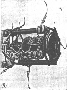

Немного не правильно выразился.Вращение создается за счет сопротивления почвы наклоненных зубьев,а угол меняется в зависимости от его положения во вращающейся окружности,эта разность и приводит к вращению.
Есть 2 варианта: использовать редуктор ВОМфрезы,приварив через 90 дополнительные уши крепления,т.е. повернув вертикально, или использовать отдельный редуктор.Второй вариант предпочтительней,так как универсальный инструмент всегда хуже узкоспециализированного.

amentist написал :
Что-то вроде авторотации привода "Шнейдера"?
Нарыл кой чего:
Оптимальные параметры вертикально-роторной бороны по критерию оптимизации коэффициента рыхления почвы: скорость движения агрегата - 2,2 м/с, частота вращения ротора - 300-500 об/мин, количество зубьев на роторе - 3-5.

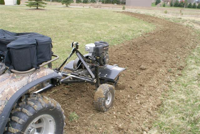

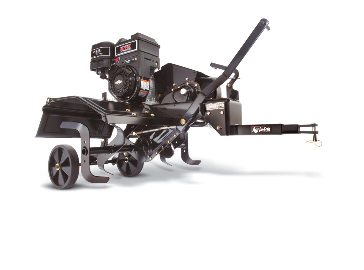

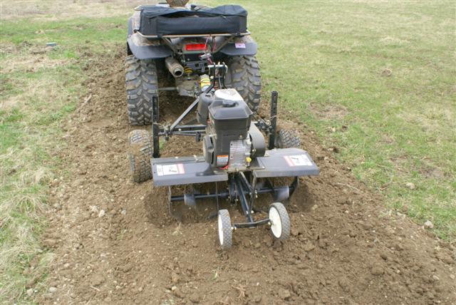

Борона роторная "НЕВА" МБ-2 Цена: 912 грн. - 1 фото
2и3 фото - вертикальная фреза у больших

Alvis написал :
вот в такой укомплектованости?
Хороший адаптер. Правильный. И ВОМ и гидравлика.
Виталий с таким адаптером и работа-одно удовльствие.

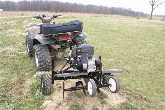

amentist вот вами упомянутая вертикальня роторноя борона - "фреза" в деле
активная

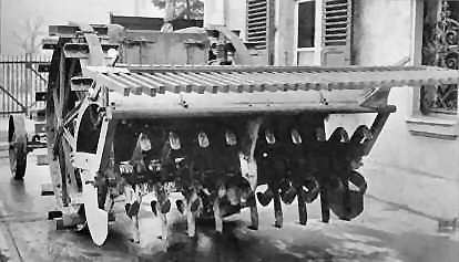

amentist написал :
и пасивная
старинная волочемая лошадью

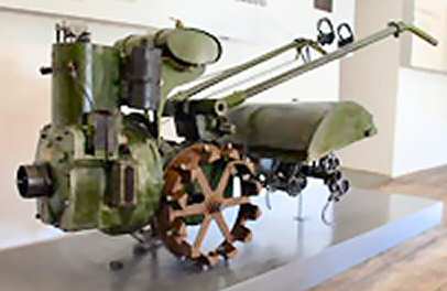

Японский мотокультиватор ISEKI AC-1 1975 года выпуска с которого
и скопровали Крота
Alvis написал :
и пасивная
Да такую можно и смастырить
Rotary Conditioner Model RC-4 by CountryMFG
]( "Rotary Conditioner Model RC-4 by CountryMFG")
2Alvis
именно эту я и имел ввиду.Проста в изготовлении,а почву разравнивает лучше других.На видео борона с гидромотором,значит с приводом от ВОМ будет также.Ну а для изготовления газонов просто вещь незаменимая.
