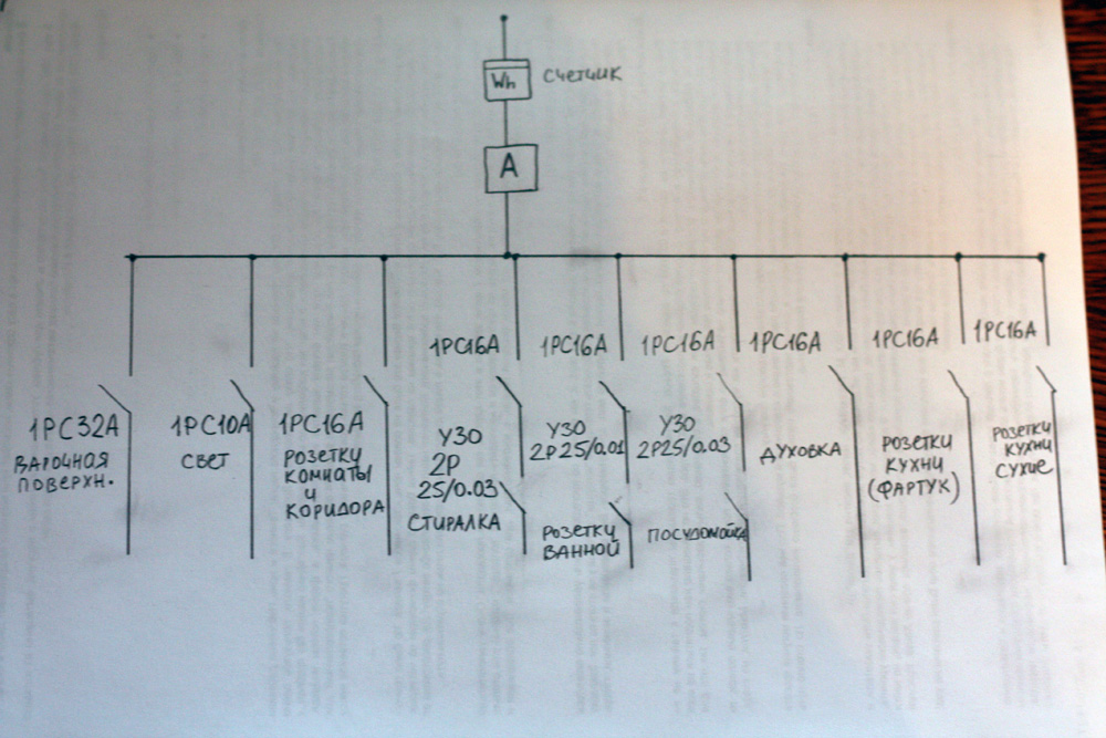

Прошу совета и оценки, в электрике знания поверхностные, но понимать что к чему в щитке собственной квартиры хочется. 1 комнатная квартира, ремонт эконом класса.
Возникает примерно такая схема (сорри за качество, в попыхах) -
Вопросов собственно несколько:
В лестничном щитке стоит вводной автомат на 50А (время срабатывания не известно). Блок, обозначенный на схеме как "A" - что сюда лучше поставить?
УЗО 2P 63/0.1
УЗО 2P 63/0.03
1P C 50A
2P C 50A
Возможно ли объединение нескольких групп с одинаковыми параметрами УЗО на одно УЗО (в данном случае стиралку и посудомойку повесить на одно УЗО)?
Необходимость УЗО на посудомойку?
Необходимость УЗО на розетки кухни (фартук)?
Правильно я понимаю что индикатор напряжения в сети ставиться обычно после счетчика и выполняет функцию показа "есть свет вне квартиры/или нет"?
В целом Ваше мнение о схеме?
Что улчше применять УЗО + автомат или диффы соответствующие?
В соседней теме прочитал про "шины на дин рейку вместо 2х шин ноль земля в верх и низ щита" - для чего они применяются? Для более простого подключения отводных кабелей? Сборку щитка буду заказывать отдельно, хотелось максимально упростить электрикам осуществляющим непосредственный монтаж процесс подключения отводных кабелей.
Да
alexil написал :
С одной стороны стационарный прибор,с другой подключается через розетку. Если жестко экономить- то можно под общим оставить
alexil написал :
Все розетки должны защищаться ВДТ(АВДТ)
alexil написал :
Да - функции "фенечки"
alexil написал :
Ерунда
alexil написал :
Вопрос в русле верю в Бога или нет

alexil написал :
УЗО 2P 63/0.1
УЗО 2P 63/0.03
1P C 50A
2P C 50A
Если не менять схему, то лучше наверное вариант № 2 (иначе розетки останутся без дифзащиты). Но тогда нижние УЗО на 30мА лишние.

Когда оптимизируют, имеют в виду какой-то критерий оптимизации. Не имея критерия, мы можем говорить пока только о вкусах, кто бы как сделал.
Судя по тому, что внизу УЗО 30мА, прибор А - это не УЗО 30мА. Это или рубильник или автомат или УЗО 300мА. Но тогда розетки (вернее, человек у этих розеток) останутся без дифзащиты.
alexil написал :
т.е. ближе к потребителю автомат, а у меня действительно УЗО
Вообще-то УЗО после автомата - это нормально. Иногда удобнее поставить наоборот, но у Вас пока не видно причин для этого.
Критерий оптимизации в данном случае - обеспечить дифзащиту для максимального числа нуждающихся в ней потребителей с учетом минимальных финансовых затрат, а также с сохранением удобства обслуживания (вариант одно общее УЗО 0,03 на вводе не слишком удобен например в быту).
Всё, что на схеме, входит в щит? Если нет, то лучше пунктиром обвести комплектуху щитка.

Правильно я понимаю, что если вместо всей этой сложной схемы поставить в качестве вводного УЗО на 30мА и дальше только двухполюсные автоматы, то в случае отработки УЗО (утечки в одной из линий) выключая по одному автоматы можно найти дефектную линию и отключив ее оставить рабочей все остальные, т.е. УЗО не будет срабатывать. Но только если автоматы двухполюсные, верно? Это вариант "эконом".
Смысл тот, что для ванной разумнее поставить УЗО 10мА, а они у Леграна более 16А не бывают.

А к моей рекомендации насчёт ввода вы решили не прислушиваться? Вот нахрена, скажите, перед диффзащитой 30мА у вас сейчас стоит УЗО 300мА? Что оно защищает в квартирном щите?
да, я вчера вечером тоже так подумал, Вы абсолютно правы - ничего не защищает. А в лестничном щитке оно защитит участок кабеля от моей квартиры до лестничного щитка?
Проблема в том, что ставить что-либо в лестничный щиток нет особой возможности. Может тогда просто заменить его на рубильник, действительно?

Что вы из крайности в крайность бросаетесь? Поставьте розетки санузла под 10мА, на вводе поставьте рубильник и нормальная схема получится. Может ещё где-то что-то подправить, но это сложно понять, пока исправленной схемы не будет.
новая квартира, новая стиралка будет пока не известно какая ну а вообще можно вешать стиралку на 30мА? (иначе получается удорожание отдельное узо на 10мА на нее, всетаки на одно 16А вместе с розетками ванной не повесишь, сколько бы не жрала. Ну если только потребители в розетки ванной в то время не включать )
1 - автомат на 50А вместо рубильника, есть шанс что при превышении нагрузки или КЗ выбьет его, а не лестничный ВА50А. Если поставить рубильник то такого шанса нет.
3 - защита УЗО ванной (4), дабы повесить стиралку и розетки ванной на 0,01А. Буду знать, что когда стирает, включать мощные потребители в розетки ванной нельзя (или выбьет автомат 3).
2 - вопрос - надо варочную поверхность на отдельный диф.? Может для экономии повесить на группу УЗО 7?
С УЗО и АВ функционал и цена будут на должном уровне.
АС - только для переменной токовой утечки
А - определяет еще и постоянную состовляющую тока утечки. Грубо говоря при: если позволяют средства ставьте везде А, если туго с денюжкой то А я ставлю на бытовые приборы где есть ИБП
у меня сейчас свет всей квартиры висит на одной линии, была идея делать для света санузла отдельную, но так-как все равно все висит на одном УЗО, какой смысл в отдельной линии и отдельном автомате?
Можете и автомат поставить, если считаете, что два последовательных автомата 50А необходимы.
