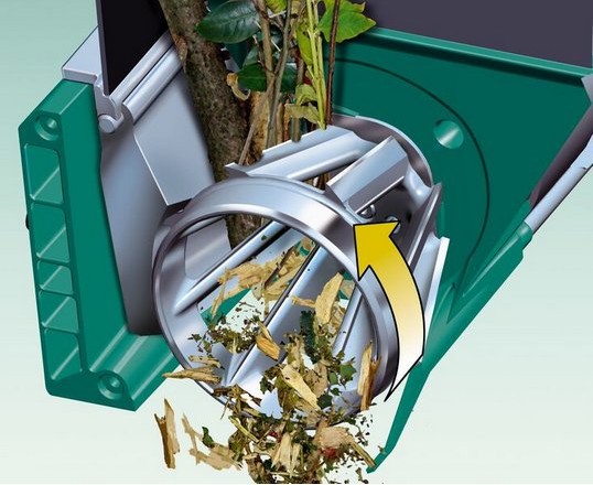

почему энта схема не должна клинить?
Ещё как клинит! У меня такой измельчитель есть,производитель AL-DA, так вот он хорошо работает на свежих ветках до 40 мм в диам.,а вот чуть сильнее толкнёшь сухую ветку,так и 25-30 миллиметровые клинит.
