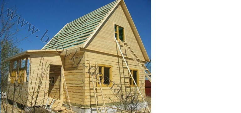

игорь3 написал :
Вот этот каркасник выдержал 16 градусов мороза с обогревателем в 500ватт. А утепление всего 100мм.
Непонятно, что именно выдержал? Какова площадь дома, и какова была температура внутри?

Алекснет написал :
На улице было 16-18 мороза. В доме работало 2 обогревателя. Масляный 500вт и китайский ветерок 2000вт , который включили ночью. К утру температура была наверное больше 20 градусов. Ходили разутыми и в майках. Градусника у нас не было.
Но это не зимний дом. Для зимы утепление нужно не менее 150мм, и желательно двойной стеклопакет на окнах.
