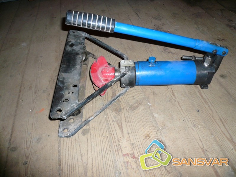

Цена весьма гуманная. Хотелось бы узнать, в чем отличие от гидравлических трубогибов в плане конечного результата. Вопрос в том, что мне два раза нужен будет трубогиб для гибки оцинкованной трубы 1". Можно взять в аренду гидравлический, но с учетом бензина по деньгам выйдет одинаково. Прикрепить есть где - бетонный пол балкона Стоит ли купить такого зверька, если он реально гнет дюймовые трубы, или же брать в аренду гидравлический? У кого есть опыт с такой штукой, отзовитесь, пожалуйста!
Этот вариант неплох в использовании в стационарной мастерской, так как требует жёсткой фиксации на станине или массивном столе...к полу не подойдёт, так как неудобно будет работать.
Гидравлический трубогиб универсален, мобилен и прост в использовании, не требующий применения физической силы для гибки трубы

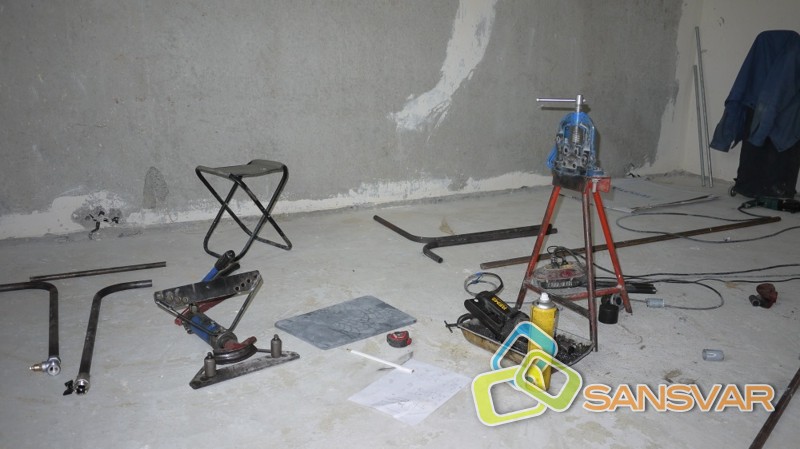

sansvar расскажите пожалуйста о своем триноге с тисками. Где, как из чего сделан. Очень интересно.
Косожихин,
обычная тринога, сварил сам из труб...к ней прикрепил покупные тиски

Не совсем понял вопрос? Обычно роликовым трубогибом труба гнётся нормально но с усилием, всё зависит от качества трубы (жёсткость и толщина стенки) и диаметра трубы.
Соосность двух отводом (уточка) контролирутся зрительно и в случаи необходимости рихтуется обычно на лестничной площадке между лестничными пролётами
Прикрепить роликовый трубогиб к стене можно наверное, но нужно капитально крепить иначе вырвет его, так как нагрузка большая.
Для увеличения усилия, обычно одевают трубу для увеличения рычага.
