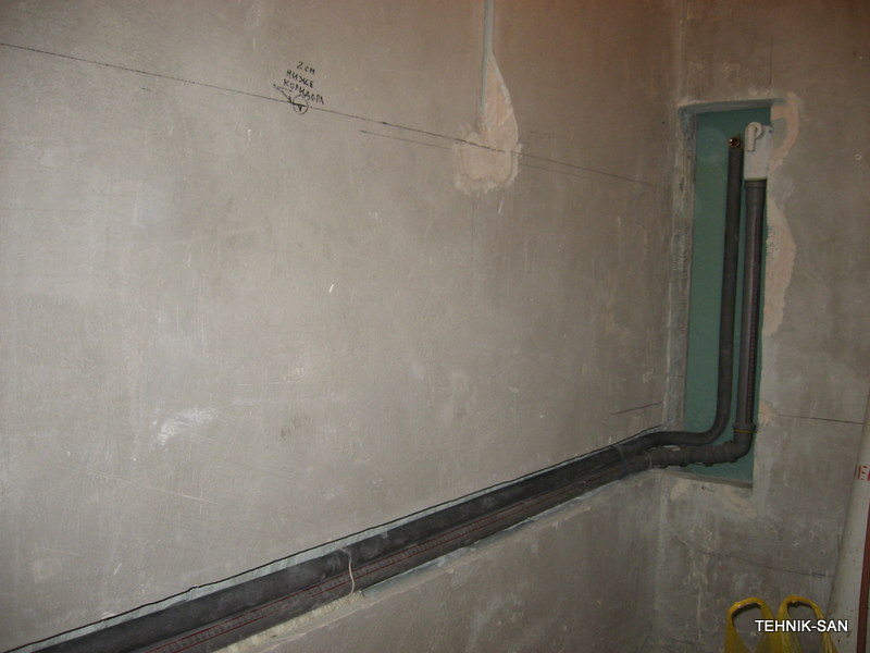

Подскажите по сборке инсталляции:
В квартире пока никто не живет, конечные приборы еще не поставлены, перекрытие воды на гребенке. Иногда, когда приходишь в квартиру манометры давления показывают запредельные давления. Я так предполагаю из-за обратного клапана. Когда открываешь-закрываешь вентиля на гребенке под конечные устройства, то давление приходит в норму: около 3Бар. Вопрос: это нормальная ситуация, такое давление? не потечет?
Другой вопрос: в инструкции проточного нагревателя NP aquatronic 2.0 написано:"если установка принудительного обратного клапана необходима при инсталляции, то он может устанавливаться только в сети горячей воды после проточного нагревателя. Установка обратного клапана в подводе холодной воды перед проточным нагревателем недопустима", а судя по инсталляции обратные клапана установлены до проточного нагревателя и на холодной и на горячей воды. Ошибка в инсталляции или я неправильно интерпретирую инструкцию?
п.с. на фото плохо видно- от пластикового стояка идет шаровый кран, фильтр грубой очистки, клапан аквасторожа и т.п.

tot123 написал:
к входным обратникам не относится

давление большой одинаково? Через что то сообщается горячая с холодной?
Вообще то странная сборка, обратники на входе точно лишние, через них идет подкачка микроскачками давления в системе, а поршневые редукторы не справляются а в обратную сторону обратники не пускают

первое предложение не понял. Сообщение горячей и холодной воды сделано для промывки фильтров под монометрами, насколько я помню со слов спеца, который собирал эту инсталляцию. с его же слов обратные клапаны нужны, чтобы горячая вода от нагревателя при отключении холодной воды не уходила в общий стояк.
Т.е. я правильно понял надо обратники убрать из инсталляции?
tot123, думаю, производитель желает, чтобы рост давления в колбе проточника решался сбрасыванием воды в холодный стояк. Потому обратный клапан нужно ставить после отбора воды на проточник

это понятно, но кран закрыт. А давление, и в горячей и в холодной, одинаково, повысилось одинаково. Почему? Они сообщаются между собой?

Ну вообще то надо закрывать горячий кран при пользовании водонагревателем, что вполне логично, т.к обычно/как правило во время отключки горячий стояк заполнен холодной водой с тем же давлением и необходимости в обратниках точно не будет, т.к если его не закрыть, холодная вода из горячего стояка передавит горячую из водонагревателя. И с обратной промывкой выполненной таким образом тоже надо быть осторожным. И за-за этой промывки в основном и мегапопулярность обратников на входе, "наработанная схема у "спецов"
А так то они и не нужны ни разу, без них все нормально. И без промывок

кран закрыт, не сообщаются. по наблюдениям, рост давления после обратных клапанов характерен сразу для холодной и горячей воды, но давление не одинаково, для холодной было около 4-5Бар, для горячей выше 6-ти. Давление повышается на 1 бар даже если плотно закручиваешь вентиль на гребенке.
Ну в любом случае, я не хочу получать такие спонтанные всплески давления после обратных клапанов, поэтому уберу их.Спасибо.
