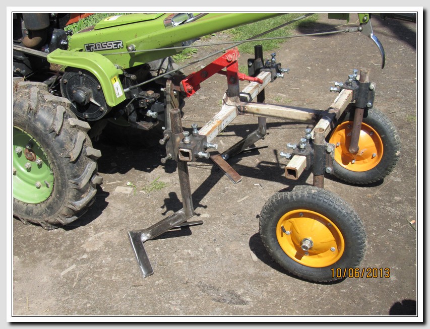

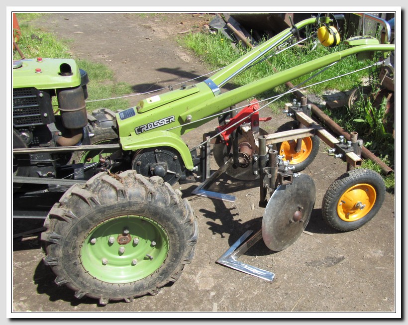

Не..., господа, нужно делать вот так: (см.ниже, взято с АПК) там стоят каленные зубья и есть возможность регулировки высоты зуба, человек их делал как раз под заготовку сена , испытал, оказались вполне работоспособны (кажется позже пользователь поставил по бокам небольшие колесики, этой фотки у меня нет), регулировка высоты зуба позволит не только использовать при заготовке сена, но и сгребать скошенную траву-бурьян прямо по картофельным грядкам не разрушая при этом сам гребень.
У меня не было под рукой каленных прутьев , поэтому я регулировку высоты зуба не делал (а хотелось), в общем, по быстрому -для сгребания оставшегося бурьяна и картофельной ботвы на огороде...
Riba4ok1 написал :
И тогда применять их можно будет в более широком диапазоне, с высоким качеством работы, особенно если сделать 2-3 бруса.
,да при работе обратил внимание, что при наличии возможности регулировки зуба и еще 2-х брусьев со смещенными в сторону зубами вышла бы приличная борона .
VTS написал :
человек их делал как раз под заготовку сена , испытал, оказались вполне работоспособны (кажется позже пользователь поставил по бокам небольшие колесики, этой фотки у меня нет), регулировка высоты зуба позволит не только использовать при заготовке сена Человек явно кривит душой или же просто не ориентируется в возможностях тех же граблей. Не помню кто автор, но то что сделал "человек" абсолютно ничем не отличается от Вашего варианта, а "работоспособной" вполне раньше признавали и борону-суковатку. Мне жаль что пропало дурно столько гаек и болтов потому что там регулировка нужна почти "как мертвому припарки".))) Но если человек доволен то никто не против, совет касался только тех кто надумает делать нормальные работоспособные "грабли" или борону, только и всего.
