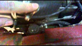

Pavel003, - Став обладателем трактора "Уралец Т 0.2" и посидев на форуме, занялся заменой родного карбюратора К16, на китайца PD24J от скутера 150сс 152-157QMG. По просьбе многих выкладываю чертеж проставки, находящейся в процессе изготовления. Позже скину реальные фотки того что получилось.
Вот ,что получилось после токарных работ. Чтобы ускорить работу, не стал фрезеровать , надеюсь лишнее не помешает.... Все размеры оказались более чем удачными, за исключением длинны 70 мм, можно сделать 76мм.
После установки выложу фотки и постараюсь написать о результатах проделанной работы.
Приветствую, подскажите кто ставил китайский карб от скутера. Нужно ли делать обратку от бензонасоса? Дело в том, что сейчас пробую ставить карбюратор от мотоцикла "урал" (К-63), столкнулся с проблемой что бензонасос передавливает иглу в поплавковой камере. Вот и думаю бросить затею с ураловским карбом и купить от скутера, или всё таки решить проблему с переливом.

Alex_M., Ставить я ставил на УД 15. Но не работал только пробовал. Проблем с насосом не было. Пробовал карбюратор PZ 27, он не держал при работе давление от насоса. А карб со 150 кубового скутера ставили и работали многие здесь (во всяком случае несколько человек точно), никто не жаловался на эту проблему. Обратку я не делал. Как другие на скажу.

Jesha, если Вы разбирали насос, то знаете что при сборке пружина предварительно сжимается... ну по памяти раза в два, так что пара миллиметров туда-сюда, практически ни о чем. Так что, Alex_M., снизить давление можно только заменой пружины на более слабую, либо варварски откусив от штатной довольно добрый кусман. Обратка делается для защиты насоса от перегрева, фиксировано снизить, таким способом, давление в системе с переменной производительностью насоса и с переменным расходом, нереально.

Андрей6319, Волги, Москвичи, переделаные Жигули. При установке или восстановлении обратки в бак, при одном и том же уровне на поплавке, карбюратор перестает переливать и уровень стабилизируется.
Один раз был М412 Уфимский мотор. Человек восстанавливал и вогнал туда бензонасос от ВАЗ 2106. Бензин ручьем, вообще никак не остановить. А что, они же одинаковые бензонасосы. Меняем на насос М412, все... Чудно красиво, ровно.
Ну и просто. Что есть седло - Трубка с отверстием. Что есть седло и обратка - Трубка с малым отверстием седла и большим отверстием обратки. Чего ж давление не скинется?

Андрей6319, Jesha, доброго утра вам, спорщики. Я решал проблему избыточной производительности бензонасоса следующим путем - варил маленький, граммов на 300, бачек с тремя патрубками - один на вход с бензонасоса, один на выход к карбюратору и один в обратку, сечение патрубков одинаковое. Завели двигатель, поплавок карбюратора поддерживает необходимый уровень, излишки бензонасос перекачивает в обратку; подкинули газку, в обратку сброс меньше.
