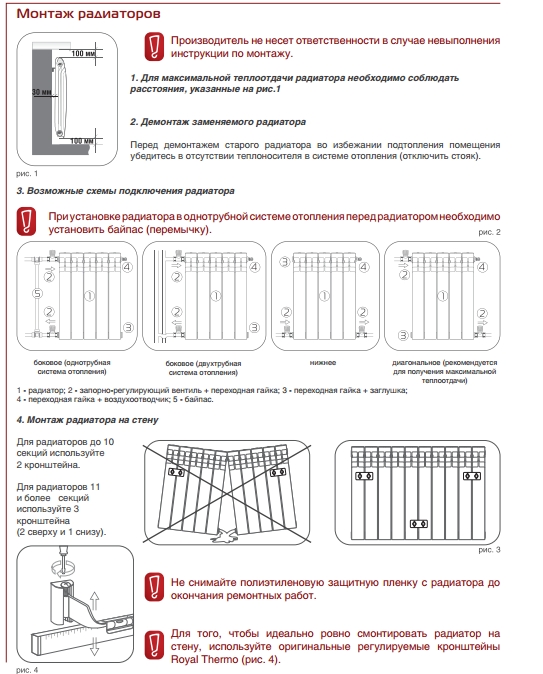

И еще, вопрос Спецам. Рифар рекомендует вешать батареи на высоте от пола 70-120 мм, от подоконника не менее 80. При нормальной высоте подоконника узкий радиатор просится лечь немного выше: от пола 250, от подоконника 150мм, как на фото Santex-SVAR висит "крокодил":
Смотрится лучше, чем стоящий ближе к полу:
В новостройке батарея (две трубы с ребрами, между ними 180мм) тоже висит выше центра.
Что приоритетнее, выше- лучше окну или ниже- теплее у пола? Как думаете, сильно ли влияет такой подъем на температуру воздуха у поверхности пола? Просто не хочу вешать, как все делают, 500мм батарею на кухне 9 квм и окном длиной в 2м (и так то не перекрыть 50% длины проема окна, а про запотевание, знаю не понаслышке).

А мне ближе к полу больше нравится визуально.
Говорят, что если ставить выше - у пола слой холодного воздуха образуется. Сам не проверял, буду ставить на рекомендованном расстоянии.
Асимметричность ни на что не повлияет.
Mazayac написал :
Эту ошибку монтажа можно частично исправить экраном, нижний край которого будет на "правильной" высоте от пола.
